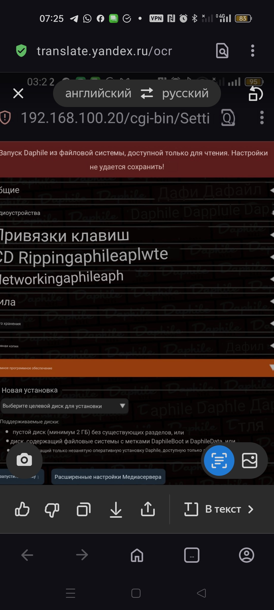

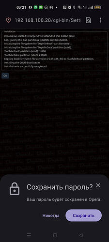

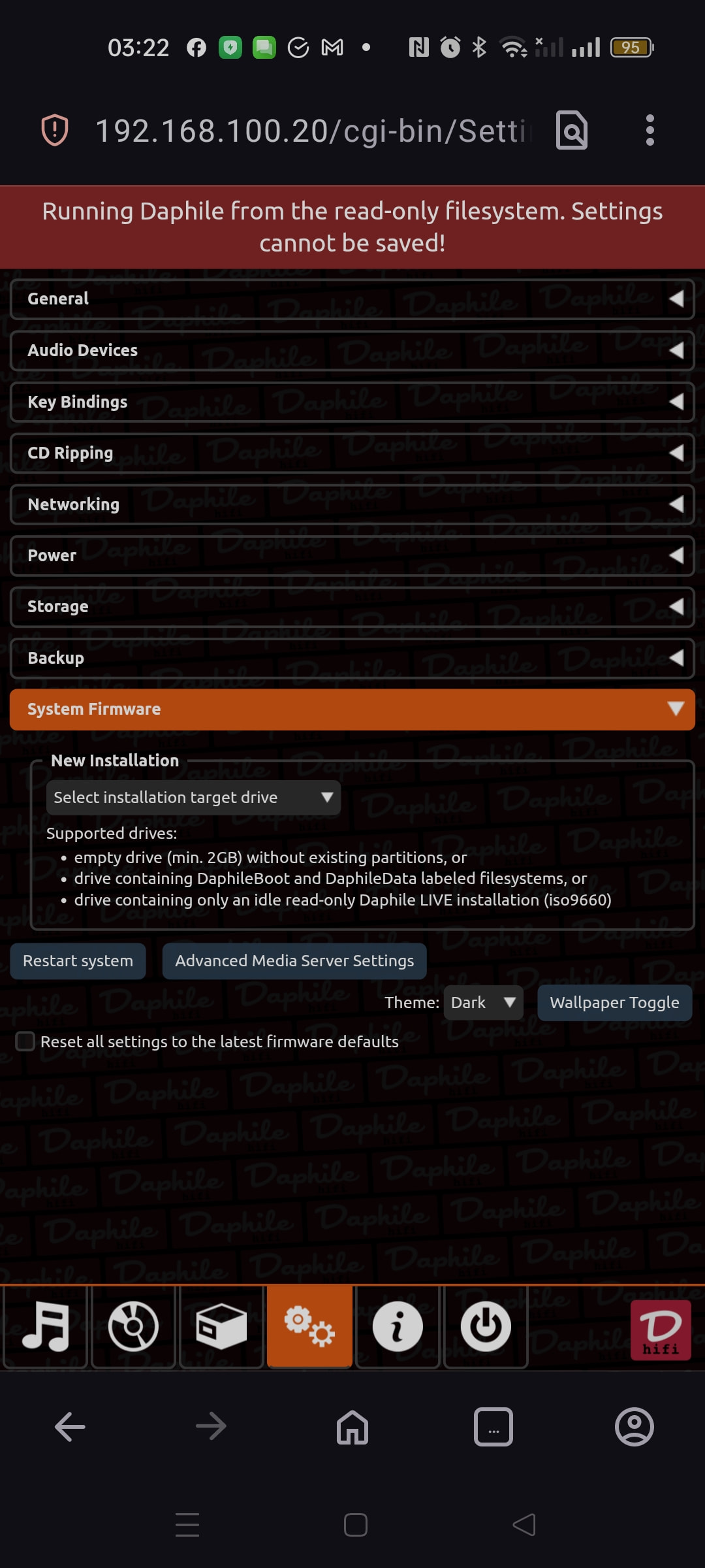

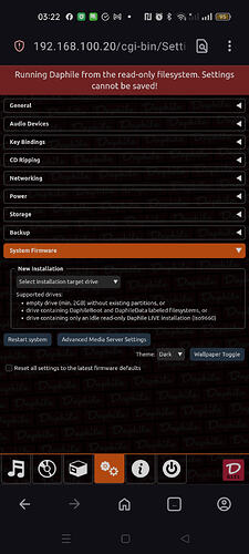

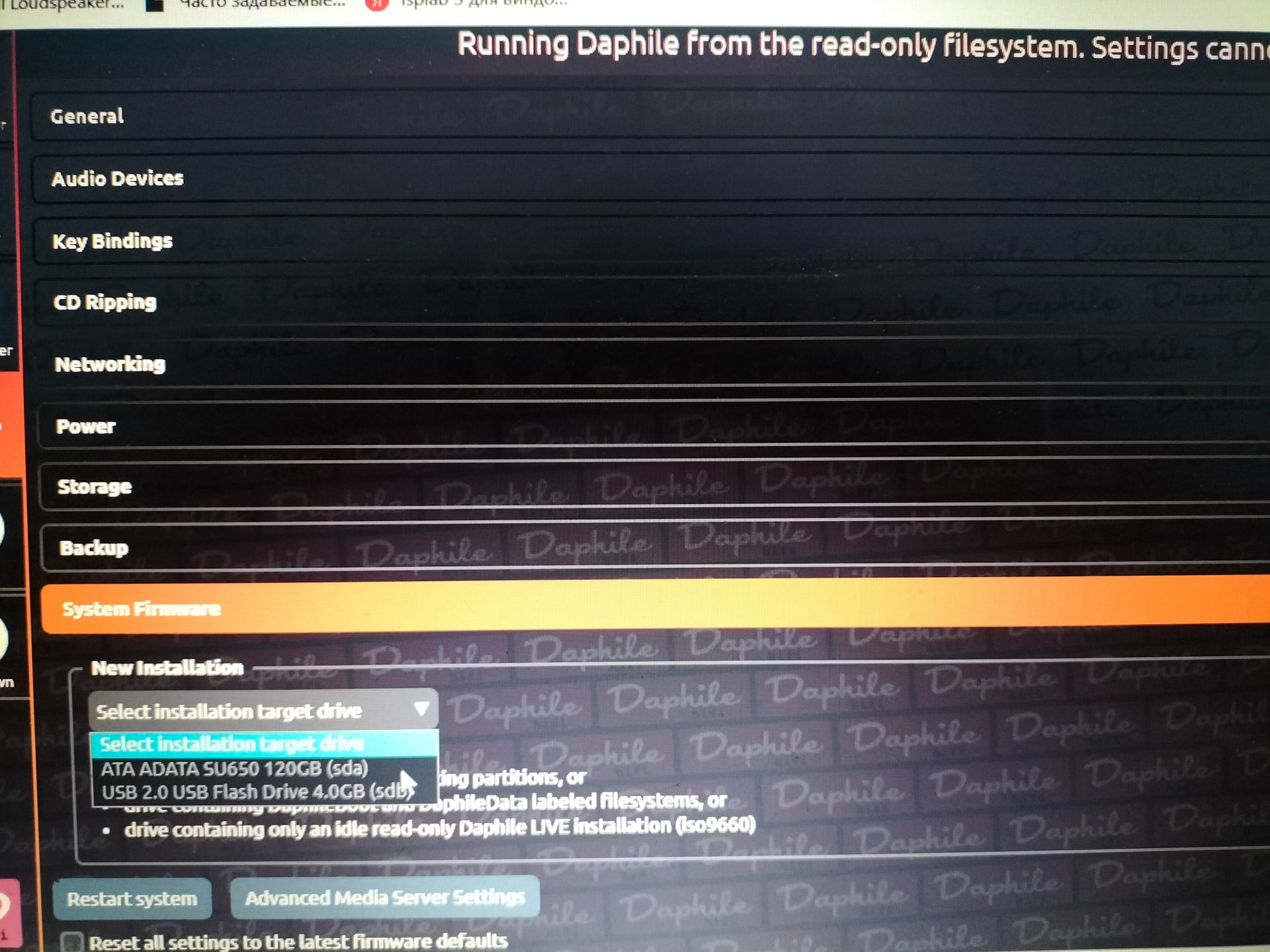

Здравствуйте! Ранее уставливал Dapfile без проблем. Однако теперь возник затык на этапе: захожу на дафилю по вай фай и в настройках указываю на какой ссд ей вставать. Устанавливает, говорит ОК. Однако сверху висит красный баннер. Помогите, пожалуйста, разобраться с проблемой.
Возможно, диск, на который хотите установить Давила, уже проинициализирован и отформатирован в системе, как диск для данных. Перезапустите Дафила, при старте жмите F1и далее, сотрите диск, на который хотите установить Дафила.
Ok,попробую. Но ведь на этапе установки дафиля это вроде как делает…
Нужный для установки диск надо стирать вручную, перед загрузкой системы

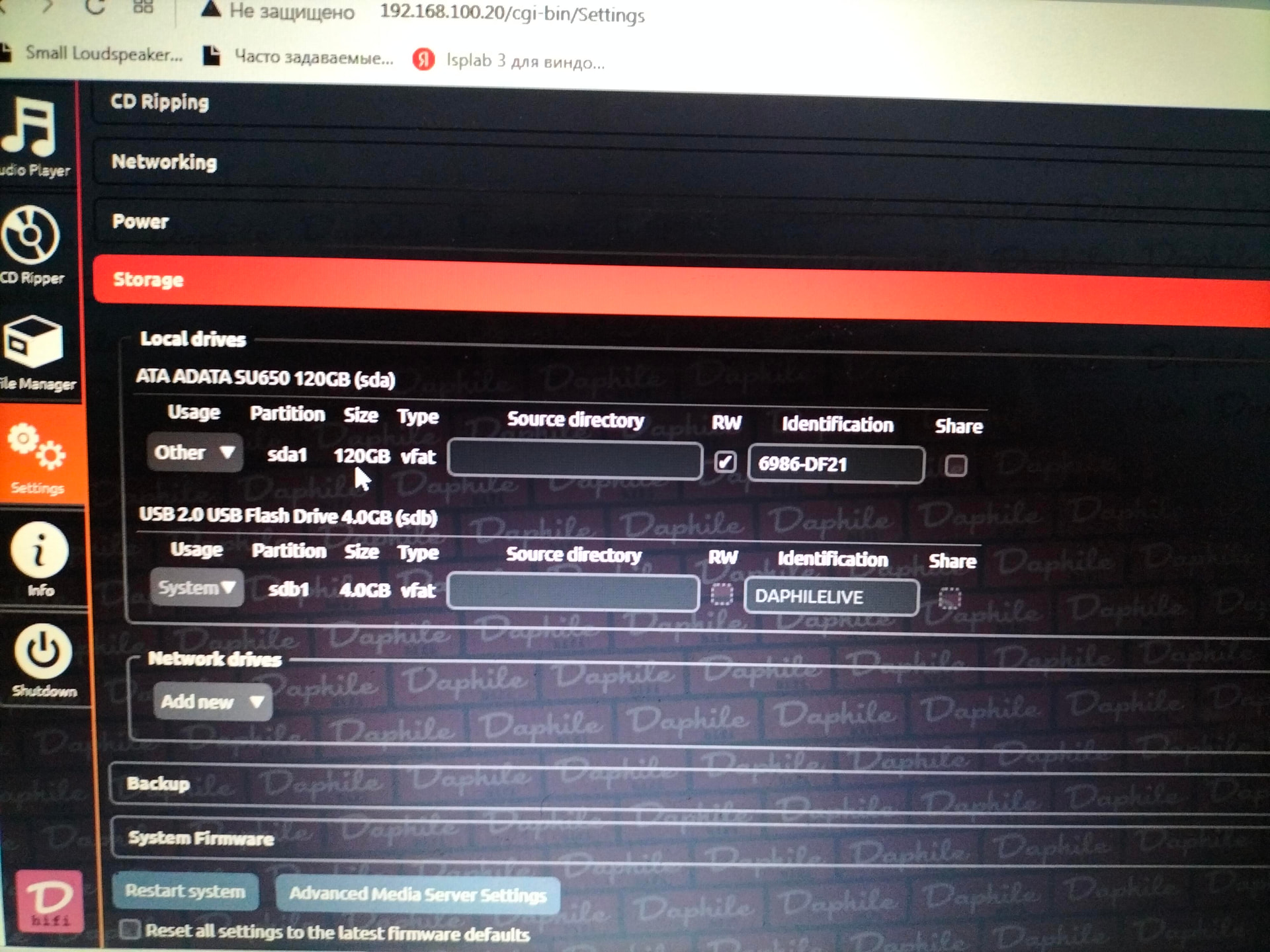

У меня так было. Зайдите в Storage. Прям там отформатируйте диск, на который будет производиться установка. И далее уже в System Firmware ставите на него.
Попробую! Спасибо!

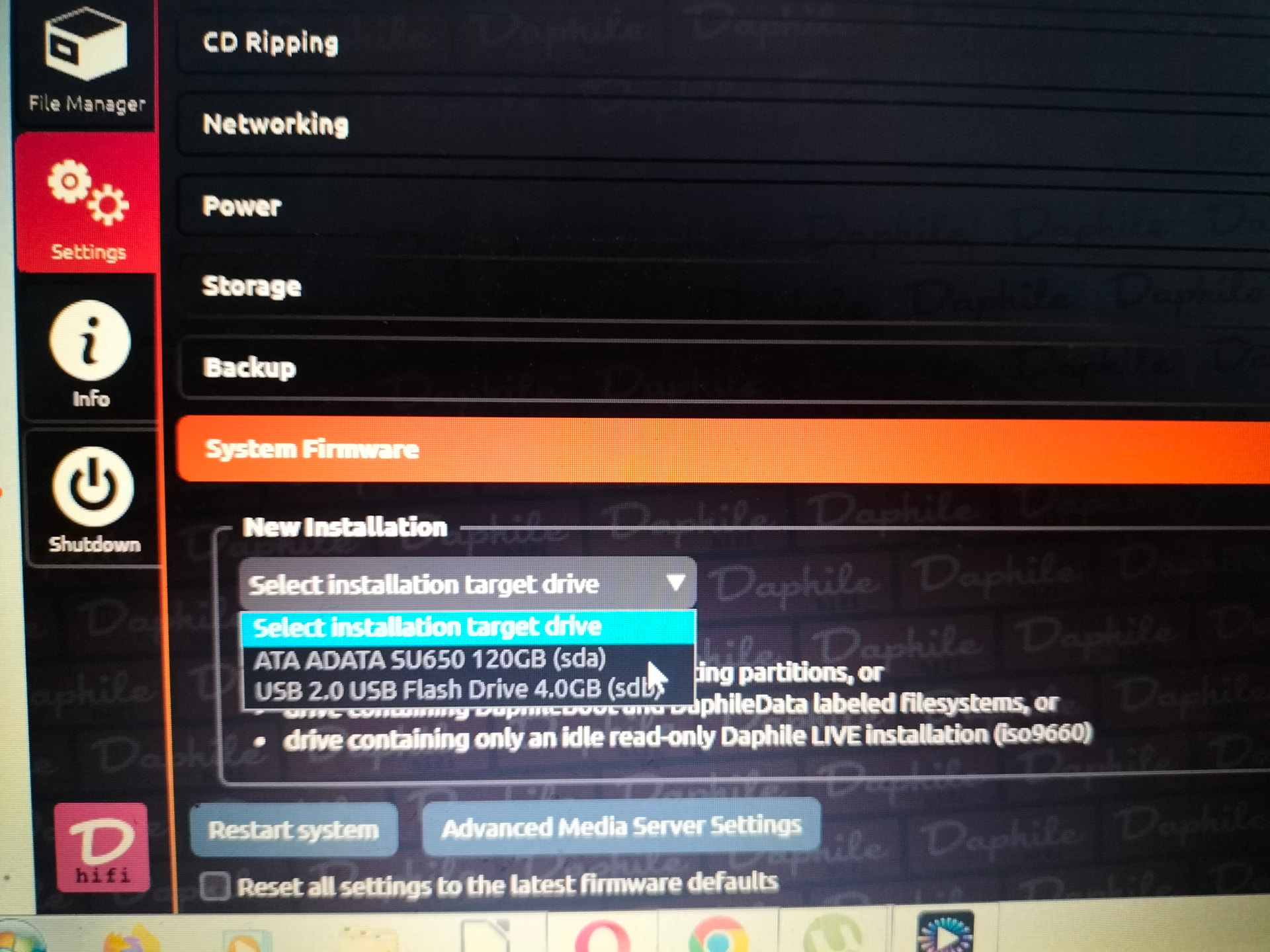

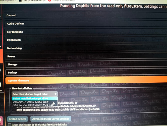

Эх, опять затык. Отформатировал Adata 120g через меню Storage, но после этого в System Firmware стали не кликабельны диски для инсталляции…

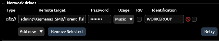

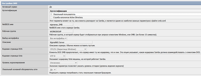

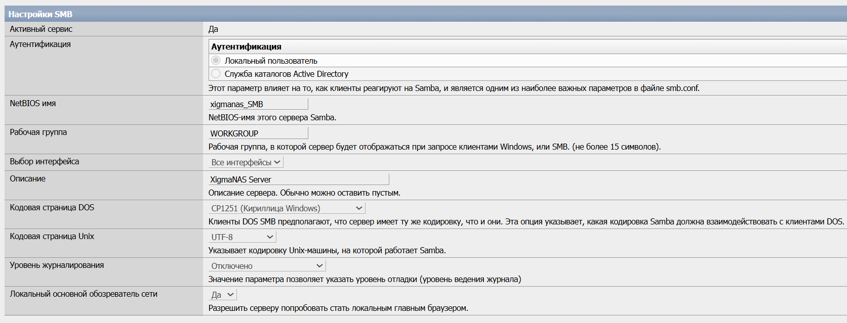

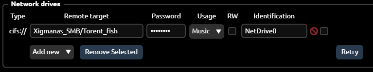

Помогите плиз поженить дафил и Xigmanas пробовал и nfs, smb3 ,не получается.
Про женитьбы здесь лучше спрашивать.

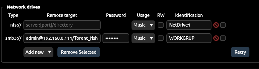

Мне дафил нравится. Чего не так делаю. С остальных устройств без пароля заходит, а тут и с паролем не хочет.
Вроде там еще cifs был, можно его вместо smb3 попробовать, может NAS smb3 не понимает.
Ну и не забыть перезагрузить дафиле, для применения настроек.
Должно все на cifs работать, по идее.
Работать должно…но не работает.

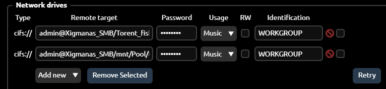

Имя пользователя не указанно, нужно как для smb3 писать.
И по имени не хочет - гордый.
Если имя пользователя, пароль и путь к сетевой папке указанны верно, после перезагрузки дафиле, должен появиться доступ.
Идентификация - что за поле
Если я правильно помню, то это название, под которым будет подключенный сетевой диск виден в дафиле.
