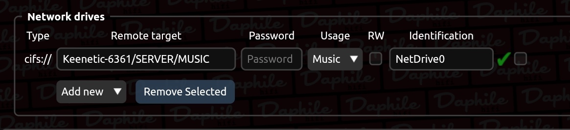

cifs:// [имя пользователя]@[имя сервера]:[порт]/[папка]
пароль
галочка RW

В настройках сетевых дисков в Дафиле (для использования в локальной сети):
  1. smb3://[пользователь]@[сетевое имя роутера, которое можно увидеть в Проводнике Win]/[имя usb-папки]/[имя подпапки с музыкой]
  2. пароль
  3. галочка RW
  4. имя, отражаемое в папках Дафила (любое)
Важно:
  1. все большими буквами(без квадратных скобок), кроме пароля (он должен полностью соответствовать);
  2. На всякий случай имя пользователя и папки создать большыми буквами (но это не точно; экспериментировать лень :slight_smile: ).
Keenetic-имя сетевого ресурса, sever - имя
общей папки, music - папка с музыкой, расположенной в предыдущей. Имена лучше без кириллицы. Самое простое: на ПК в сетевом окружении выбрать нужный ресурс, скопировать сетевой адрес, вставить в окно настройки Дафил, выбрав cifs://. Все это конечно для SMB шары.

Во всем пути к сетевому диску в именах папок не должно быть пробелов. Желательно все имена папок писать латинницей и в одно слово, без пробелов. Без пробелов обязательное условие, иначе не увидит.
