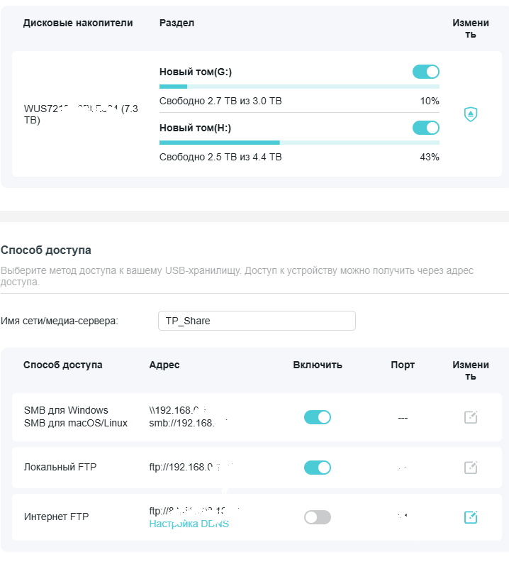

Всем привет. Подскажите пожалуйста, как прописать путь к сетевому диску в настройках?Диск на роутере, разбит на два логических диска. На одном из них папка Music. В настройках роутера вот такая информация
Что куда вписывать в окне настроек Daphile?
smb3://192.1…/TP_Share
или
cifs://192.1…/TP_Share

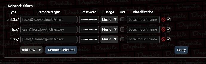

После сохранения настроек - перезагрузить дафиле.
Можно попробовать
cifs:// [имя пользователя]@[имя сервера]:[порт]/[папка]
пароль
галочка RW
Вот попробовал в Кинетике.
Активировать плагин на роутере “SMB”, если нет такового изначально.
Создать пользователя с паролем, дать доступ по SMB.
В настройках сетевых дисков в Дафиле (для использования в локальной сети):
  1. smb3://[пользователь]@[сетевое имя роутера, которое можно увидеть в Проводнике Win]/[имя usb-папки]/[имя подпапки с музыкой]
  2. пароль
  3. галочка RW
  4. имя, отражаемое в папках Дафила (любое)
Важно:
  1. все большими буквами(без квадратных скобок), кроме пароля (он должен полностью соответствовать);
  2. На всякий случай имя пользователя и папки создать большыми буквами (но это не точно; экспериментировать лень :slight_smile: ).
Keenetic-имя сетевого ресурса, sever - имя
общей папки, music - папка с музыкой, расположенной в предыдущей. Имена лучше без кириллицы. Самое простое: на ПК в сетевом окружении выбрать нужный ресурс, скопировать сетевой адрес, вставить в окно настройки Дафил, выбрав cifs://. Все это конечно для SMB шары.
Как по мне, то это самая большая неопределенность в Дафиле. Тоже мучаюсь с путями…

После ввода настроек перегружали Дафиле? Это обязательно для их применения.
p.S. Если совсем никак - могу подключиться помочь.
За сегодняшний день 100500 раз перезагрузил ). Спасибо, DAS 3.5" HDD без дела простаивает, подключу к ЦАПу напрямую по USB. Он может управлять локальными файлами.
Как угодно. :slight_smile:
Во всем пути к сетевому диску в именах папок не должно быть пробелов. Желательно все имена папок писать латинницей и в одно слово, без пробелов. Без пробелов обязательное условие, иначе не увидит.
