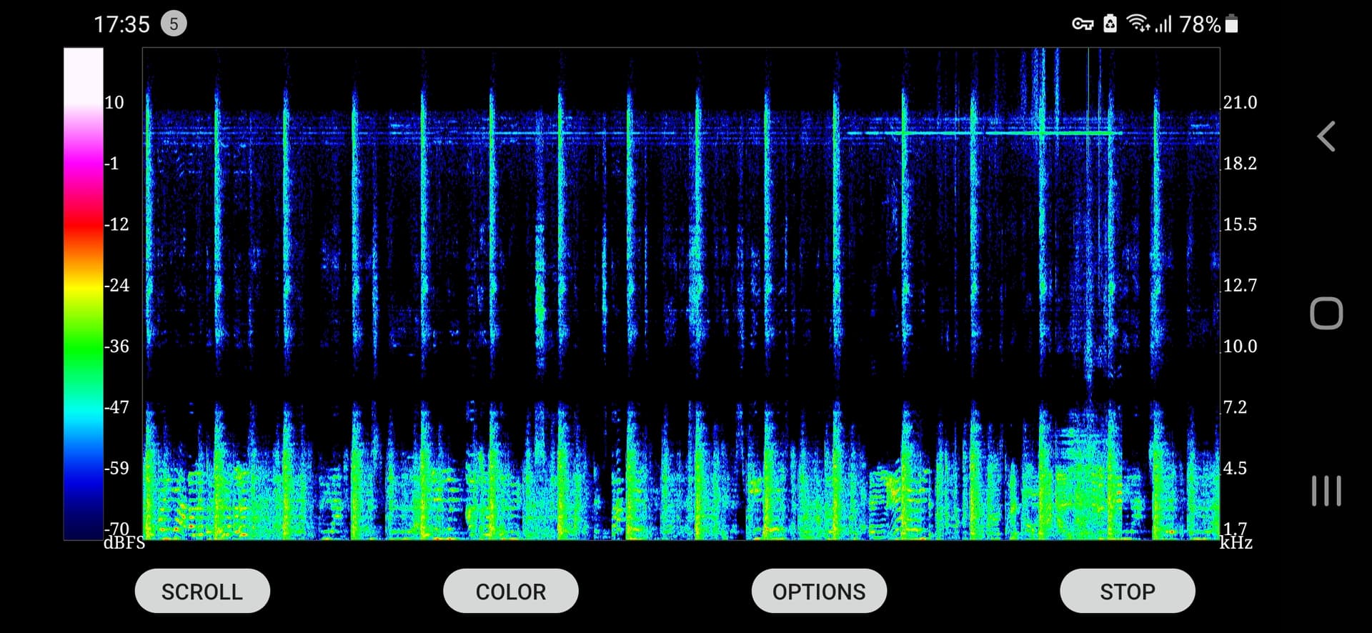

Нет это звук от колонок с места прослушки !
Ройте настройки - ресемплинг или что там ешё, таких эффектов кроме как дополнительной обработкой не достичь.

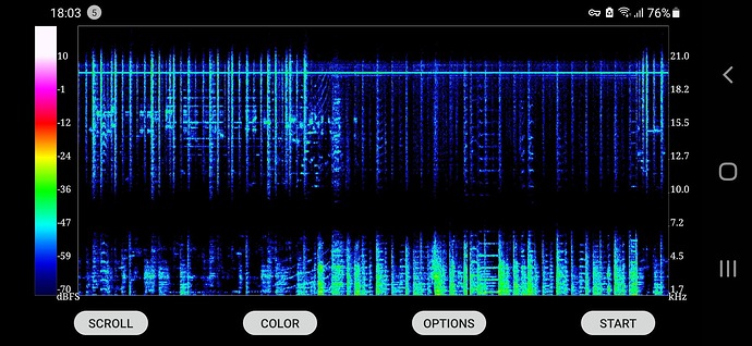

Вчера поставил дафил на старый ноут с i3, по моему четвертого поколения. Раньше десять лет сидел на Aplayer на винде. Чего-то по звуку совсем как-то очень темно, верха как отрубили. Aplayer c asio намного лучше играл. У меня цап с аманеро с питанием от юсб подключен непосредственно к ноуту с Дафилом. Естественно разочаровался, думал будет как минимум не хуже аплеера, а тут такое. Может чего в настройках надо нарулить?

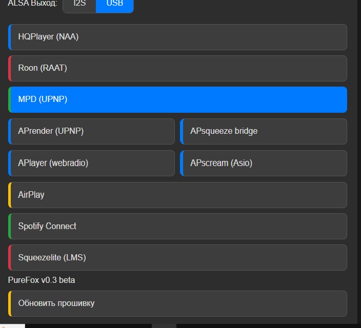

Вывод с лиса через делпи !
Сергей, это можно сделать (вывод на лиса) как минимум тремя путями, родной сквизлайт, АПрендерер, MPD. Какой рендерер то был?
При этом настройки как самого LMS так и медиабриджа могут быть весьма затейливыми, включая транскодирование, конвертацию, ресемплирование - что то из этого есть?
Это начало вчерашнего трека
Я то же как и Игорь почуствовал на излишнюю бархатистость подачи далпи и приглушонность , но всякое бывает , думал подача или на фоне других частот просто не слышно их , но оказалось их просто нет , трек вы знаете какой , прога есть в доступе можете проверить у себя сами , в целом я такие частоты не воспринимаю , по приборам где 15кгц с большой натяжкой а то и меньше , но вот как то почуствовал , про настройки далпи не скажу все как с завода ручки не крутил , лис играет как есть не чего там настраивать , претензии к лису то же есть , подсушенный в принципе саунд ,тощий какой то , разрешение конешно хорошо но жидкая подача как по мне , делпи тут мне больше по душе , мягко укутывает с головой , а что вы хотите разрабочик повышает передискритизацию до 716 по моему и потом обратно , не понимаю для чего , вроде как что то уничтожается нехорошее джитер ! Чутка нафлудил прошу не пинать меня :grinning_face:

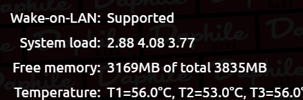

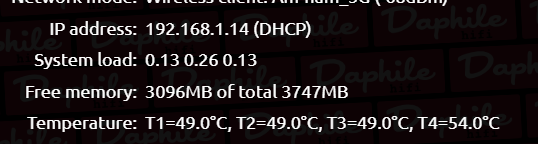

Зацените.
Было:
Стало:
Не знаю как так. Но я поменял комп. Он стал на менее производительном процессоре, но без кулера. Ddr4, диск m2.
Причем второй скрин по WiFi. А первый по проводу.

Послушал пару дней после того, как установил на новый комп + новый кабель USB.
Могу сказать, что звук стал точно лучше, чем на предыдущем компе.
Это говорит о том, что дело не столько в программе, сколько в оборудовании.
Более современный неттоп, с более быстрой памятью и диском и что важно с пассивным охлаждением, даже при условии более слабого процессора (Celeron N4000), выигрывает у более мощного старичка.
В рабочем состоянии, пока проигрывается музыка загрузка не превышает 0,4. Это при условии, что подключено облако Мэйлру по WebDav и там несколько тысяч файлов, которые периодически проверяются.
Ничего не греется и работает довольно быстро. При том, что у меня все по WiFi.

Вот вариант от того же разраба что и выше. Можно грузить с флешки. Игает сразу.
