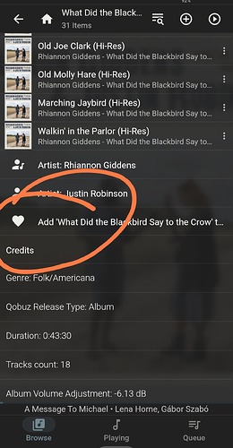

И еще объясните как в этой программе добавлять песни в избранное.
Вот я слушаю Кобуз и хочу добавить композицию в избранное на этом ресурсе, чтобы Кобуз мне подсовывал аналогичную музыку в рекомендациях (это, кстати, отдельный вопрос, как эти рекомендации в Daphile работают).
Так вот, как мне добавить в избранное? Не нашел ни одной кнопки. Ни в веб интерфейсе, ни в мобильном. Ни в стандартном скине, ни в Материал.
Wiim дает возможность добавить в избранное на стриминговом сервисе.
Скриншот приложить не могу.

в Qobuz Daphile нет этой функции

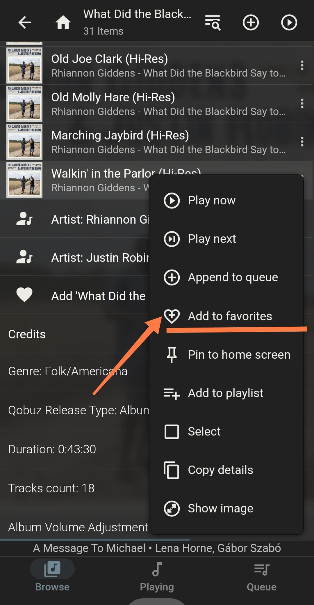

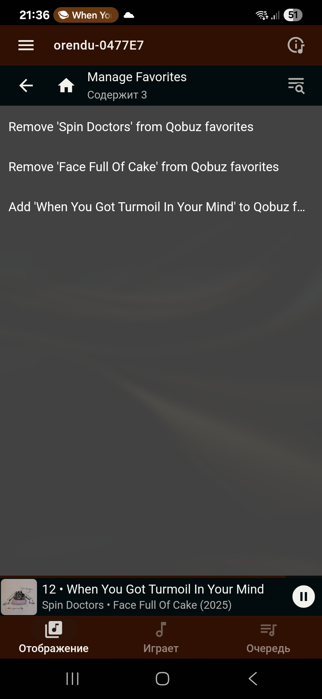

Довольно много манипуляций, но можно и исполнителя и песню и альбом добавить/удалить из избранного Qobuz.
Для песни из списка воспроизведения - меню (точки) - больше - on Qobuz - manage favorites - там можете править. Заодно и другие функции можете глянуть))

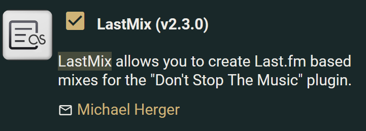

Как по мне функция донт стап зе мьюзик с last mix на основе опыта ласт фм интереснее кобузовских рекомендаций.
Принял. В разделе Browse при условии, что это Альбом, а не плейлист да, его можно добавить. Спасибо.
А вот если это плейлист, то такого меню не выпадает, поэтому я его и не мог найти.
Спасибо, цепочку понял.

И как я понял, если трек добавлен в избранное локально, то про него не знает Кобуз в рекомендациях.
А если я добавил его в Кобуз, то уже Daphile его не считает Любимым и донт стап зе мьюзик его учитывать не будет?
Отчего же. Из фаворитов кобуз затянет в общую базу.)) Но мне больше нравится плагин LastMix. Он опирается не конкретно на ваши предпочтения, а на опыт миллионов пользователей Last.fm. Т.е. вы слушаете какой-нибудь альбом, он на основании этого альбома предлагает композиции которые нравятся любителям этого альбома. Соответственно, если слушаете сейчас Дайану Крол - то подсунет других томных барышень, если Арктик манкиз - другую подборку.
