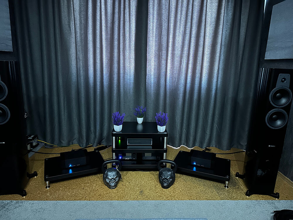

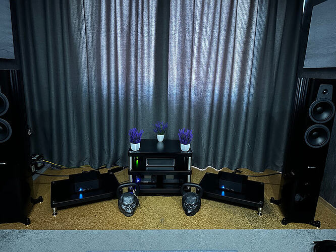

Расскажите подробней о причине перехода? Был нужен дополнительный функционал? Как подключаете, как изменился звук?
Причина проста, хотел ЦАП с возможностью использовать внешний клок, так сказать на вырост). Подключен через AES/EBU.
Разница в звучании с Бенчем, сложно описать. Потому как очень долгое время отсутствовал дома, а по приезду подключил можно сказать сразу Хилого, так и оставил. Звучание его мне нравится, а это главное. Занимаюсь больше питанием, чем перебором компонентов. Из того что по памяти помню, Хилый играет более открыто, звуки больше распространяются с ним проникая как бы в саму КДП, эффект присутствия более выражен.
Но тут поправочка, за это время было много чего сделано по питанию. Так что заслуга может и не Хилого :grinning_face:, но менять его не хочу, мне нравится он и внешне, и своей коммутацией, настройками, ну и как выше написал, возможностью клочить.
