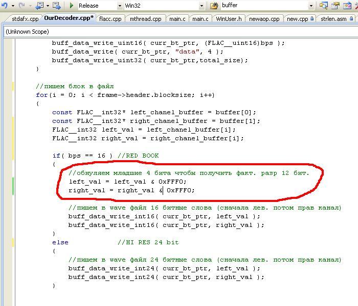

У меня есть конвертор FLAC->WAV, через который я могу подцепиться в определенную точку входа и преобразовать поток данных (см. скриншот).
Провёл сейчас опыт. Обнулил младшие 4 бита т…е сделал из 16 бит - 12 бит. Громкость от этого не меняется.
Прослушал 9 симфонию Брукнера (в 4 частях) а конкретно 4 часть.
В 12 битном файле полный трешь. В самом начале 4ая часть 9ой симфонии начинается с очень тихих звуков ударных (еле слышных). Так вот, в 16 битном файле кроме барабанов ничего не слышно - абсолютно черный фон.
А вот в 12 битном уже слышно некоторое шипение (шкварчение масла на сковородке), грязный шум. Шум слышен, если громкость выкрутить значительно выше среднего или на максимум. Если слушать на обычном уровне громкости шум еле слышен, но в хорошей наушниковой системе он будет присутствовать и разницу между 12 бит и 16 можно легко услышать.
То что вы сделали называется транкейт (truncate), так делать совсем нельзя Шумы квантования слишком заметны.
В подобных случаях (при необходимости снизить bit depth) используют dithering и noise shaping.
