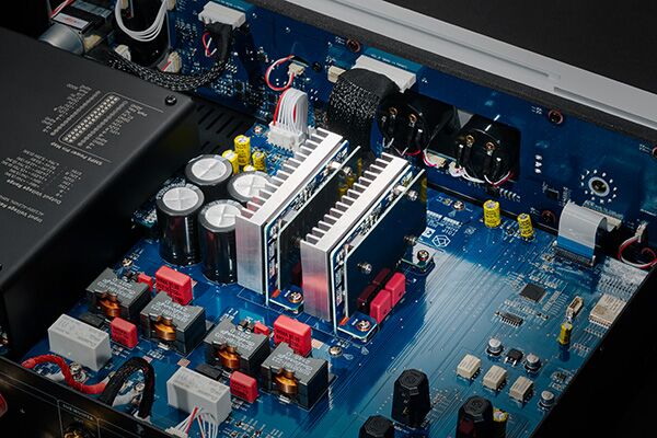

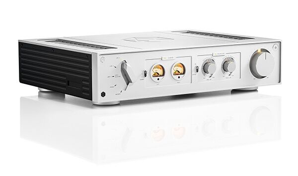

HiFi Rose RA280 — какой-то новый класс усиления AD
RA280 использует выходной каскад класса «AD» на базе собственных GaNFET-транзисторов (полевых транзисторов из нитрида галлия) и блок питания на основе SiC (карбида кремния). В модели RA180 также применялись GaNFET-транзисторы, но иного типа: если в RA180 использовались компоненты Infineon, то в RA280 — Renesas (ранее Transphorm). На сайте HiFi Rose указано, что эти GaNFET-транзисторы превосходят устройства, применяемые в традиционных усилителях класса D, обеспечивая «качество звука, сопоставимое с аналоговым». Печатная плата выполнена по схеме dual-mono, однако отдельного экранирования каналов L и R нет.

Красивая картинка внутренностей, мостовой выходной каскад. Но смущает отделение выходного фильтра от выходного каскада. Пояснение - выходной фильтр это дроссели и конденсаторы на основной плате, Выходные каскады - вертикальные платки с радиаторами. Знаете какое самое хорошее свойство GaN для усилителей? Скорости нарастания и переключения, так вот с длинной дорОгой от выходного каскада до фильтра это все теряется. Хорошие разработчики стараются всегда уменьшить длину этого пути, а тут…
Да, еще AD это алгоритм работы выходного каскада, 95% усилителей Д класса работают в AD.
