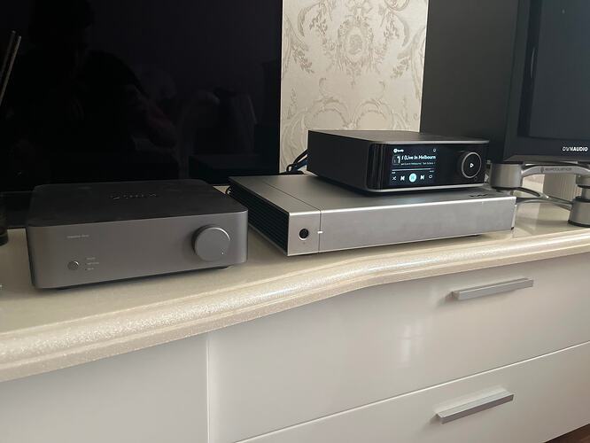

На днях сравнивал Vibelink на 3255 с Matrix P2 на icepower.
Я тоже всегда смотрю на замеры, и вот это вот всё, но в случае этого сравнения никакие замеры не нужны. Источник и параметрик был один и тот же, Матрикс просто в одну калитку вынес по сцене и контроле НЧ Виим. Очень мощный аппарат, потрясающий контроль. Два таких как моноблоки - отвал башки. Эмиты надувает как тузик грелку. У кого будет возможность - возьмите на тест. Не ожидал, что такой древний модуль может так играть. Мой бывший Nad m10v2, Matrix тоже бы уничтожил

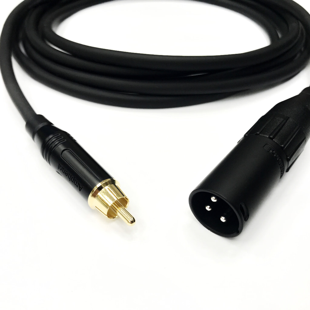

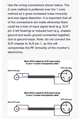

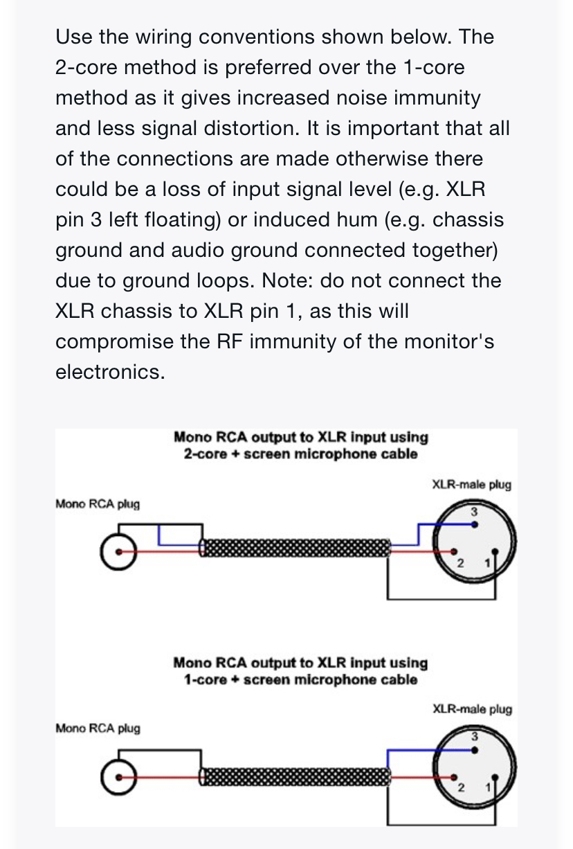

Поясните, пожалуйста, если на предусилителе нет XLR, можно ли мощник поставить в мост?
Таким кабелем легко:
Nad оказался сильно слабее со сложной АС.
Я думал, что это для XLR->RCA, а не наоборот и в соседней теме про Лингдорф мне это пояснили
rca > xlr вообще не проблема
вот обратно - не факт
