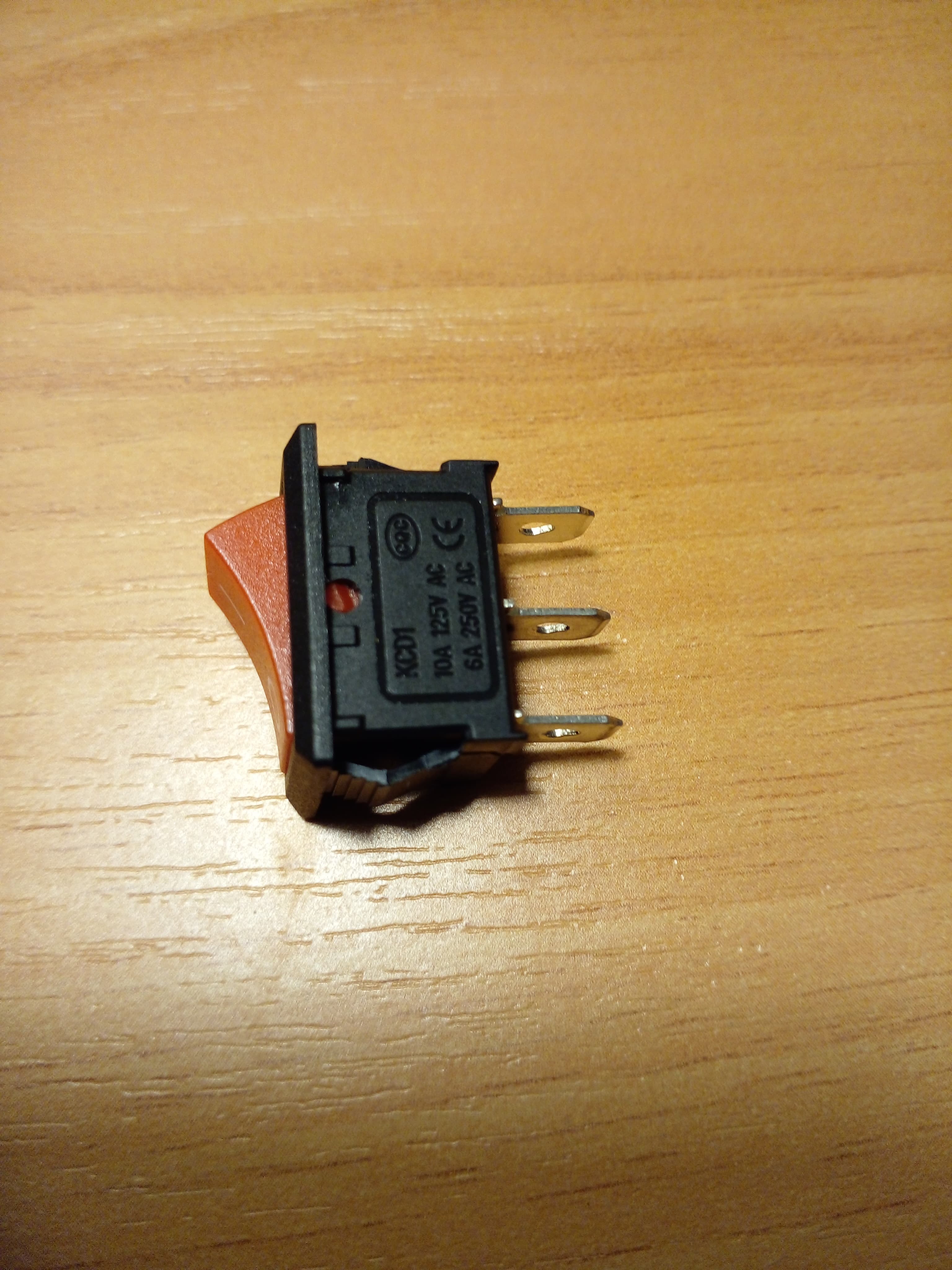

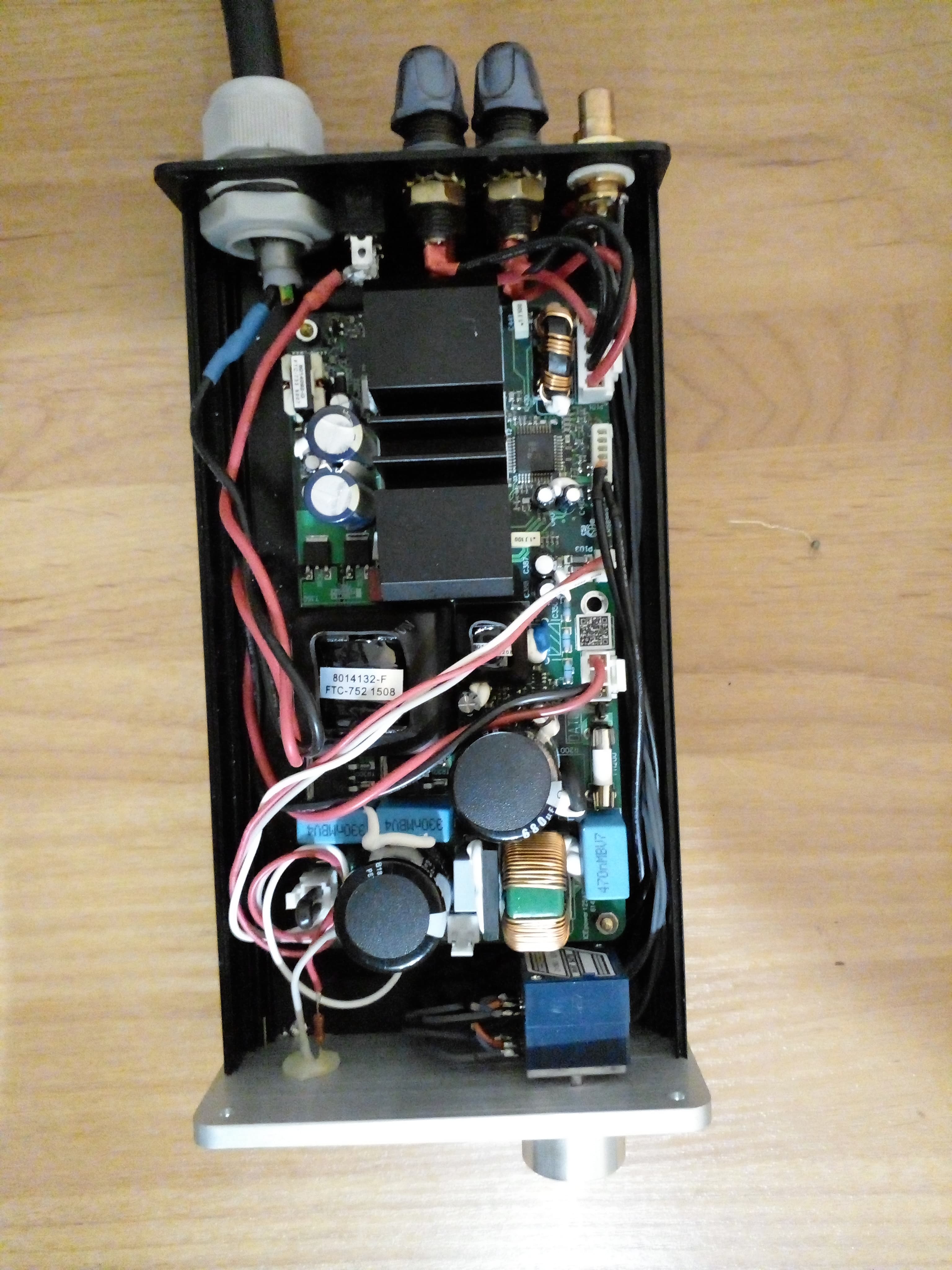

Сзади стоит вот такой дешманский выключатель. Подозреваю, что он искрил. Это и стало причиной перегорания резистора.
Теперь бы узнать номинал сгоревшего резистора.

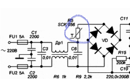

Если у вас есть мультиметр то им проверить КЗ на высоковольтном электролите блока питания.Если КЗ нет то заменить этот резистор перемычкой.Все должно заработать.Эта деталь правильно называется термистор он сглаживает бросок тока при включении.Его можно взять из не нужного компьютерного блока питания он там побольше круглая деталь черного цвета.
Для понимания эта деталь обведена
tempsnip
Спасибо, Виктор Викторович, отнесу спецу с вашими комментариями.

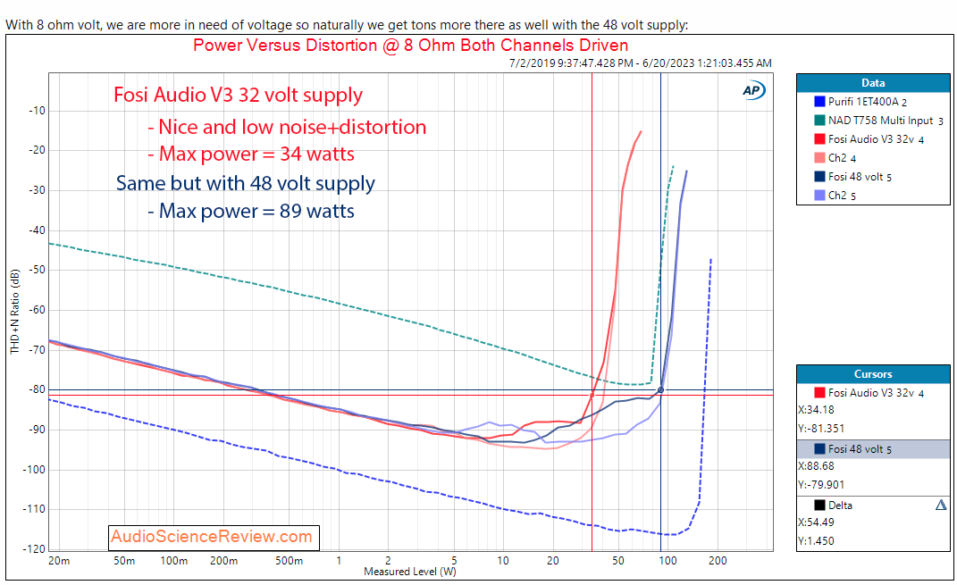

Как будет Fosi ZA3 еще непонятно (лишняя коммутация “моно-стерео”, лишнее преобразование xlr входа итп), а вот “простой” Fosi V3 вполне недурен. Если не воспринимать как правду, что очень много ватт в канал может отдавать.
Думаю честных, без искажений ватт 40 - 50 должен качать?
В амиртауне давно все измерили. Отдает. На скрине 8-ми омная нагрузка, на 4 ома будет сообразно выше.
