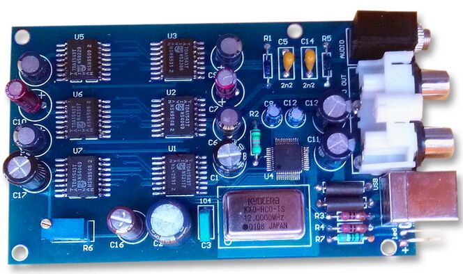

У меня USB на 6-и чипах типа такой (только вместо подстроечника фиксированный 300 Ом):
Screenshot from 2024-08-12 12-43-26
По дефолту у меня постоянка 2,2 и 2,7 В. Вроде логично, около половины напряжения питания USB 5V.
Кстати, резисторы на выходе тоже по 300 Ом
This DAC has a single 5V supply so the outputs float at about half of this.

Долго не отвечал Вам, извините. Да, имено на этой плате - 6хTDA1543. Воткнута в ноутбук, но питается отдельно с линейника. Напряжение на выходных резисторах сейчас выставил около 3v. Аналогичное напряжение выставил и на Лайт Даке в системе (там питание цап 6v.) Джаз, фортапиано, скрипки, рок - все играет натурально и комфортно. Вот только не без ложки дегтя ) Led Zeppelin может звучать только при напряжениях на резисторах не ниже 4v. )
Ручку потенциометра нужно вывести на лицевую как РГ - РР регулировка рока :slight_smile:

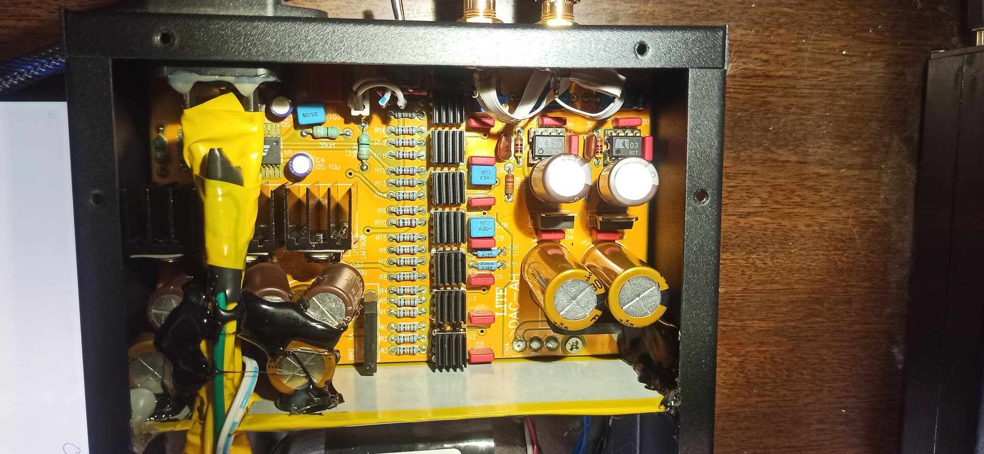

Ну , что могу сказать : Замена операционников - да , замена электролитов - да - это положительно сказывается. Но перевод на 8 вольт (дорогими транзисторами) и рег. 3,85В - это вроде больше высоких и разборчивости, но магия пропадает . Попробую вернуть на 3В как было. Если не понравится то прийдется перепаивать родные транзисторы обратно.
Вернул на 3,1В и все втало на место. Думаю китайцы не от фонаря регулитовали а отслушивали. хотя может и от сетапа зависит. Слушаю 5 минут. еще не понял по басу. толи было больше, толи более сбитый стал.
