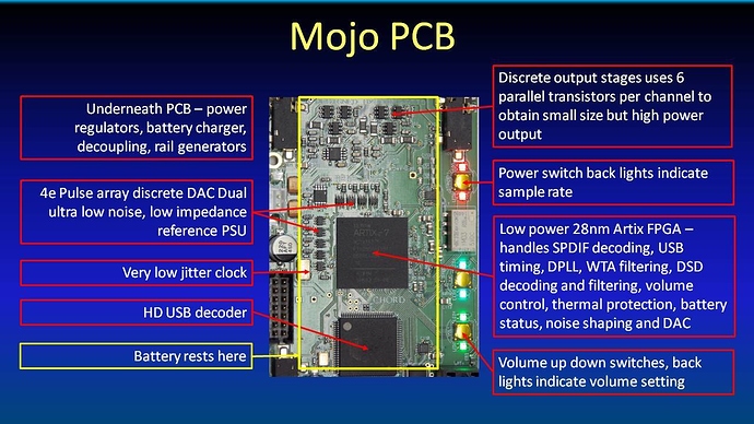

А на чем выхлоп в Mojo сделан?
Если это поможет, вот комментарии Роба:
Mojo has an FPGA (which is digital logic only) a discrete DAC (turning digital signals to analogue via flip-flops and resistors) and a single output amplifier - and that is it.
Conventional DAC headphone amps use differential outputs and have two I to V converters (current to voltage), a differential to single ended converter, and an output amplifier. Wrapped up with that is a analogue filter. So that’s a lot of passive components and four amplifiers in the signal path.
Because Mojo’s FPGA has extensive digital filtering (at 2048 FS) and has a noise shaper that runs at a very high rate (104MHz) and uses a discrete DAC, I can keep the analogue section radically simpler, and this is one reason why Mojo is so transparent compared to all other DAC amps.
…you need at least one amplifier to do the critical I to V conversion. Now it is possible to design a voltage only DAC (no amp at all), but they sound poor due to lots of problems - the largest being the huge amount of distortion you get doing it that way. Believe me, if I could make it simpler I would. The key that Mojo has is extremely low distortion and noise (0.00017% 3V 300 Ohms) but only one single amplifier in the signal path - and this amp combines headphone drive, filtering and I to V conversion in a single stage.
Осталось только понять, что такое 4e Pulse array discrete DAC, и секрет Mojo раскрыт. Но сдается мне, это такая же вундервафля, как и Ring DAC в dCS. Никто не расколется.
Flip-flops - это что? Триггеры, мультивибраторы, реле? Вот получается, что ЦАП в Mojo это комбинация фильтров и прочих вычислений в FPGA, плюс конвертация в аналог, используя эти flip-flops и резисторы. На выходе у него некая аналоговая схема, сочетающая в себе одновременно преобразователь тока в напряжение, аналоговый фильтр и способная при этом раскачать наушники. То есть, отдельно аналогового фильтра, линейного усилителя и усилителя для наушников у Mojo нет.
Корочи, главные проблемы — стабильность и качество часов, качество I/V конвертирования, вычислительная мощность для конвертирования цифры в лучшую цифру и усиление сигнала в штучке за 100$ — это пока неразрешимая задача.

“The R&D of Hugo and Mojo ran in parallel - the very first prototype (2012) was more like Mojo, then work switched to Hugo. Then I worked on Mojo in the background, with development getting really busy starting in Nov 2014. We built over 50 prototypes, as I had a lot of issues to contend with - thermals, charging, and getting SQ to be identical when charging were major headaches."
К вопросу, как потом окупить R&D в штучке за 100 баксов, хотя думаю, производство Mojo все же обходится дороже 100 баксов.
Кстати, на схеме выше показано, чем занимается FPGA в Mojo.

Ну как же, и DAC там же, посмотри повнимательнее. Поскольку с FPGA нельзя получить аналоговый сигнал, то все эти flip-flops and resistors просто заняты на самой финальной стадии.

…and DAC
