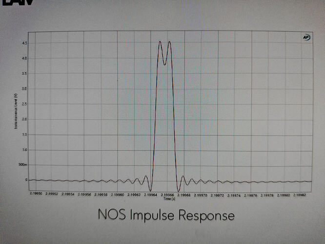

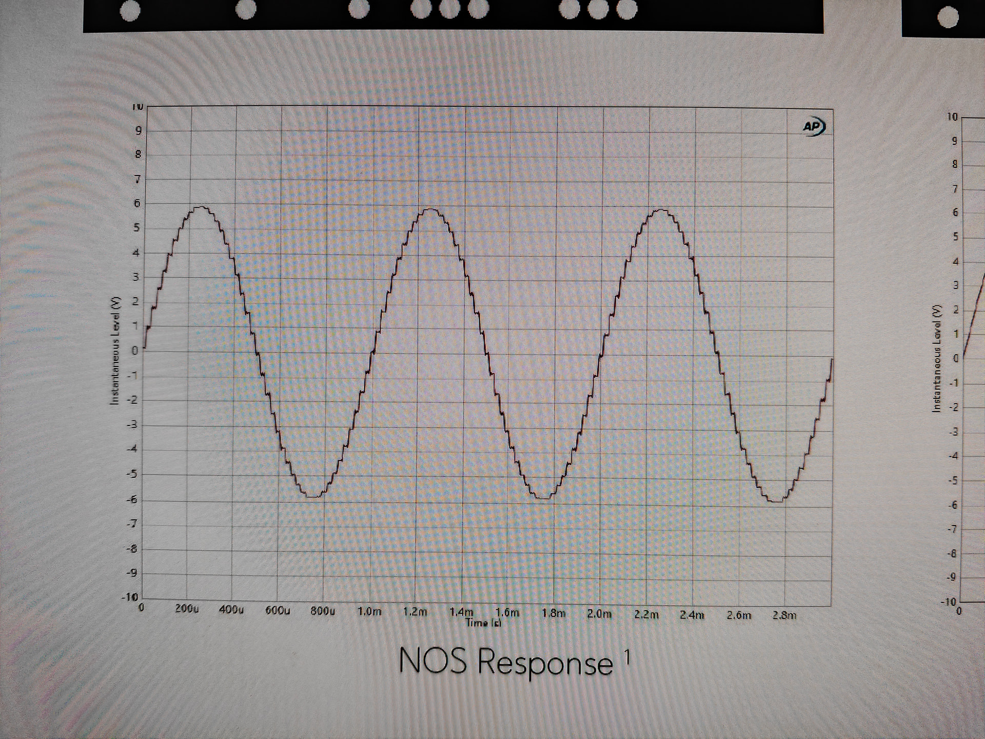

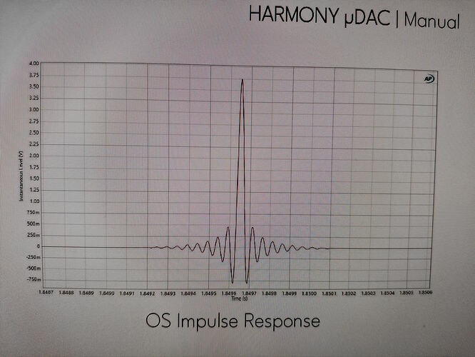

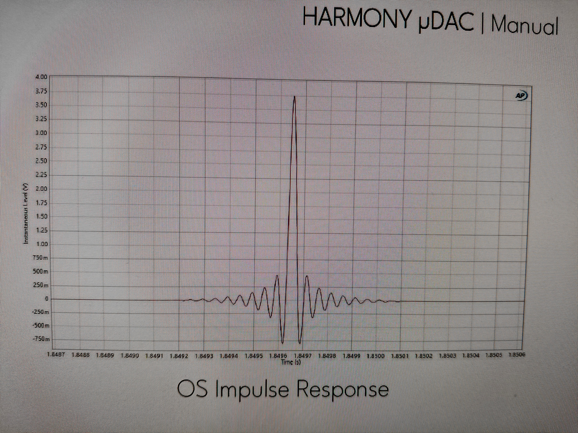

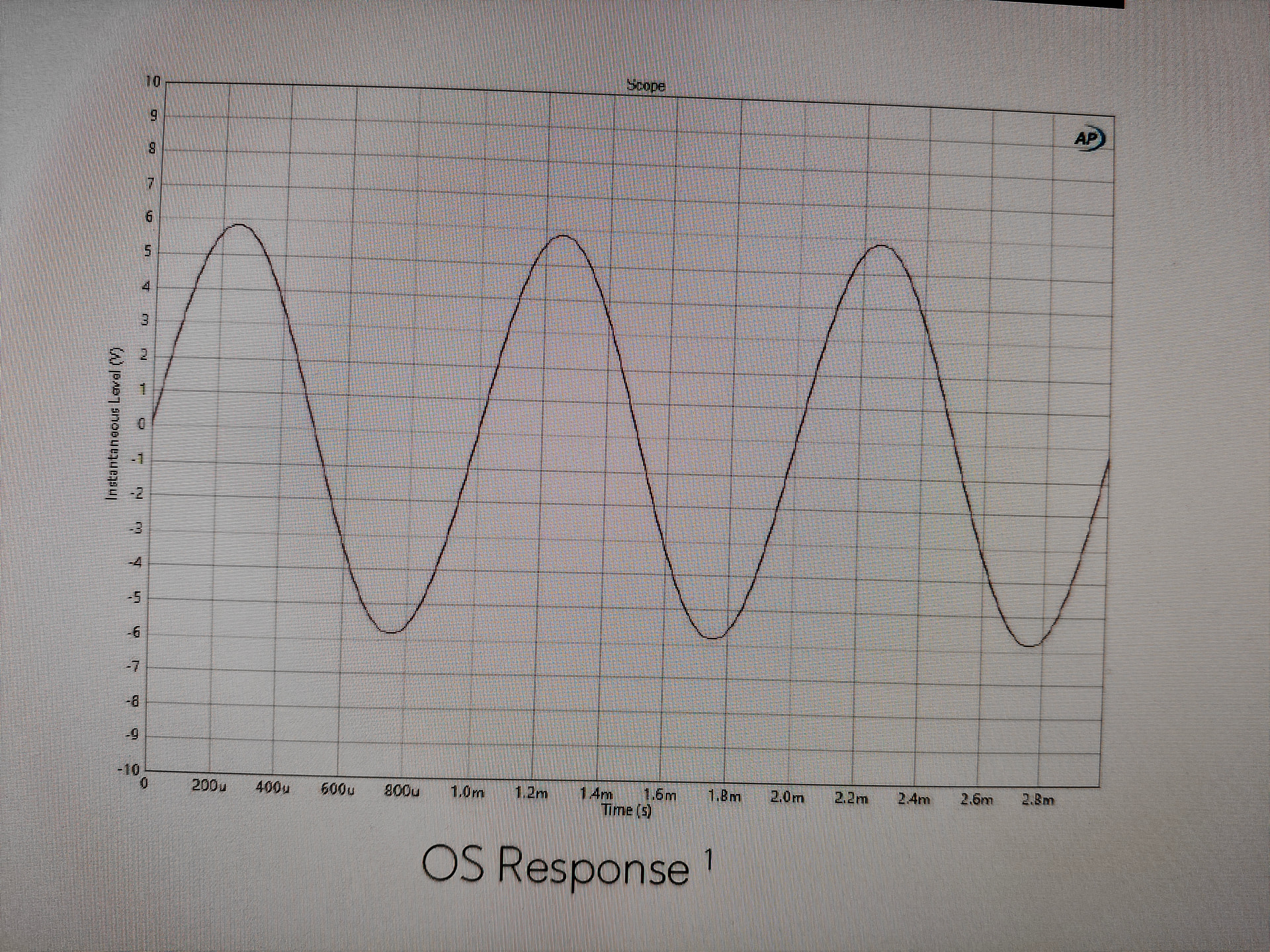

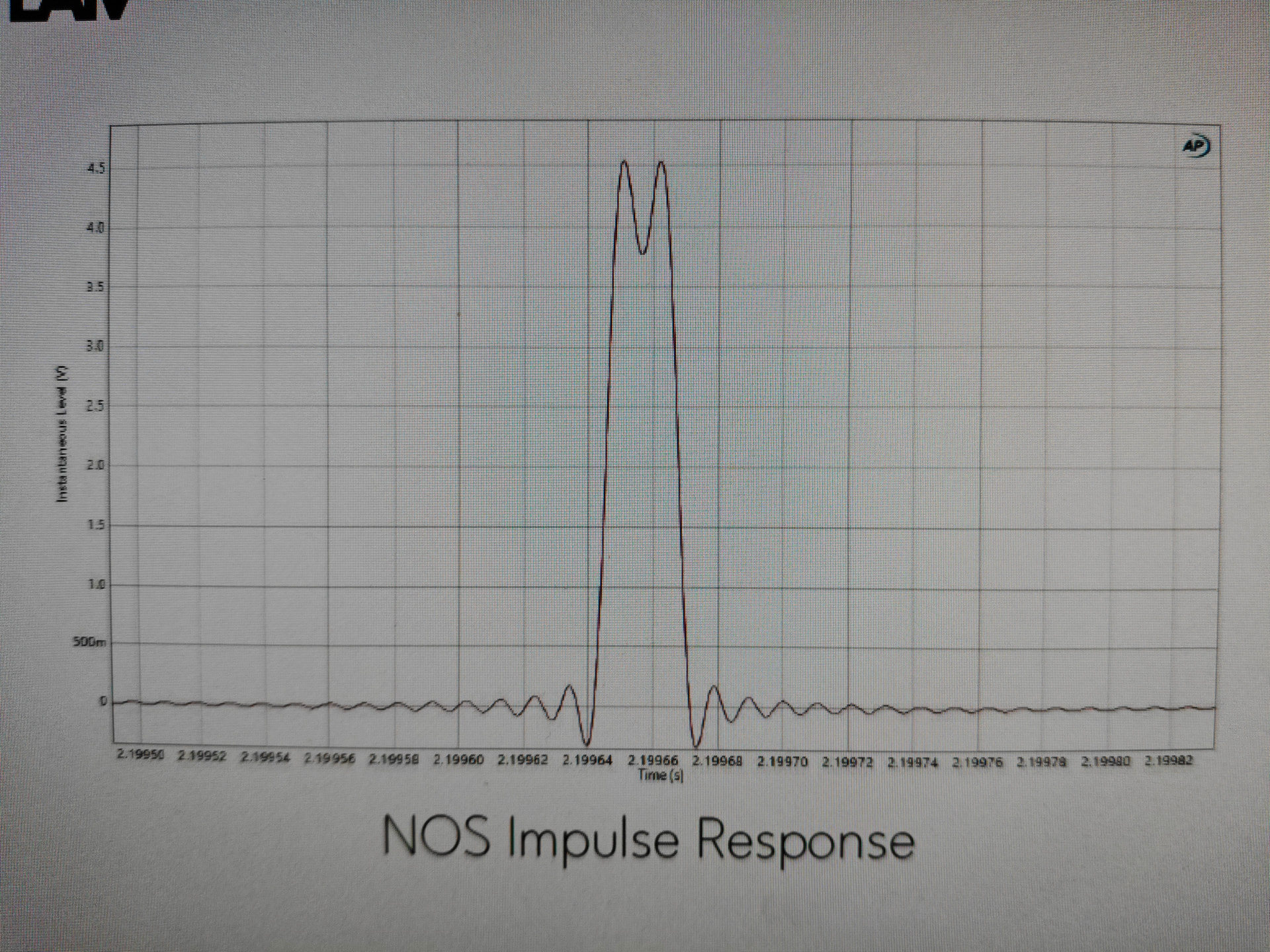

Накнулся в мануале на графики, кто может расшифровать их на простой язык?
В режиме ОС типа звук чище, или как можно это трактовать?

Не чище, а ровнее. Ну собственно в этом и смысл режима OS.

Вы странно интерпретируете Over Sampling и Non Over Sampling. NOS никакой “аналоговой грязи” не добавляет, честно воспроизводит содержимое записи. А вот OS за счет увеличения разрядности и экстраполирования сглаживает возможную резкость в записи. Поэтому и график такой гладенький в режиме OS.

Судя по графикам импульса выше, здесь нет NOS режима.
Иначе откуда у импульса берется пре- и пост-рингинг.

NOS impulse response говорит о том что в режиме NOS есть косяк.
Пре- и пост- берется от AP-ки, но надо уточнить что там с фильтрами на входе, и надо точнее знать режим измерения, там обычно дельта сигма АЦП.
шкалы на измерениях не в одинаковой размерности
UPD: макушка подрезана, похоже, из-за очень низкого ФНЧ.
Пожалуй да, условий измерений нет.
Точно такие же картинки в Harmony DAC manual. Я подозреваю, что это не конкретные измерения, а скорее иллюстрация на тему “NOS/OS”.
Хуже рекламы NOS цапам сделать невозможно, чем показывать подобные картинки.
