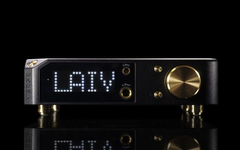

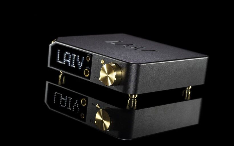

Из коробки Crescendo VERSE очаровывает компактностью. Примерно 168 × 188 × 50 мм и около 0,9 кг веса — по меркам хай-фая это крошечный аппарат. Алюминиевый корпус, фрезерованный на ЧПУ, создаёт ощущение основательности. Поддержка PCM до 768 кГц и DSD до DSD256 (в зависимости от входа). Встроенные выходы для наушников 4,4 мм и 6,35 мм с выбором усиления обеспечивают до 1,1 Вт на 5,1 Ом и 290 мВт на 2,6 Ом. Частотная характеристика — от 20 Гц до 80 кГц (±3 дБ). THD+N заявлен 0,0045 % для предусилителя и 0,008 % для усилителя для наушников. Доступны отделки — матовое серебро или чёрный с золотыми акцентами. Цена — 849 евро без НДС и импортных сборов.

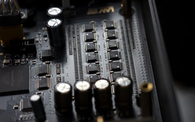

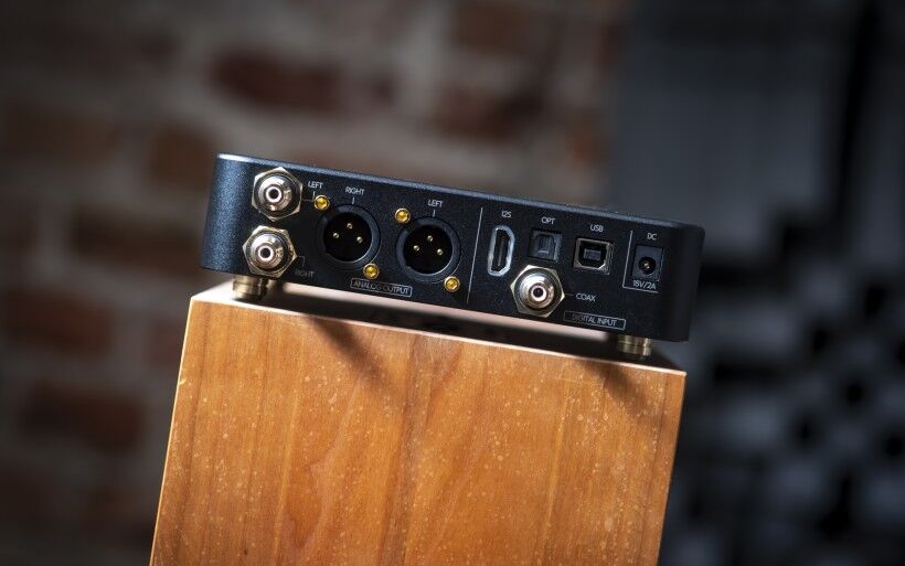

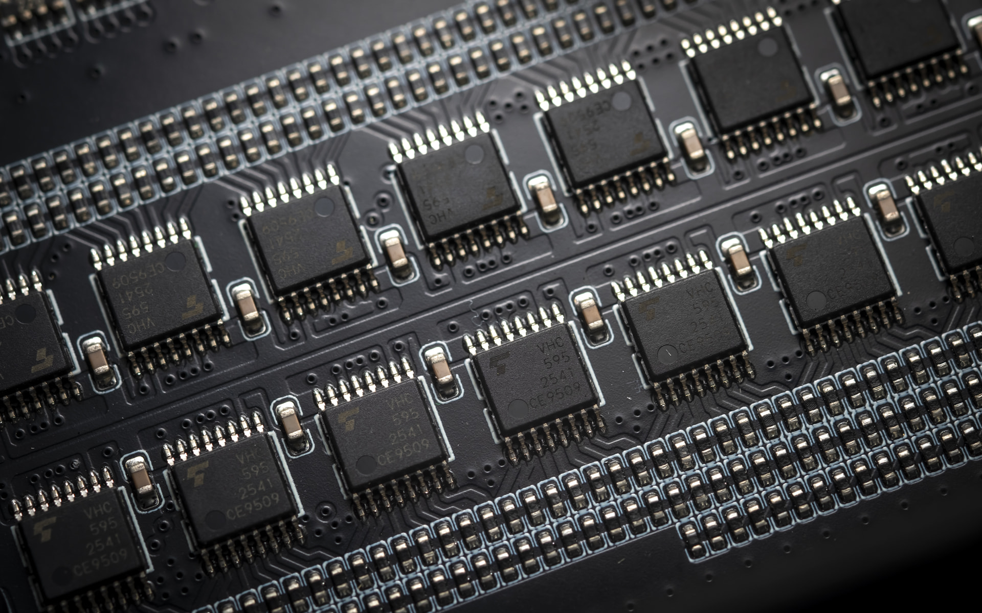

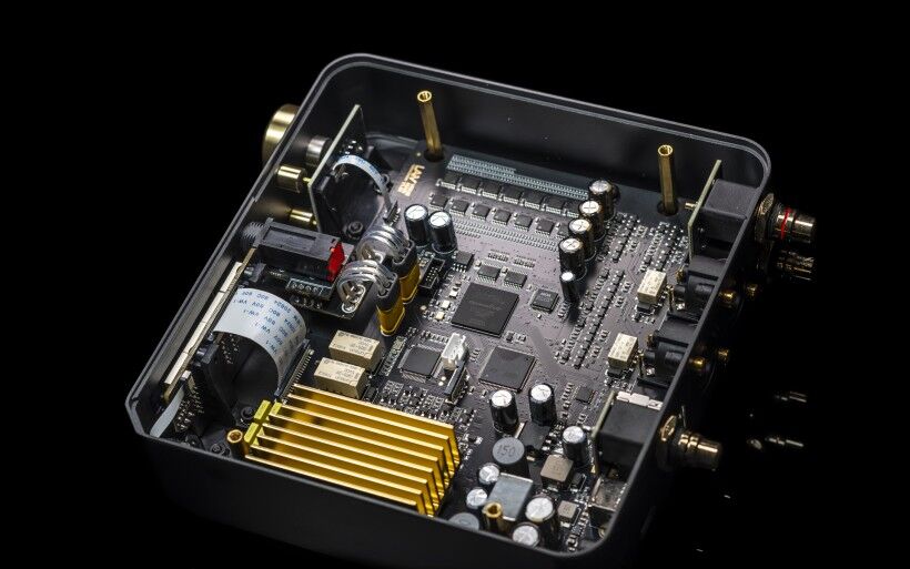

Визуальная идентичность LAiV строится на фрезерованных корпусах с мягко скруглёнными краями и характерными декоративными элементами. На задней панели — RCA и XLR (оба активны), входы I²S, USB, Toslink/коаксиальный S/PDIF и разъём питания 15 В/2 А. Внутри — модульная компоновка с зеркальными дискретными лестницами R-2R для полностью балансной работы, FPGA-логикой и конвертером частоты AKM AK4137EQ для апсемплинга PCM и преобразования PCM в DSD.
Меню предлагает выбор фиксированного или регулируемого выхода, усиление для наушников, режимы NOS или SRC, коэффициенты апсемплинга PCM, обработку DSD, инверсию фазы и поведение дисплея. Для I²S доступны восемь конфигураций распиновки и дополнительные опции.

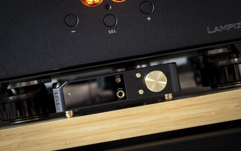

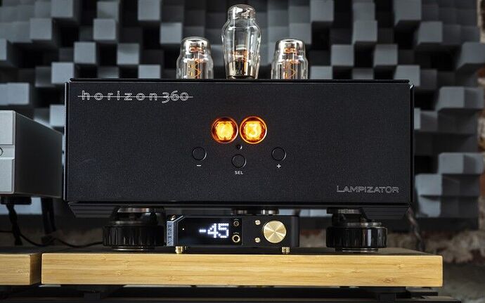

Для теста аппарат работал в моей референсной системе между сервером/стримером Innuos Statement Next-Gen и предусилителем Trilogy 915R, далее на моноблоки Trilogy 995R и мониторы sound|kaos Vox 3afw. Он также чередовался с моим повседневным ЦАПом LampizatOr Horizon360.
Переключение было простым — достаточно было переставить два XLR и USB-кабель. Интересный момент: мой референсный USB-кабель Audio Phonique Singularity не распознался LAiV, тогда как обычный кабель за 5 евро заработал без проблем.
