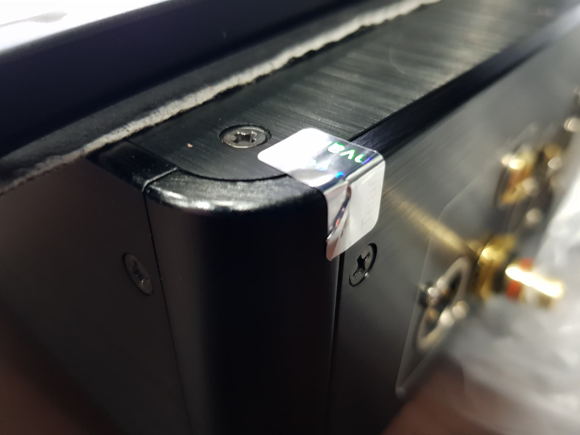

У них заводские пломбы, наклейки переливающиеся сейчас есть, или уже не ставят?

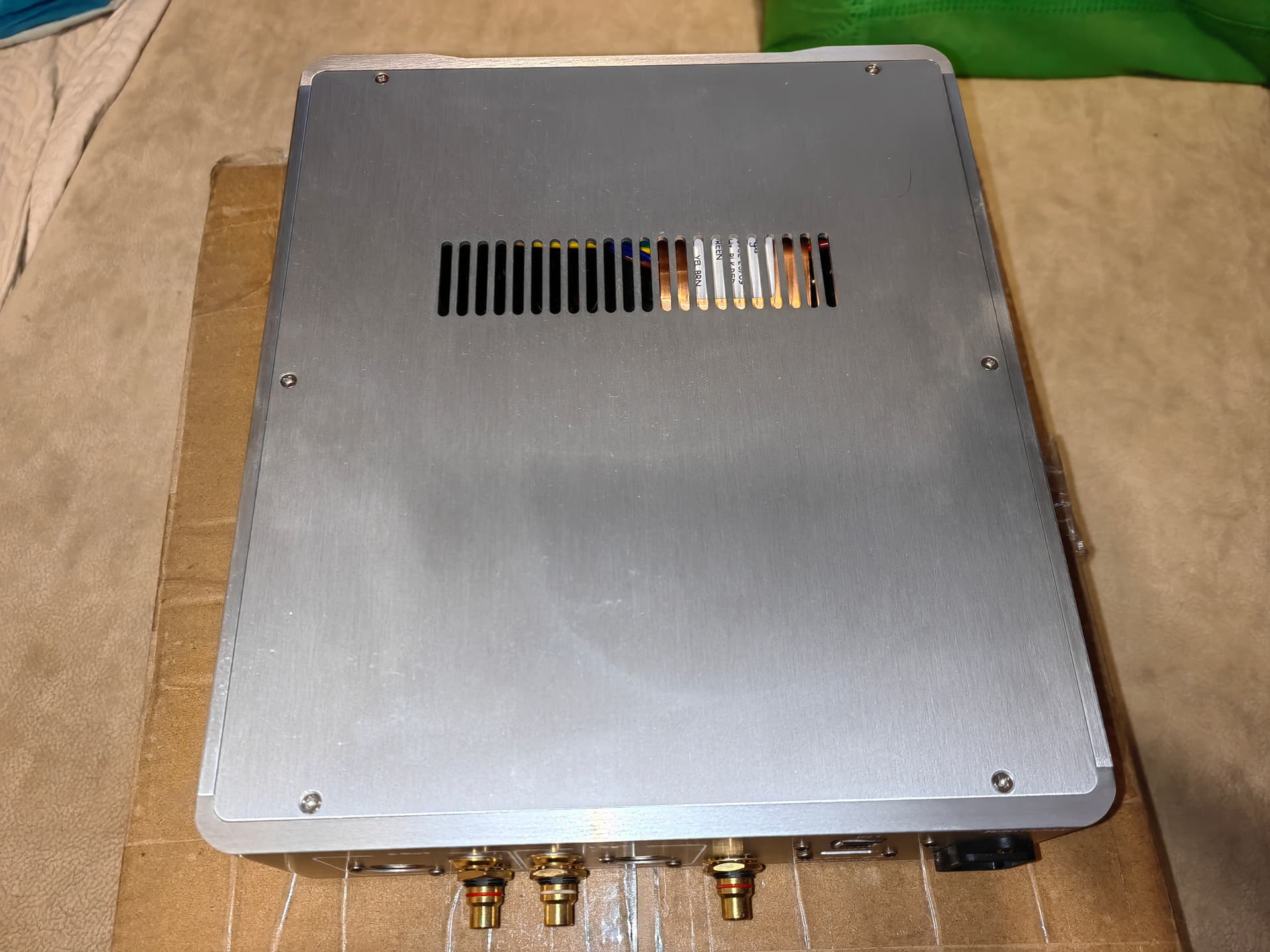

На Audio-Gd R-28 2022 присутствует такая “пломба”.
И у меня такая пломба тоже была на '21, а на '23 у меня уже нету, и у человека тоже нашел аналогично
Не ставят что ли с 23г? :thinking:
Поначалу подумал реф может прислали с магазина

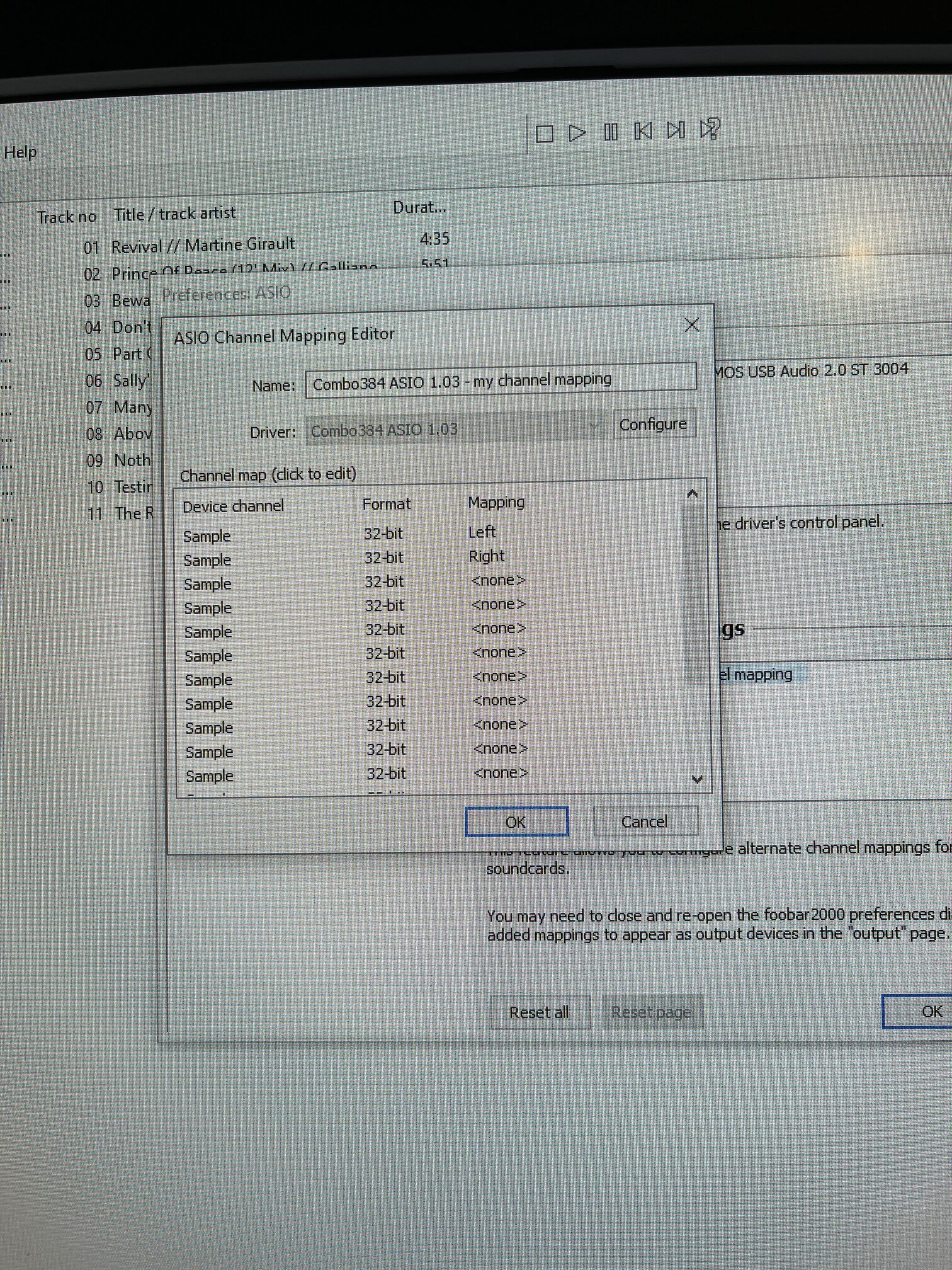

Заикание в фубаре при работе с гадом есть вариант какой то пофиксить?
заикается и с нативными драверами, и с гадовскими
странно канеш что производитель это не пофиксил до сих пор сам, но может от пользователей лайфхак какой есть?

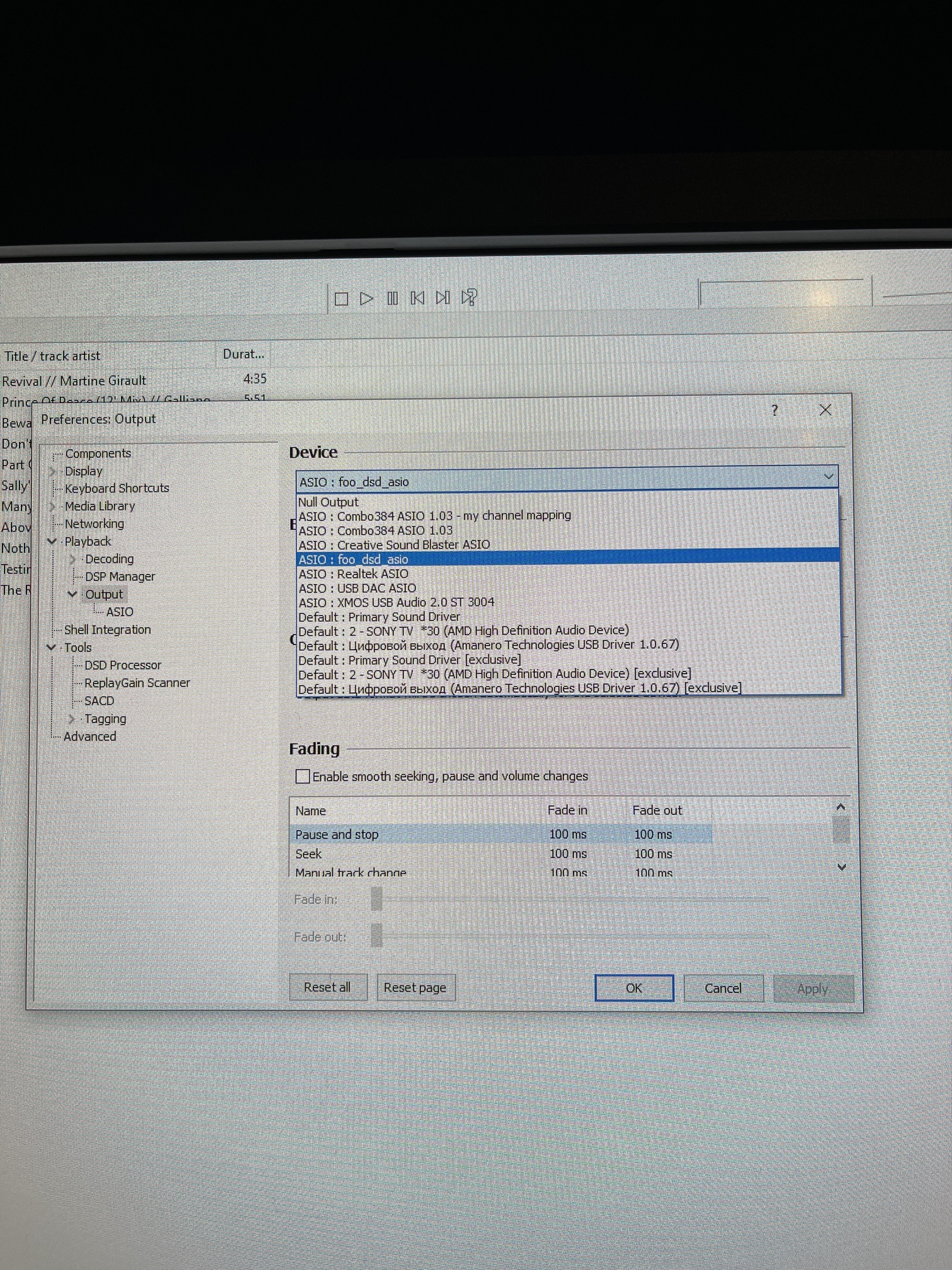

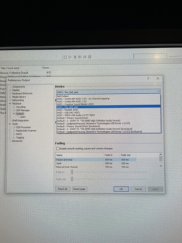

А в фубаре как драйвер включаете, просто из списка выбираете или выбираете асио, а внутри асио выбираете нужный драйвер и необходимые настройки дополнительные ? Просто если из списка напрямую то и играет он не очень и заикаться может…
думаю об обновлении своего цапоуся r28mk2 присматриваюсь к r27he кто-то их сравнивал? будет ли большая разница в звуке? или возможно ограничится r27mk2… как практически регенеративное питание влияет на качество звука, он будет чище, среднестатистический человек это услышит, не на уровне показалось?
Вот мне тоже интересно про это узнать, вдруг кто-то слушал или поделится ссылкой, где можно почитать заслуживающий доверия отзыв.
Из списка в output - dsd:asio:amanero к примеру, и тп.

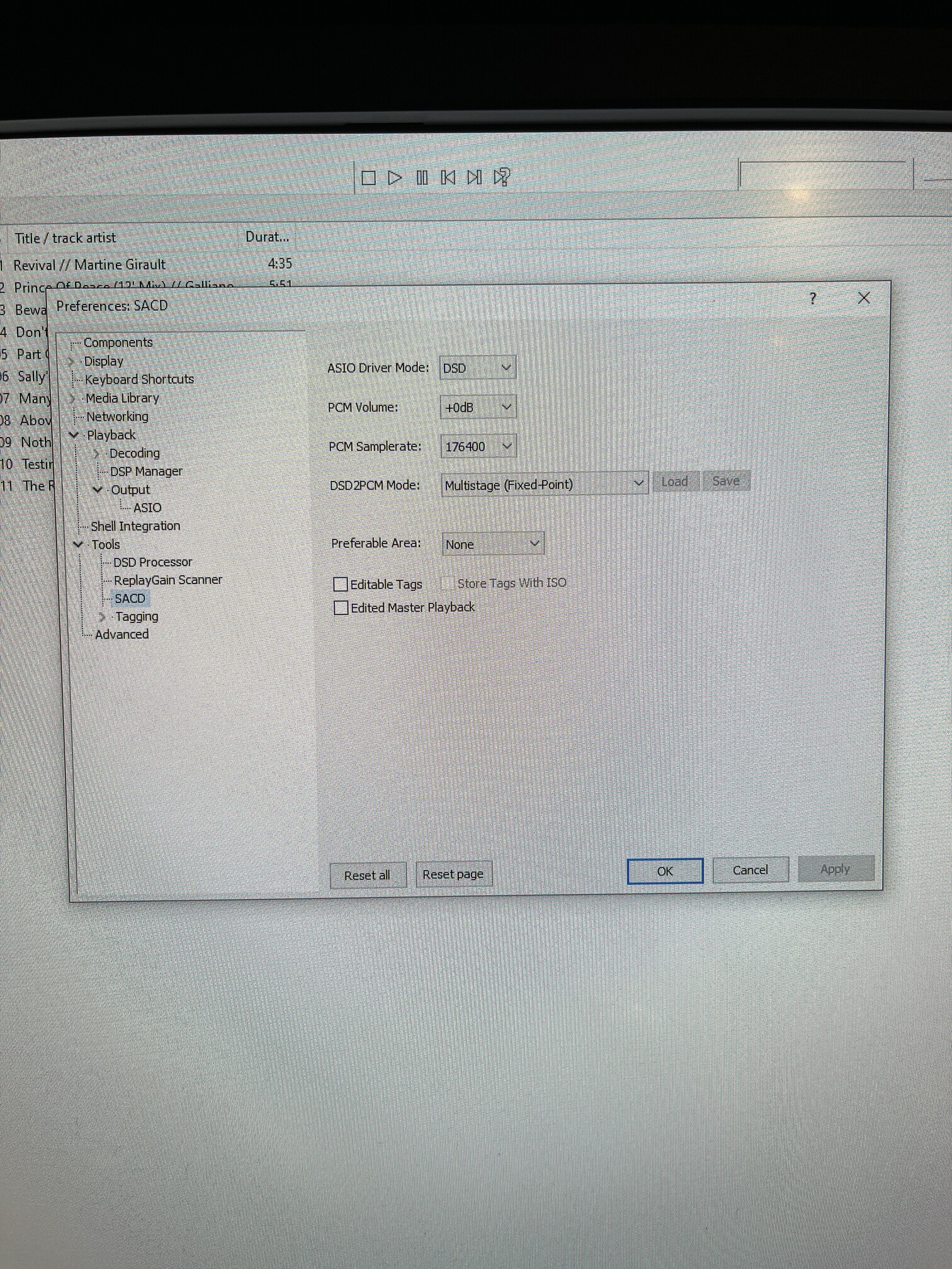

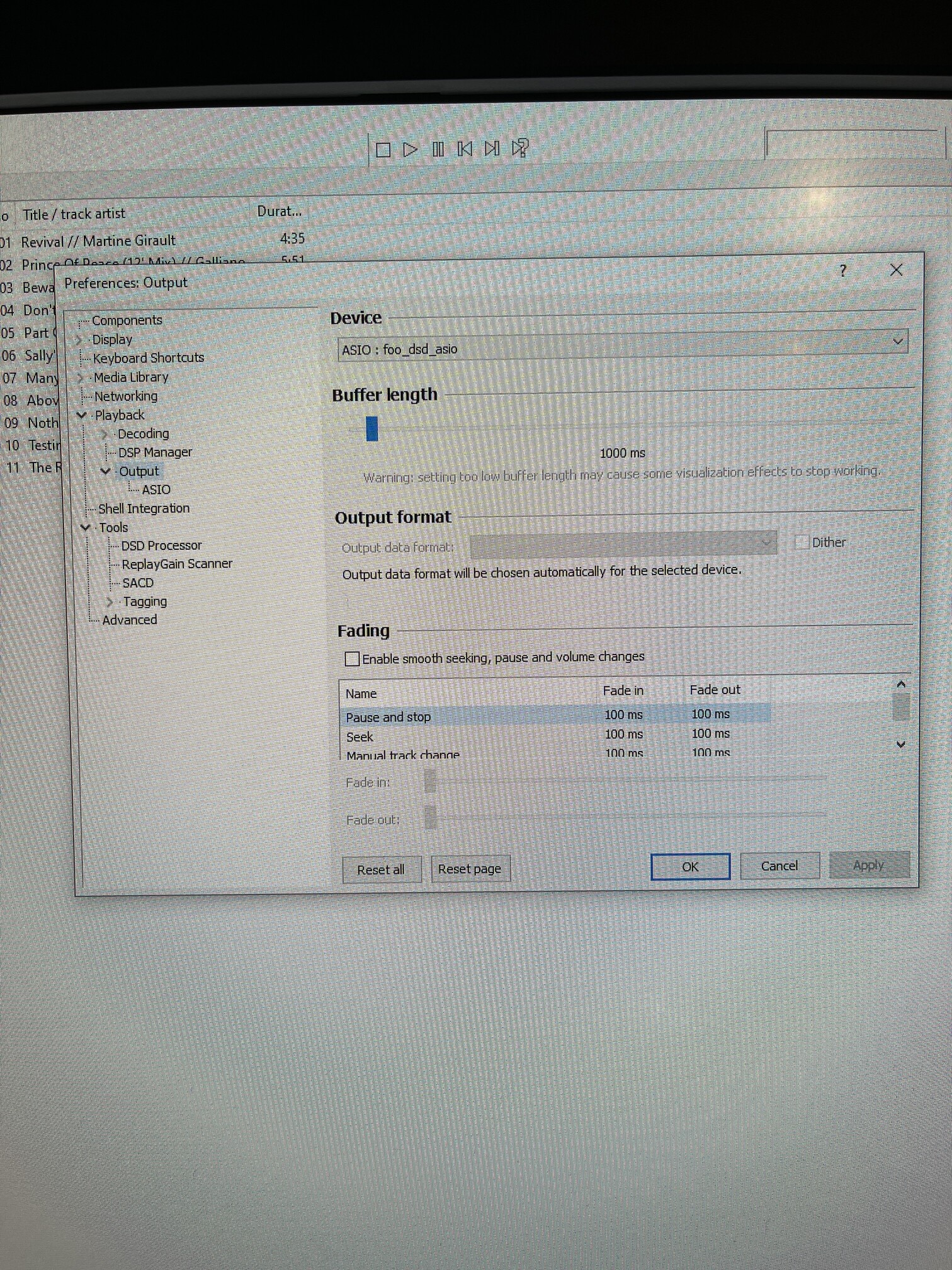

Это где?

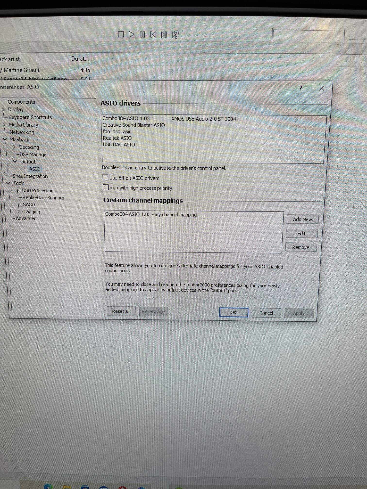

Первая фотка выбираем foo_dsd_asio , попадаем в него, там из доступных выбираем ваш аманеро, справа жмём добавить, он появится в нижнем окне, жмём на него и можем его подстроить, а можно не чего там не трогать… и второе окно это для dsd если там вот так как на фото не выставлено, то он нативно dsd не отдаёт… Это два дополнительных плагина foo_dsd_asio и sacd плагин они официальные, но скачиваются и ставятся отдельно через окно добавления плагинов…
Ну как-то так…
Попробую, благодарю :v:
