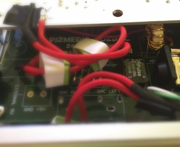

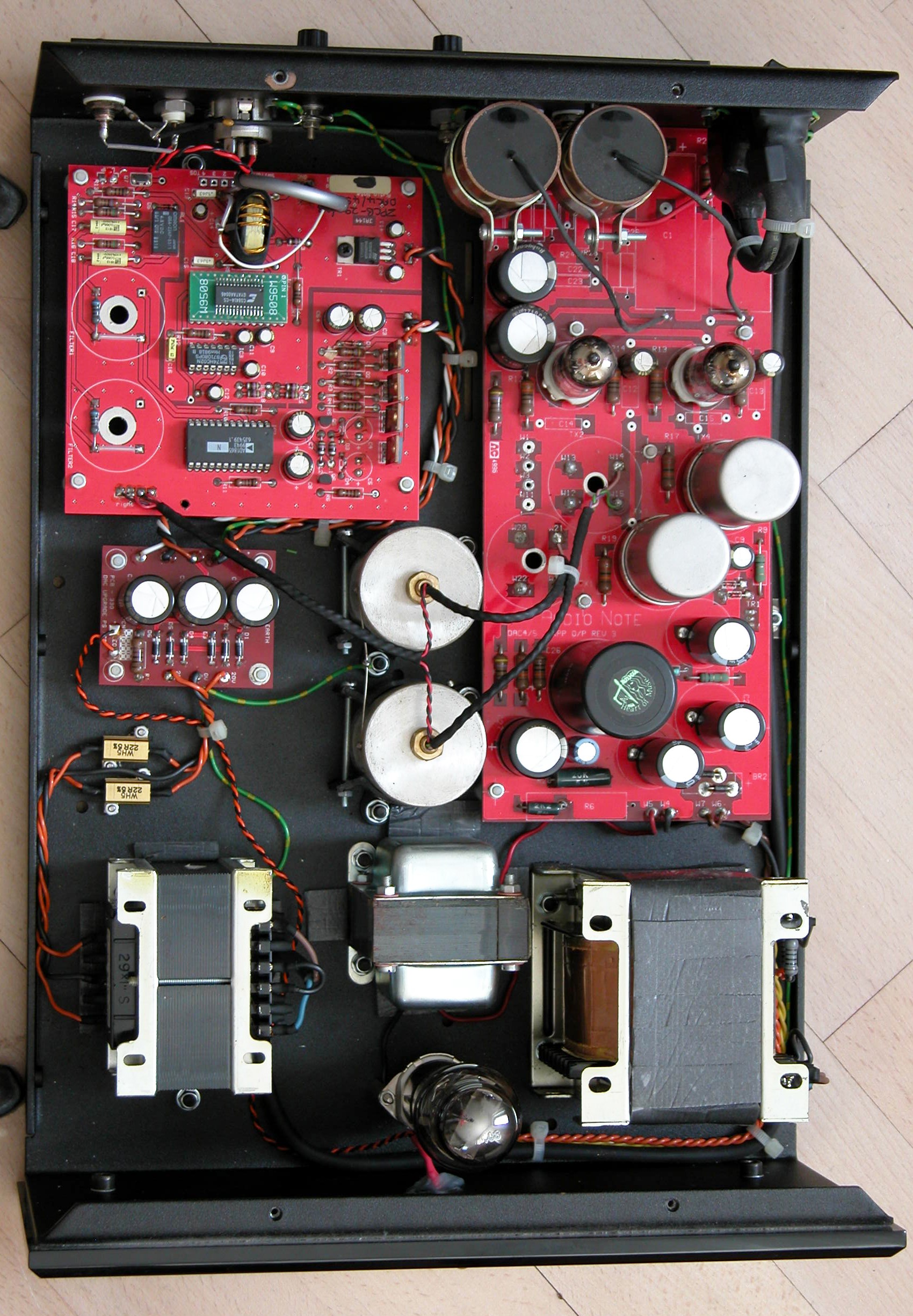

Не было там никакой настоящей “балансной” схемотехники. Квортруп поставил туда Вход XLR из-за моды на такое соединение, что-ли. Был у меня такой ДАК. Вот фото. Смотрите.
О чем и речь Михаил. Балансные ЦАПы у него совсем другие.

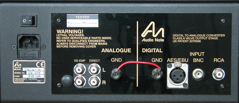

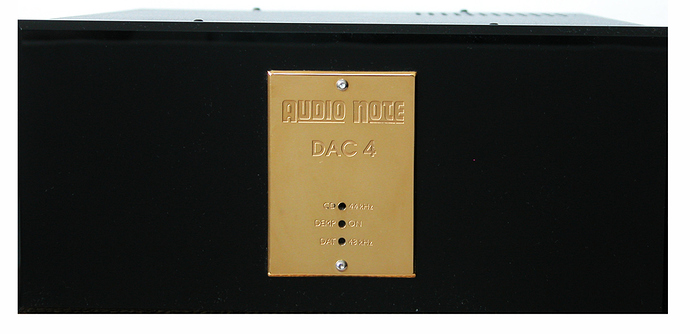

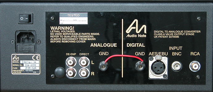

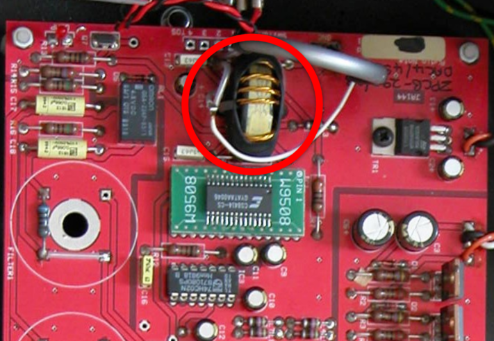

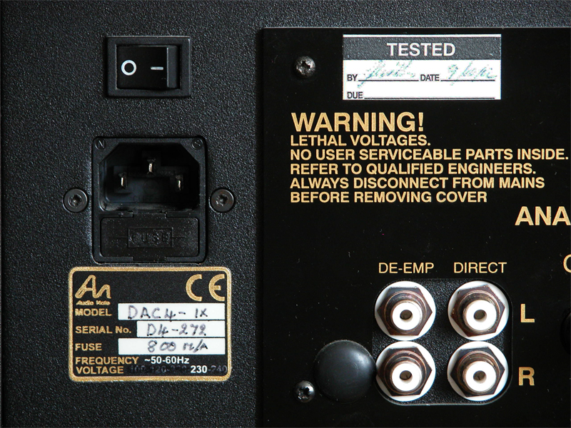

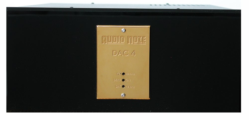

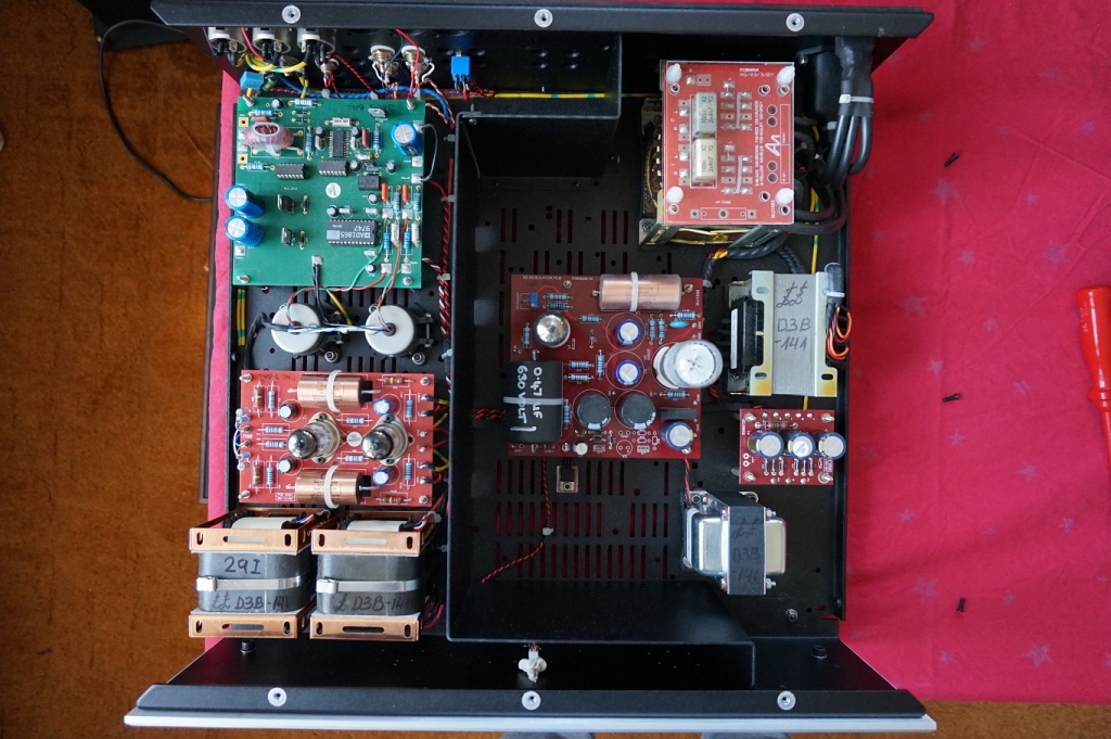

О, значит слух меня не подвел. @nasa.gov зацени цифротранс в DAC4.1x :slight_smile:
IMG_4084
Да там тоже не совсем “Balanced”…
Если “по-фен-шую”, то ВСЕГО должно быть по 2 штуки. Ни в DAC3.1X Balanced, ни в других аппаратах повыше уровнем этой “настоящей балансной схемы” нет. Только ВЫход, начиная с трансформаторов, является настоящей реализацией балансной схемы.

Вывести с моно-канального чипа ЦАП полноценный баланс - не так просто :slight_smile:
Перед самыми XLR-выходами уже, да, после небалансных ламповых каскадов стоят балансные трансы.
А на входе стоит цифротрансик, преобразующий баланс в небаланс, для подачи на стандартный небалансный вход стандартного приёмника цифры.
Так что степень “полноценности баланса” у разных изделий (разных фирм) всё-таки может варьироваться.
