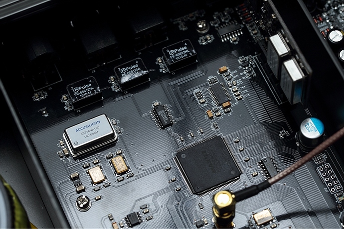

Для нужд цифро-аналогового преобразования в Gustard DAC-X20 Pro задействованы 2 новых чипа ES9028 PRO по одному на канал. Использование сразу двух чипов позволяет снизить уровень помех и сделать общее звучание более чистым, детальным и динамичным. USB вход в устройстве реализован на современном чипе XMOS U8;

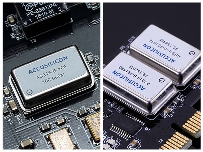

Программируемый CPLD (MESNAC ES9018) и клок-генераторы с ультранизким уровнем шума делают звучание аппарата предельно точным и четким. В DAC-X20 Pro используется три клок-генератора (femto) марки ACCUSILICON, что является очень передовым решением для устройств данного бюджета. Помимо этого в DAC-X20 Pro реализовано два режима работы генераторов: режим автоматической адаптации и асинхронный режим. Таким образом, вы сможете выбрать ту настройку, что вам понравится больше всего;

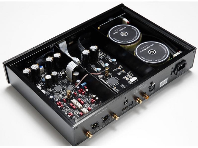

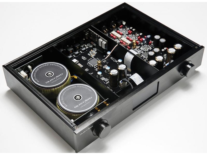

Аналоговая часть ЦАПа выполнена на дискретных компонентах. Оба выхода (RCA и XLR) работают одновременно;
Gustard DAC-X20 Pro - это полностью балансный ЦАП (от цифровой до усилительной части);
100-шаговый регулятор громкости отличается высокой точностью. Вы можете подключить Gustard DAC-X20 Pro к внешнему усилителю мощности или напрямую к активным колонкам;

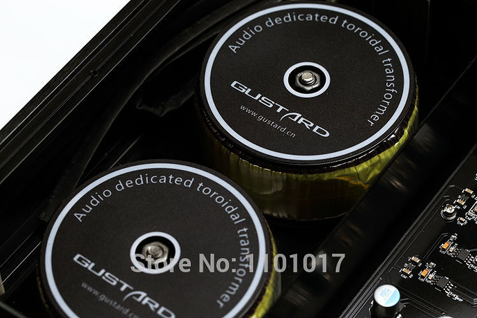

Цаповая и усилительная часть питаются от своего тороидального трансформатора на 50 Вт, обеспечивая раздельное чистое питание;

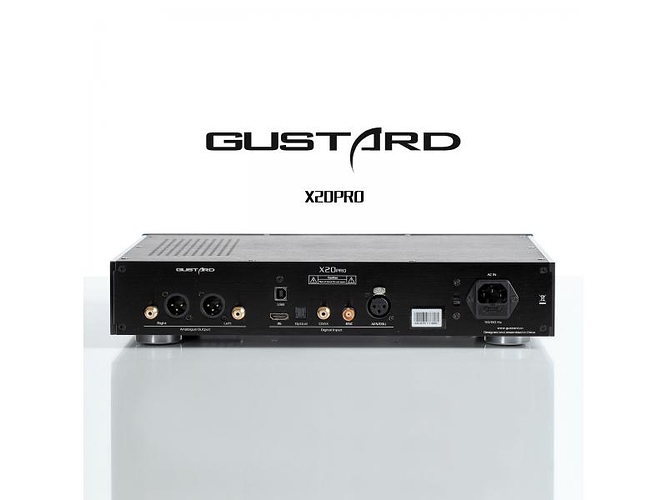

Коаксиальный (RCA): до 24 бит / 192 kHz, DSD64 (DOP)
Коаксиальный (BNC): до 24 бит / 192 kHz, DSD64 (DOP)
Оптический: до 24 бит / 192 kHz, DSD64 (DOP)
AES/EBU: до 24 бит / 192 kHz, DSD64 (DOP)
I2S: до 32 бит / 384 kHz PCM, DSDx64 (2.8224 MHz), DSDx128 (5.6448 MHz), DSDx256 (DoP и Native), DSDx512 (только Native)
USB: до 32 бит / 384 kHz PCM, DSDx64 (2.8224 MHz), DSDx128 (5.6448 MHz), DSDx256
