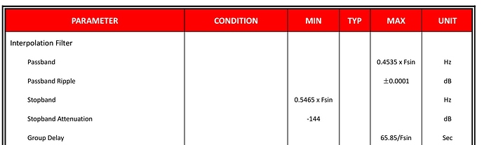

Пример - выдержка из даташита по СТ7302 по характеристикам фильтра апсемплинга (первая стадия PCM-to-DSD)
Passband (полоса пропускания) для 44.1К = 44.1К * 0,4535 = 19 999Гц. Хорошо, но не указано, по какому уровню (может там уже -1bB)
Stopband (полоса подавления) для 44.1К = 44.1К * 0,5465 = 24100Гц. Не очень хорошо, уже может появиться aliasing.
Полоса между Pass и Stopband ~ 4К. Не очень хорошо. Фильтр с небольшим количеством тапов.
Stopband attenuation - 144dB. Не очень хорошо, мало.
Passband Ripple (пульсации в полосе пропускания) - 0,0001dB. Плохо.
По
GroupDelay видно, что речь идет о линейно фазовом фильтре. Скорее всего используется простой FIR фильтр с количеством тапов до 300-400. По крайней мере такой в Matlab делается за 2 минуты.
