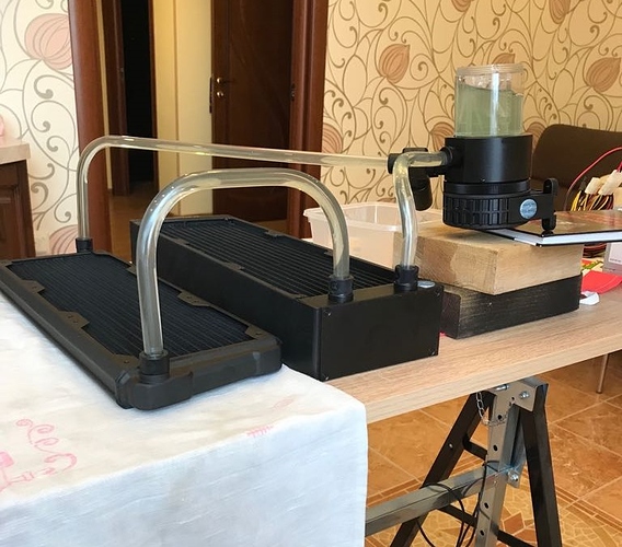

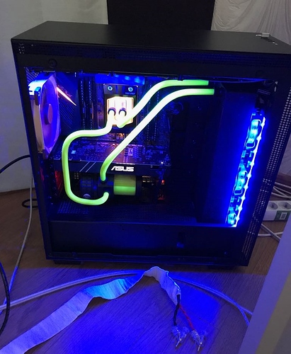

Кастомная СВО
Водоблок - Watercool HEATKILLER® IV PRO for Threadripper.
Радиатор - EKWB XE 360 (толщина 60мм). Один из самых мощных.
Hard-tubing на PETG трубках (убил половину запаса, пока нормально сгибать научился)
Процесс чистки радиаторов лимонной кислотой
Результат на одном радиаторе (пока)
  1. 3.7 ГГц тест Prime95 Small FFT - 60 C.
  2. 3,9 ГГц тест Prime95 Small FFT - 66,8 C. 280 W тепловыделение проца :grinning:
Текущий внешний вид
Добавлю еще один радиатор, водоблок на GPU и разводку немного изменю для эстетики.

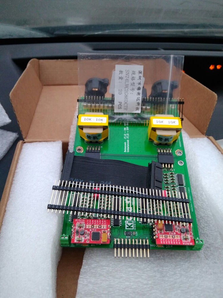

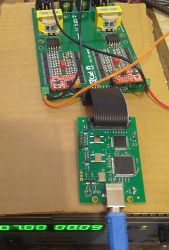

Ну вот, случился и на моей улице праздник!
Павел предоставил мне во временное пользование одну из своих первых “отладочных” плат 2.5 на основанную на резисторах 7,5к. (Как я понял, чтобы направить мой интерес к теме и энергию в практическое русло). За что ему отдельное огромное спасибо!
До этого момента, находясь в ожидании 2.5.2, приходилось в теории изучать некоторые особенности DSC. Но благодаря Павлу теперь я могу на практике поэкспериментировать DSC и понять на что способен DSC.
Сначала расскажу о первых впечатления. И для начала хотелось бы отметить превосходный звук, что называется «из коробки»! И это действительно очень сильно подкупает и настраивает на положительные перспективы тонкой отстройки данного ЦАПа. Если все китайские Цапы, которые у меня побывали в руках, приходилось достаточно сильно переделывать, чтобы они более менее хорошо заиграли, то тут, при первом включении я, понял, что мой АК4495, который я мал по малу отстраивал в течении 3х лет, можно смело отправлять на заслуженный отдых. Теперь, я думаю, его место займет DSC1(в качестве референсного источника звука).
Первым делом подкупает очень чистое аналоговое звучание, которое в первое время очень сильно затягивает и не дает оторваться от прослушивания музыки. При чем подловил себя на мысли, что все композиции были прослушаны «от корки до корки». На предыдущих цапах, такого приятного звучания я добивался очень долго. ДСЦ сразу звучит очень чисто, даже при работе от импульсного ЛБП.
Второе, что хочется отметить - это очень хорошее разрешение DSC и достаточно открытое звучание. В этом плане 4495, с выхлопом на 2х LME49720, очень сильно проигрывает по открытости звучания.
Это первые впечатления, которые сразу бросаются в глаза. В части этих впечатлений, возможно я ничего нового не открыл, но это действительно так – DSC имеет чистое аналоговое звучание с хорошей детальностью.
На текущий момент экспериментирую с различными плеерами и настройками. Торопиться с выводами пока не буду, но кое-какие интересные наблюдения уже есть.
Одним словом я очень доволен и с нетерпением жду версии 2.5.2.(возможно, так же как и Alexandr_dv я её буду собирать и паять сам).
С удовольствием отвечу на любые вопросы и на практике их проверю .
