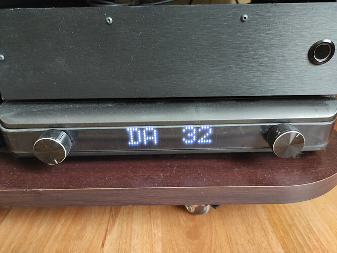

Вот такой самосборный из готовых плат.
На Али ещё наборы плат продают, подешевле.
Но с вегалаб можно заказать то, что нужно, и с разработчиком пообщаться, типы резисторов выбрать. Плюс, у него ДУ практически на любой пульт настраивается, я от телека использую, удобно, не надо кучу пультов под рукой держать.
Вот так с матричным белым индикатором выглядит
