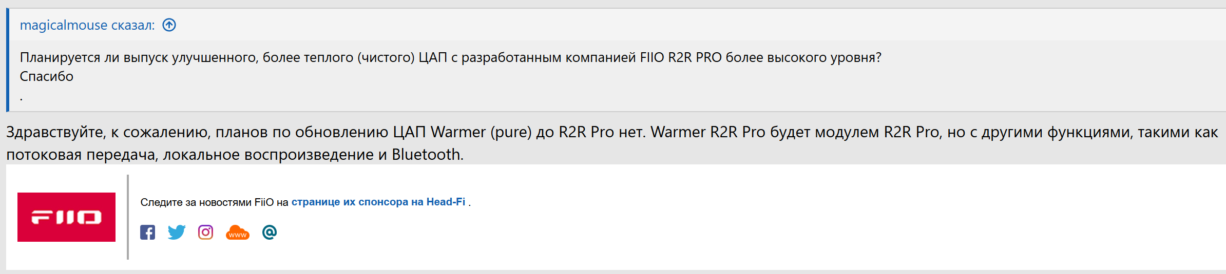

Не будет в след. году отдельного цапа на R2R Pro. Так что Warmer будет подольше актуален. Может потому решили не делать отдельный цап, что разница в звуке с Pro версией будет минимальная. А комбайн будет стоить раза в 2 больше и не всем он нужен.
