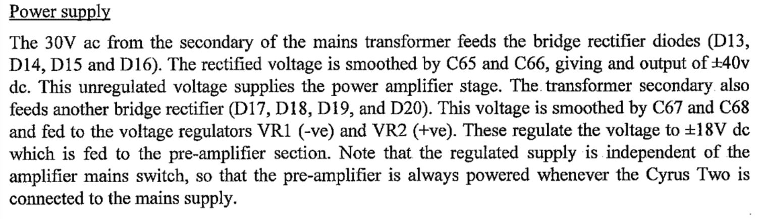

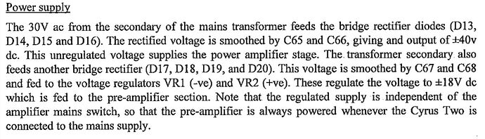

у друга был cyrus mission two
прикупил к нему psx
согласно мануала нужно из интегральника вынуть два предохранителя
и тогда транс интегральника работает на пред, а внешнего бп на мощник
но
оказалось что при выключенном интегральнике звук есть, я думал что возможно питание идет в обход выключателя при подключенном внешнем бп (хотя судя по схеме ну никак не должно)
и я порядком удивился, когда я выдернул питалово из интеграла, и это никак не повлияло на звук
кто то может пояснить как оно должно быть включено и как оно работает с внешнем бп?
все правильно сделали, так все и должно быть
работает если выключить кнопку на морде потому что все сайрусы так устроены - кнопкой на морде выключается только питание выходных каскадов, пред работает при этом, касается не только усилителей, в других компонентах так же - трансформатор всегда под напряжением
если шнур питания вытащить то пред перестанет работать, проверить просто -
пропадет звук со входа phono, с остальных при этом останется, потому что при подключении через них мы имеем по сути оконечный усилитель с селектором входов и пассивным регулятором громкости
вот он то и ввел меня в заблуждение, спасибо :+1:
