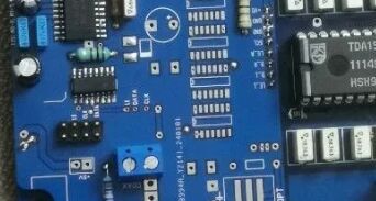

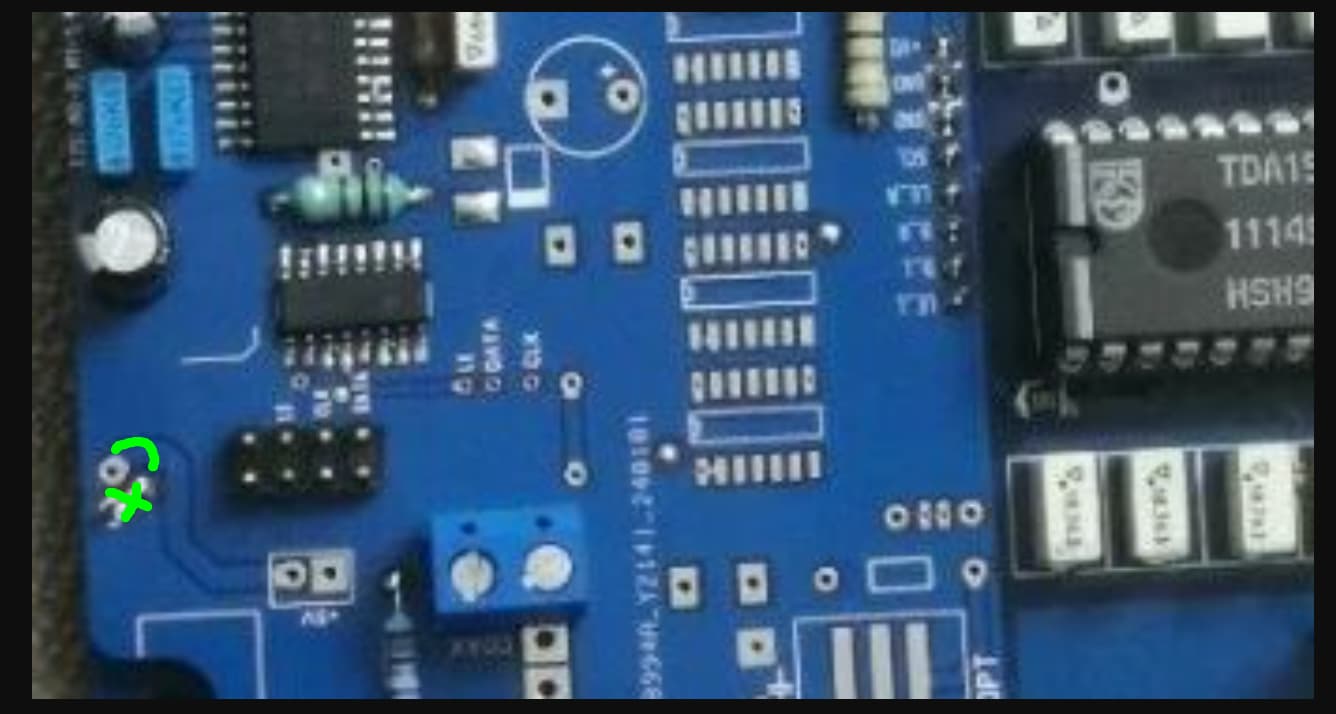

Это вся шина I2S, всего то четыре пина? :face_with_raised_eyebrow:
Вообще-то мультибитам достаточно три :joy: И земля.
Правый ряд контактов земля, потому что в шлейфе по науке сигнальные должны отгораживаться друг от друга земляными, в правом ряду data, lrck, bck, и опять же gnd
Подскажите, на этой плате получится по i2s подключиться? А то по spdif от ПК шумит немного, да и удобно два входа.
да, получится. Нужно будет переставить перемычку
352.8 играет
Спасибо. Подключил CM108 к i2s, хорошо играет.
ну всё, акции “черных ящиков” со входом USB / (Ethernet) и выдающие i2s резко пошли вверх ))

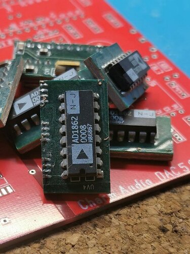

Приветствую!
По случаю приобрел несколько чипов AD1862 с разбора.
Скоро начну делать плату под них.
