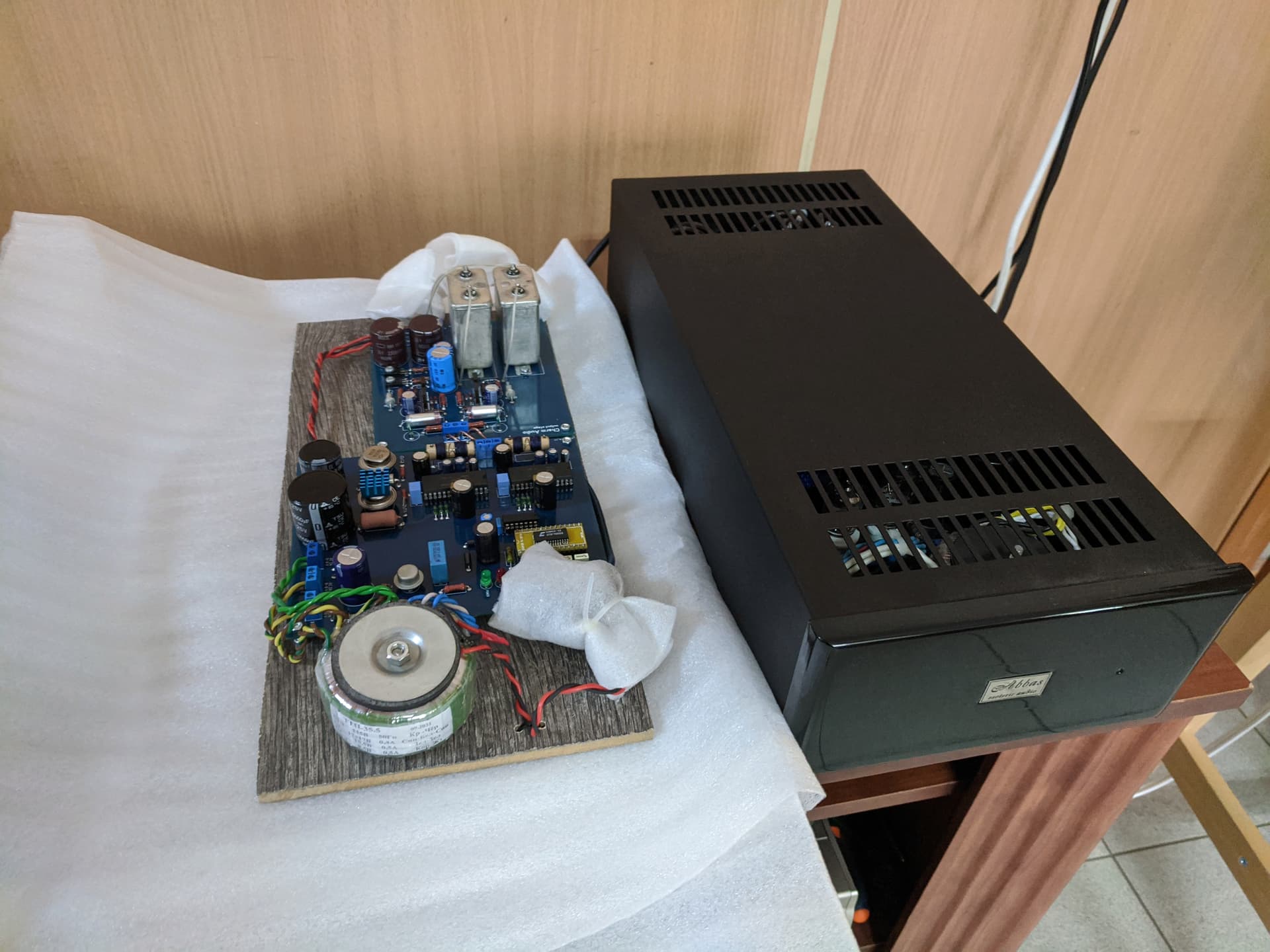

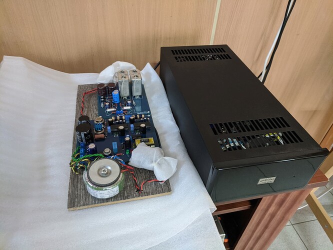

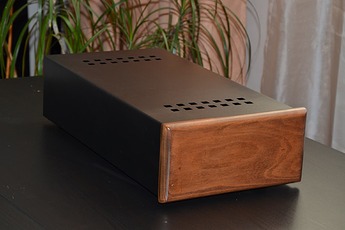

Короткий отзыв как обещал по цапу Charm Audio c РСМ 58 который мне достался.
Начну с того что устройство играет тише обычных цапов , так как выход по напряжению составляет 1 вольт , Денис подчеркнул что так задумано специально. Мультибитный характер слышно сразу , звук осязаемый , имеющий тело . По звучанию цап не похож ни на аббаса ни на аудионот , есть небольшое сходство с yamaha dx u1 , чем то сразу он мне ее напомнил , расположением образов на сцене и внутренним ритмом . Играет цап мягко , аналогово , слитность звуков высокая , лучше чем ямахе , музыка течет без напряжения как ликер бэйлиз ) . А вот разрешение и детализация не высокие , задние планы плохо читаются , динамика , атака и эмоциональные пики сглажены , тут ямаха заметно обходит конкурента , тембрально ямаха тоже заметно богаче .
Очень важно что устройство играет музыку правильно , не искажая смысла композиции , в том смысле что верно расставляет акценты в нужных местах , а это редкость , потому как и аббас и аудионот для меня заметно интерпретируют , добавляя кое чего от себя , хоть и делают это вкусно .
Своебразный мэджик в подаче присутствует однозначно , музыка воспринимается целостно , законченно , это также очень ценное качество для меня , например в ямахе (да и не только в ней) этого качества не хватает мне , а тут оно есть .
В общем устройство не однозначное получилось , есть куда расти , особенно в плане общего разрешения , хотя может просто мне в систему не встал как нужно этот конкретный девайс .
Но вектор изначально выбран правильный , я думаю остальное приложится со временем ))
А Денису естественно желаю успехов на его нелегком поприще !

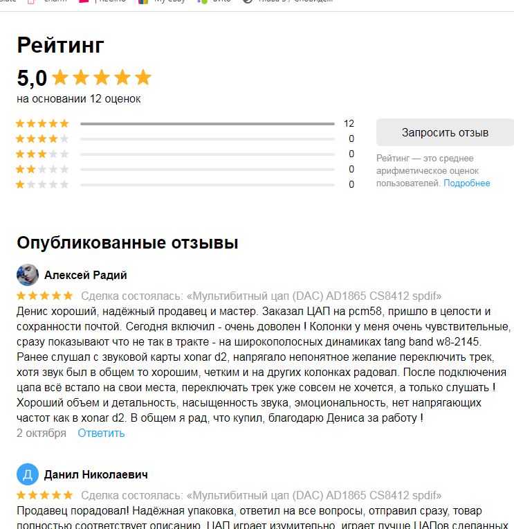

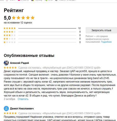

Сергей, благодарю Вас за тестирование и отзыв. Добавлю, что звук PCM58 заходит не всем. AD по звуку более универсальна. Одновременно с Сергеем ЦАП на 58х заказал Алексей. Звуком очень доволен, его отзыв можно прочитать в моем профиле авито.

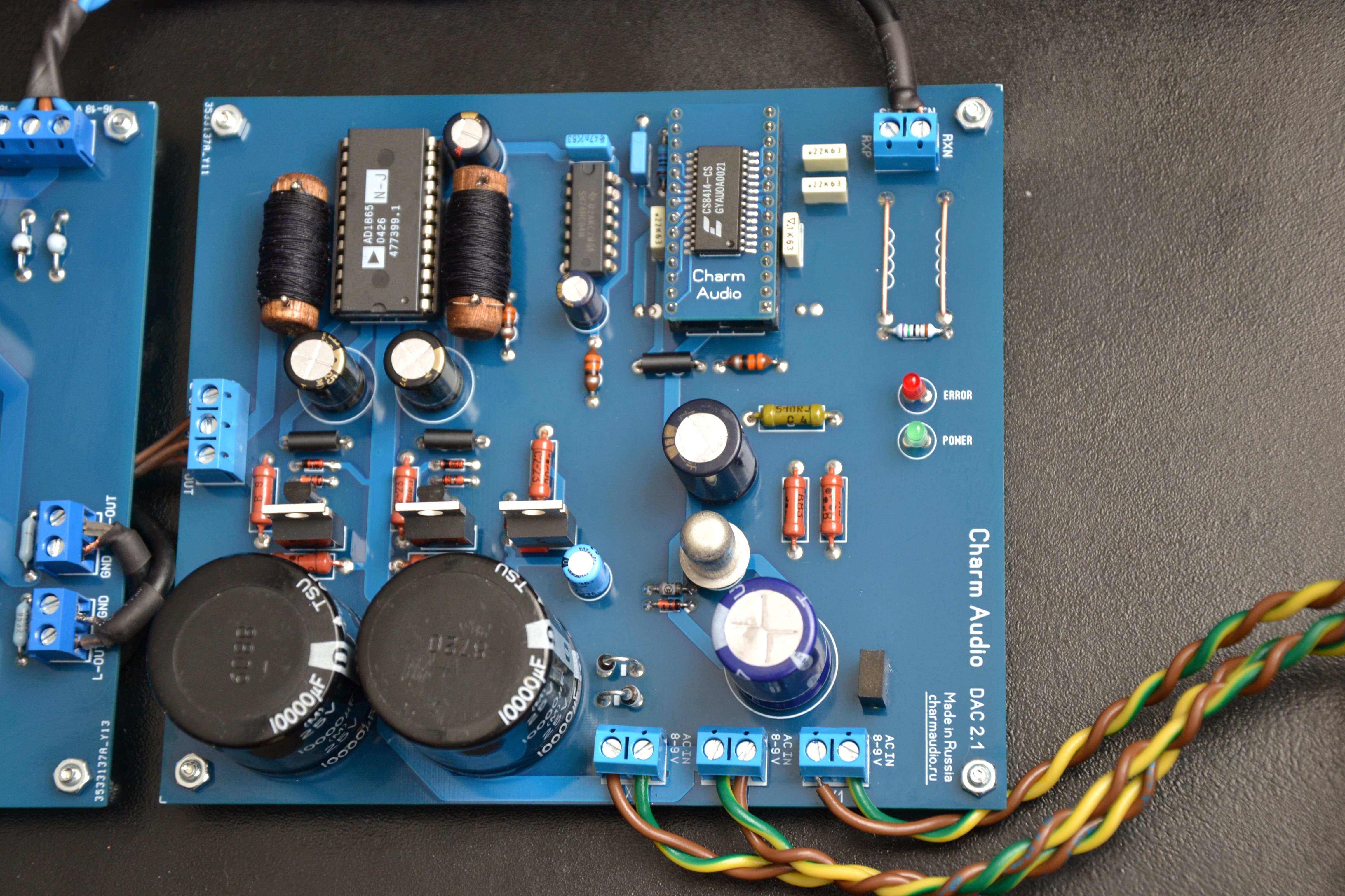

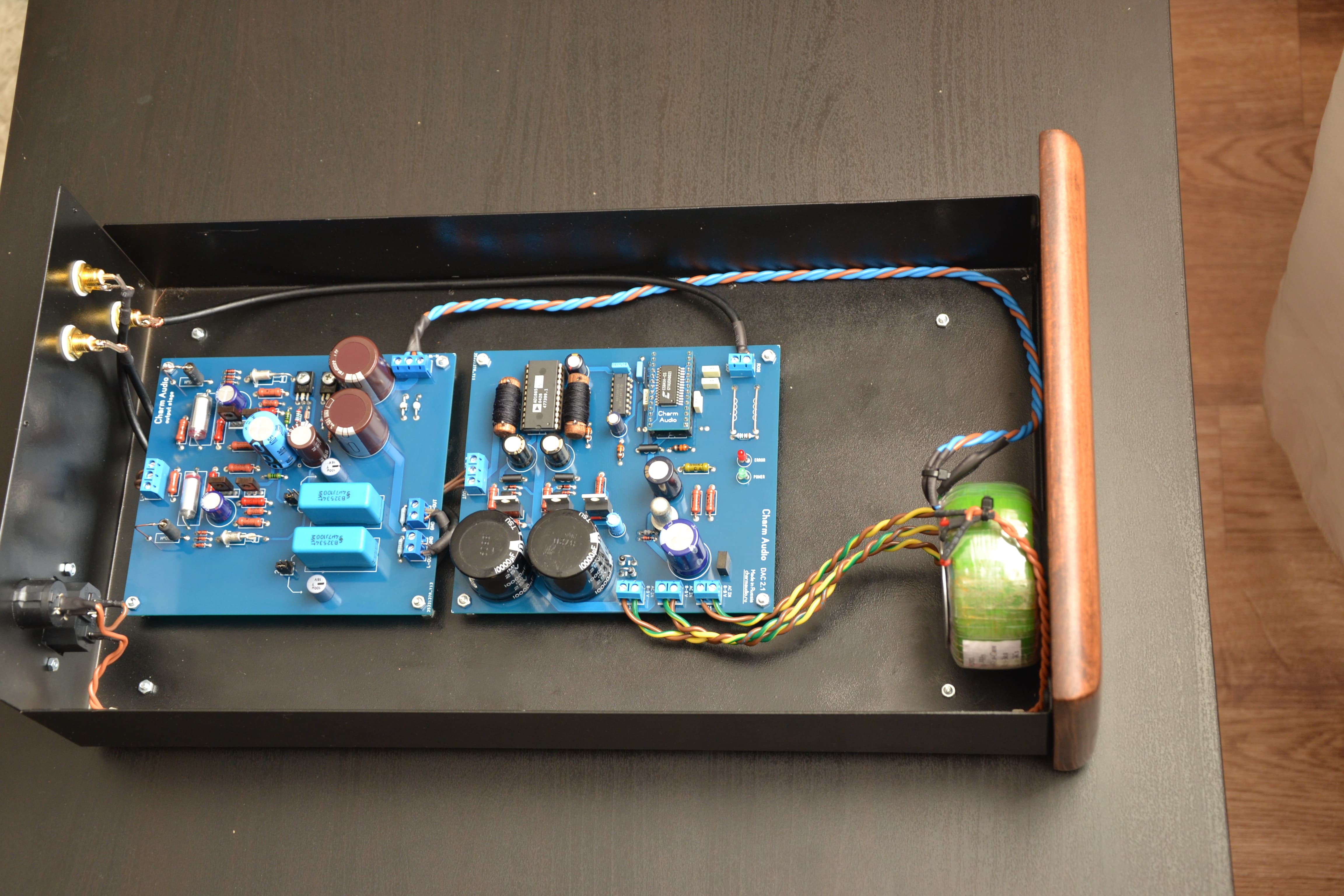

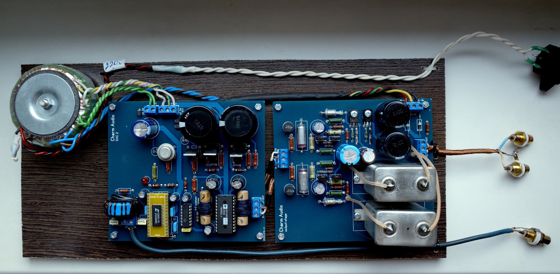

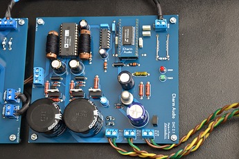

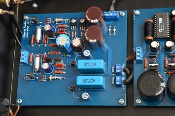

Денис! Чем вызван переворот на 180 градусов аналоговой платы? И почему в одном начале выход через плёночный конденсатор, я в другом - через электролит (судя по установленным перемычкам)?
Руслан, спасибо!
Я пробовал разные трансы, промышленные, самомотанные, на современном феррите разных марок, на старом. Лучше всего звучит перемычка
Ну и, как правило, в большинстве источников он уже есть на выходе.
Поэтому он будет устанавливаться в том случае, если заказчик об этом попросит.
