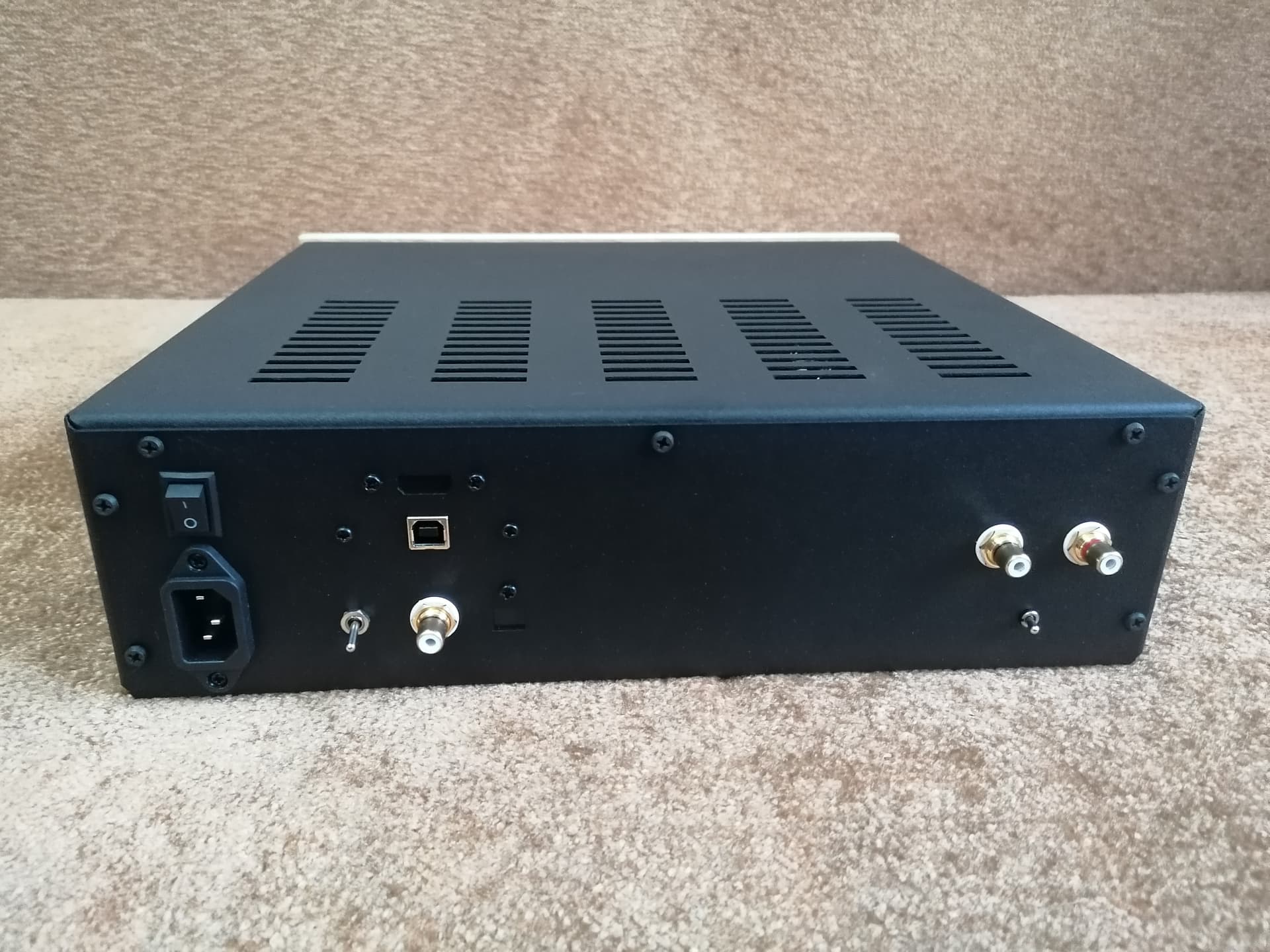

Она светится в обоих режимах, так как активна в обоих. Просто в одном оконечники транзисторы, а в другом чистый ламповый выхлоп.
Тумбрером выбираем, откуда снимать сигнал, напямую с анода лампы или с выхода транзисторного буфера. Второй режим может понадобится, если у вашего усилителя низкое входное сопротивление или у вас “плохие” длинные межблоки с большой емкостью. При подключении к усилителю с 50к входного я не слышу разницы между режимами. И это очень хорошо, значит буфер прозрачен для звука.
можно, но громкость на усилителе лучше убавить
А в какую сторону тумблера какой режим?
Я пока тоже не понимаю разницы)))
в сторону инлета - выход с транзисторного буфера.

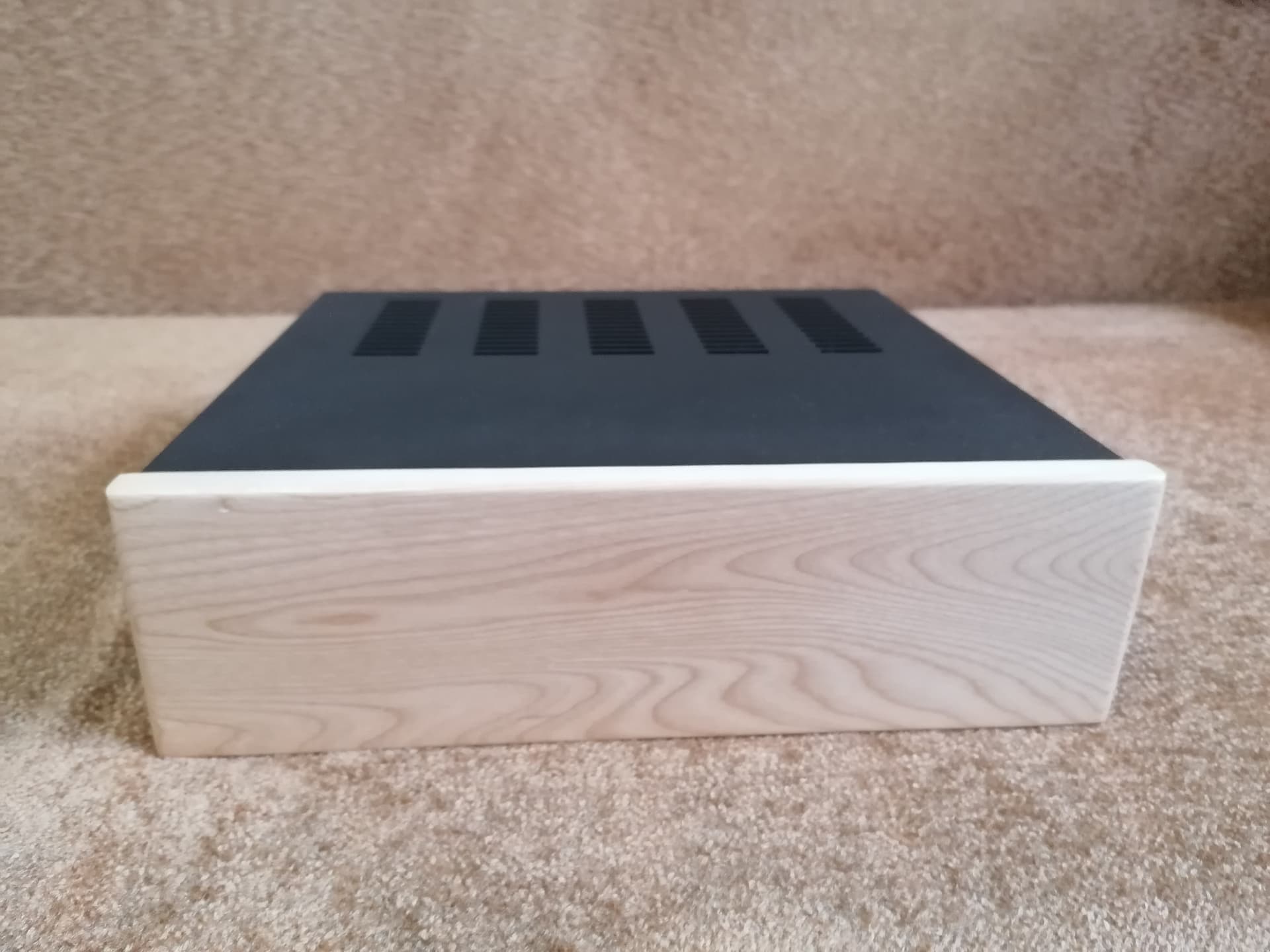

ЦАП оставляет впечателние добротно сделанной вещи. Большая увесистая коробка, которую приятно взять в руки.
Ранее у меня была версия 2.3 и она была покрашена хоть и не в глянец, но отпечатки пальцев оставались только в путь. Сейчас же краска совсем другая, поверхность шершавая, никаких отпечатков и на ощупь приятная.
Фасад без кнопок/лампочек, что на мой взгляд очень хорошо.

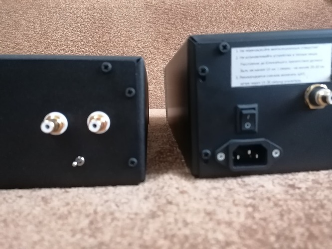

Входы (коаксиальный и usb) расположены сзади, есть тумблер переключения между ними. К сожалению, я не смогу воспользоваться рекомендацией Дениса и послушать ЦАП через usb, тк не имею в хозяйстве таких устройств.
Также сзади есть тумблер переключения режимов работы. За 2 вечера я не смог услышать разницы между ними и, как я понял, это очень хорошо)))

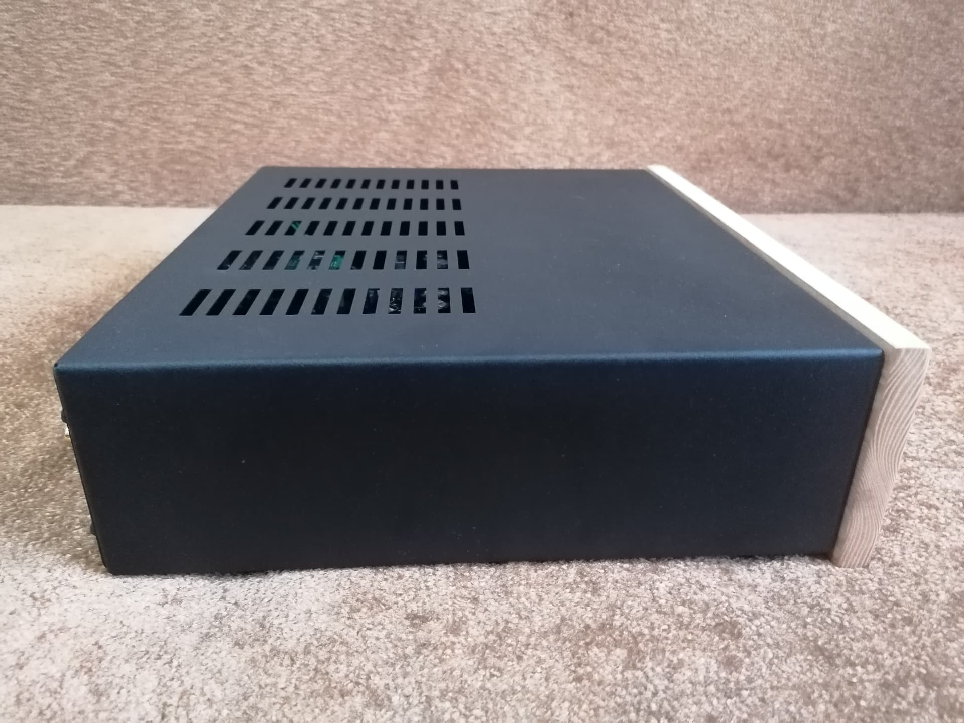

Версия гибридная, лампа работает всегда, поэтому через некоторое время поверхность ЦАПа в районе лампы становится хорошо так теплой. А вот эффекта прогрева я не ощутил совсем! Как и моя бывшая 2.3, новая версия начинает играть сразу после включения.

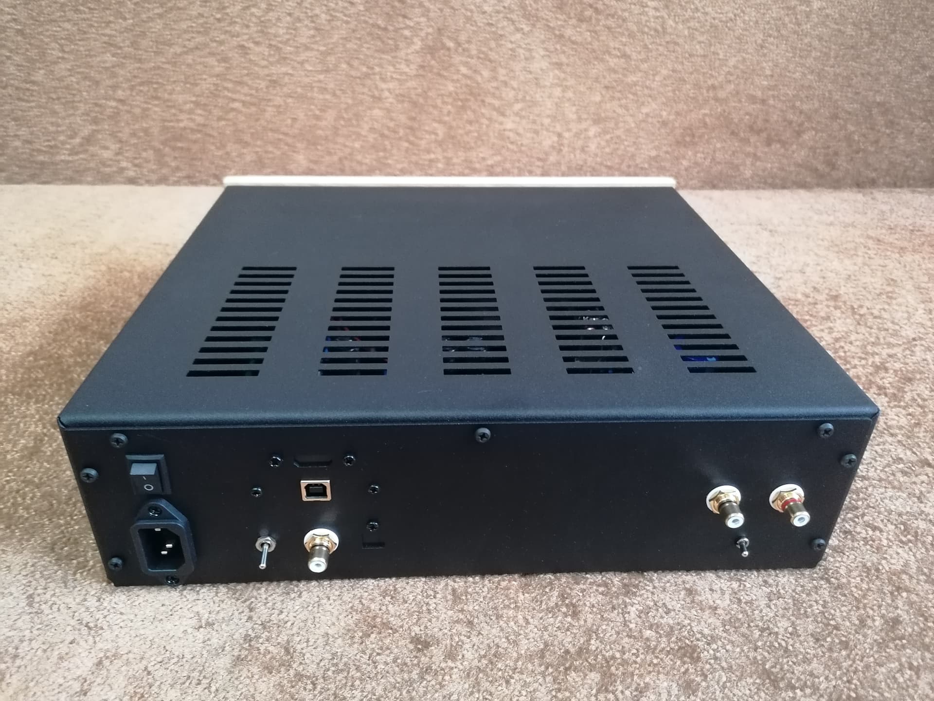

RCA разъемы качественные, силовая колодка и тумблеры (шелкунчики) обычные. Такие же, как и раньше. Кнопка включения, как и на моем аппарате, маленькая, находится сзади и работает хорошо. Рукой нащупывается спокойно, даже без визуального контроля, лишь бы была возможность до нее добраться.

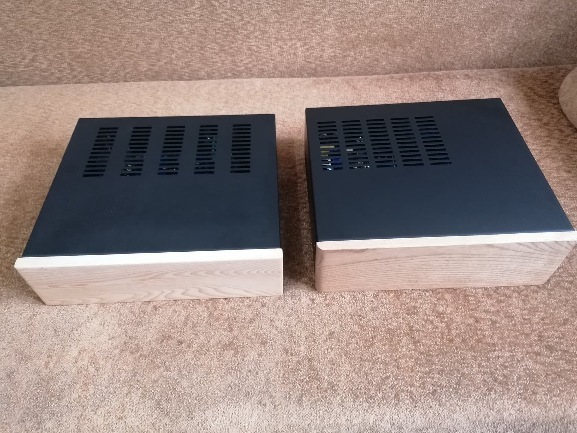

На фото 2,5 и 2,3 (справа) 2,3 чуть выше, остальные габариты идентичны.
