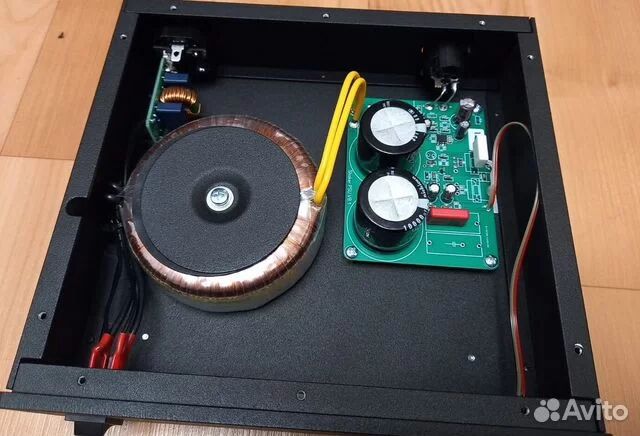

Я вытащил Holo Red, на его место поставил BBfox + питальник Шокера, запустил и послушал.
БП вот такой, очень приличный:
Завтра будет второй заход и если результат не изменится, то попробую шаманить уже c минвелом. Фильтров у меня нет, просто выделенка, в неё всё втыкается как есть.

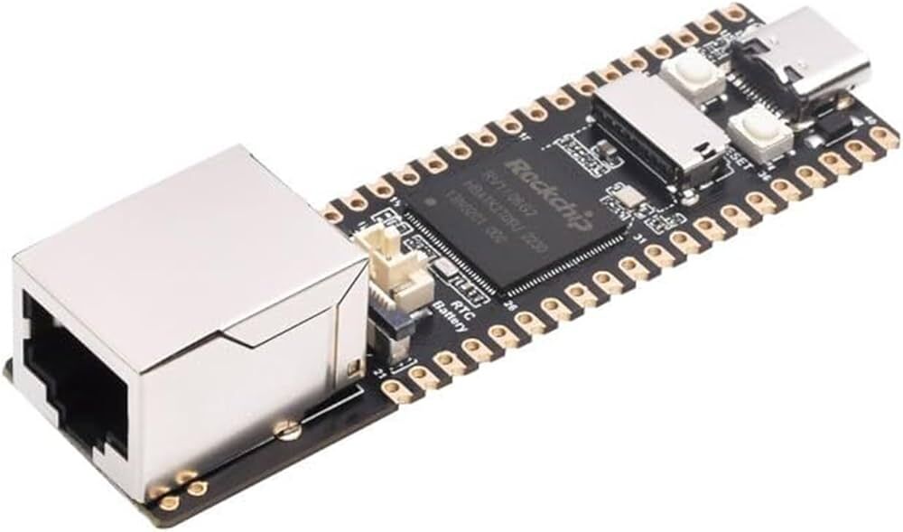

BBFox состоит из одноплатника Luckfox Pico Max, переходника в форм-фактор Beaglebone (вот тут я не понял идеи, для удобства? для совместимости с чем то?) и отличного модуля питания на основе Soniq (🫧 SonIQ-1/1.2 Блок питания от LDOVR.COM — ЗАВЕРШЕН) со всеми его плюшками.
Внешность можно сказать отсутствует, это не особо важно т.к. BBFox висеть суждено где то за стойкой.
Кстати кому надо - у китайцев есть свой BBFox:
Немного предыстории.
Сердце BBfox - микро ПК Luckfox Pico Max.
Это самый мелкий одноплатник из тех что мне попадались, низкое потребление и низкая производительность, мало наводок - тут вопросов нет.
Как я понял вся сила Luckfox в i2s, поднимал целину Владимир @aleev и похоже у него получилось отлично - звук хвалят, не раз видел фото с интегрированным прямо в цап фоксом, размер то позволяет.
USB же стали использовать просто потому что он есть, речи про него сначала кажется не было, но утверждать не возьмусь.
Из интереса в начале года я прикупил голую платку за смешные 1 500 рублей (сейчас она и того дешевле). Подключил, послушал - звук не похож на тот что был раньше с BB и прочими Pure проектами, играл лис яснее и живее, эмоциональнее, поначалу даже удивляешься - а так можно было? Через какое то время вылезли и проблемы - всё что поначалу понравилось начало утомлять, постоянно присутствующий нерв минут за 20-30 выносил мозг, причем на любом материале, будь то зарубы или поющие трусы.
В те времена у меня жил Eversolo DMP A6, в сравнении с ним вылезли и другие нюансы - сол был сильно взрослее, когда из уравнения убиралсь вот эта стероидная составляющая Luckfox, то ничем другим удивить он не мог - бедненько, хоть и чистенько. Так или иначе 1500 рублей ощутимо меньше того что я отдал за Eversolo, конечно переплата того стоила, но возникала мысль - а что если допилить лисёнка?
В то время Pure для этого SBC была в ранней стадии разработки, сам лис требовал каких то костылей - в ход шли всякие ухищрения с подпайкой деталюшек в цепь питания, кабели укорачивались, шли разговоры о сложностях с заземлением и наводках. Лезть в это болото я не хотел, оставалось подождать пока сообщество доведёт до ума Luckfox и попробовать готовенькое.
Непосредственно про BBFox
Прошло полгода, сейчас прошивка стабильна, Qobuz Connect приделан, туровый BBFox являет собой готовое решение, настало время сравнений.
