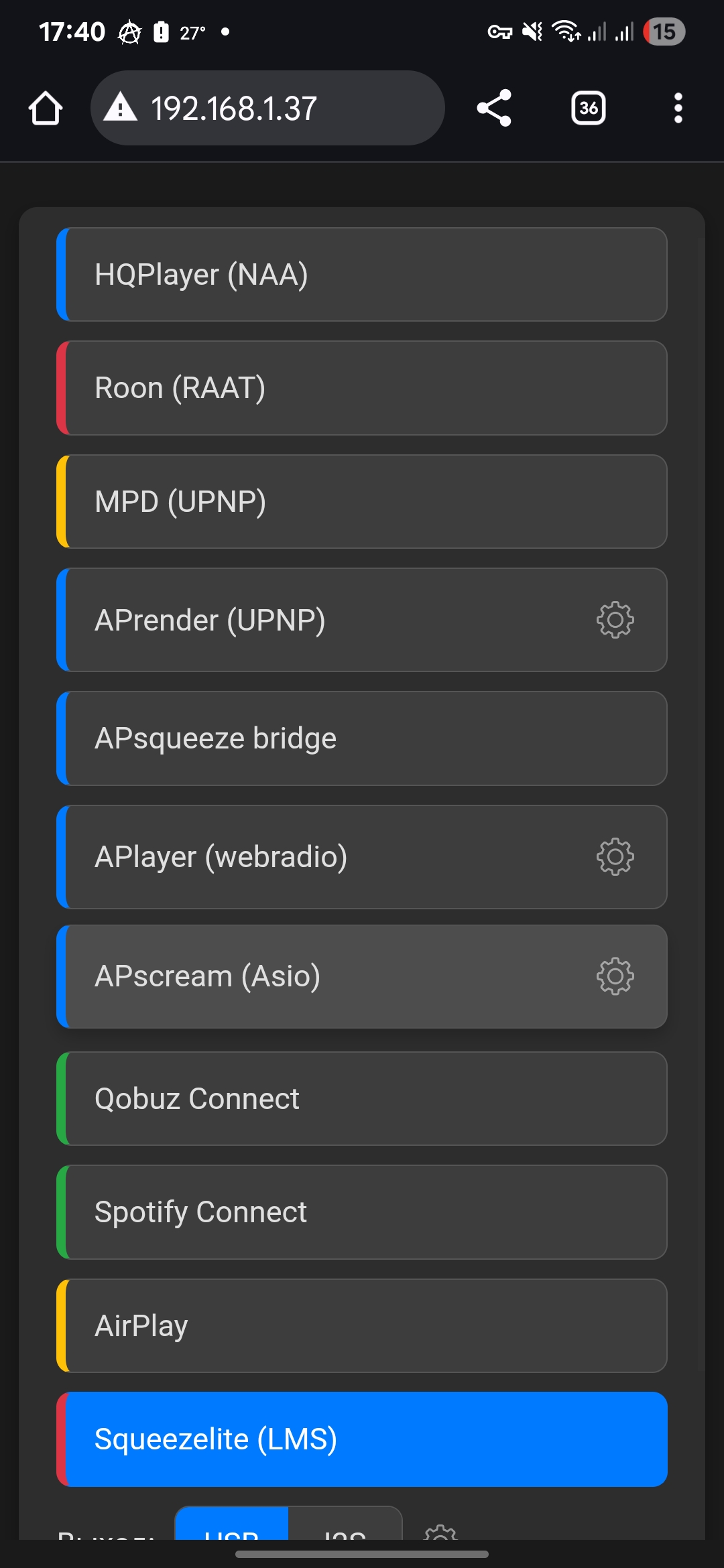

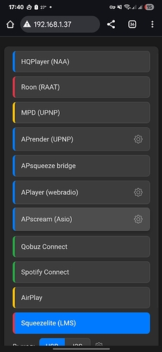

Во-вторых, простота настроек на высоте. Тем кто имел дело с шляпомалиной, разобраться не составит никакого труда, да и у людей без опыта благодаря инструкции тоже все пройдет максимально просто.
Есть пара технических нюансов, Qobuz Connect завелся только после обновления приложения на андройде до последней версии. На MacBook появляется только после установки соединения на телефоне.

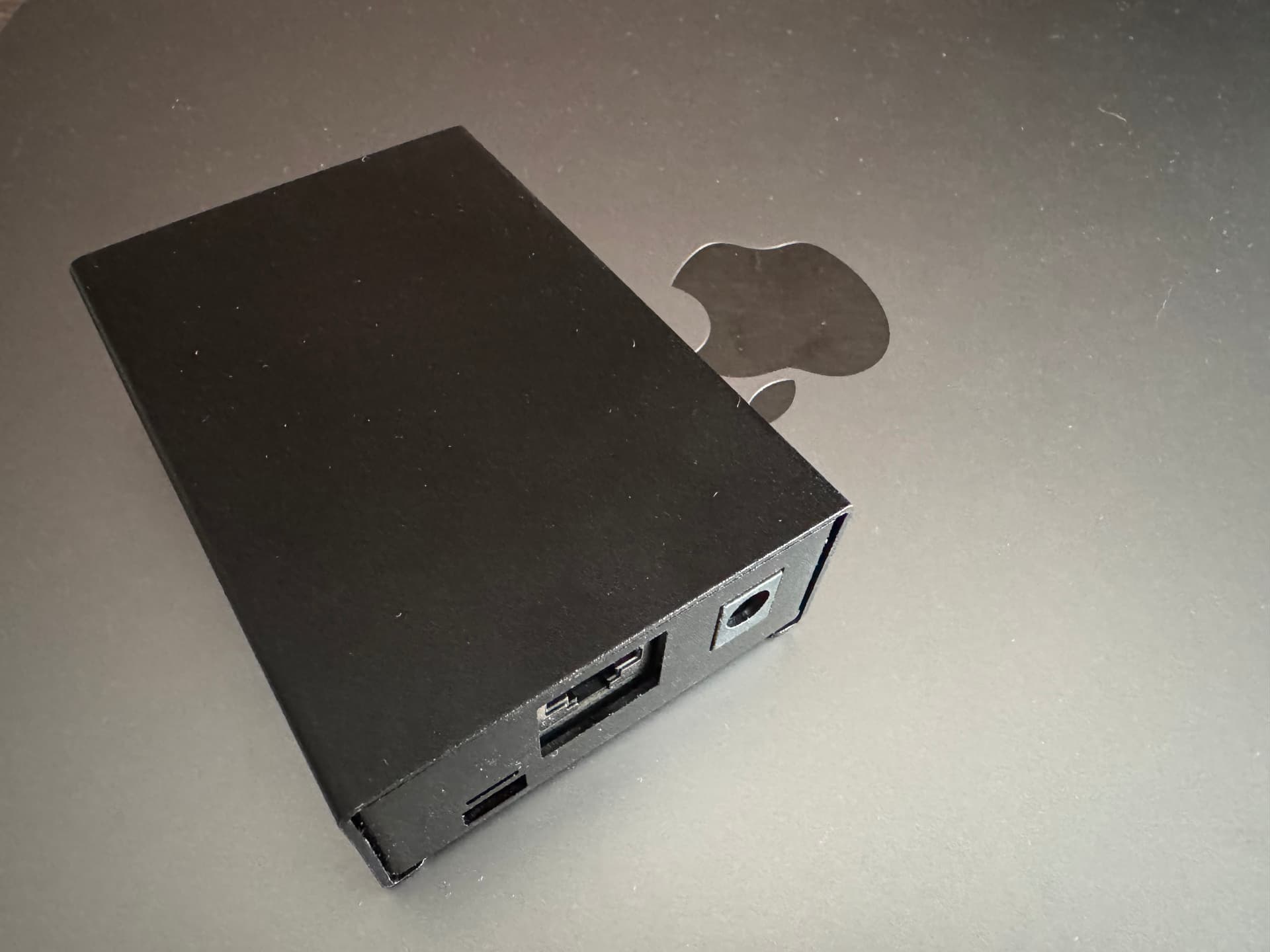

Приехал и ко мне “лисёнок”, тот, который второй и будет путешествовать по городам и весям. Я знаю, что лисы бывают не только рыжие, но и чёрно-бурые. Этот, по всей видимости, с натяжкой, можно отнести к последним :fox:
С виду, маленький коробок - просто и утилитарно. Перечитал снова инструкцию по подключению и решил строго соблюдать последовательность действий.
То, что гнёзда для кабелей расположены с противоположных сторон, мне откровенно не нравится. Кабели у меня не слишком то гнущиеся, а места за аппаратами кот наплакал - ужасно неудобно подключать и расположить всю эту получившуюся гирлянду.
Хорошо, что разработчики соорудили выход с гнездом USB-A - можно использовать аудиофильские юсб-шнурки. Но, с другой стороны, а почему бы не дополнить его и гнездом USB-C ? Мне бы пригодился для подключения цапика с единственным таким входом - FiiO K11R2R. Места такое гнездо на плате занимает мало, пригодился бы!
Нет и ни какой кнопки или тумблера включения. Рекомендуется включать втыканием DC-штеккера, предварительно включенного в розетку комплектного импульсного БП. Честно скажу, перед этим трижды поплевал через плечо - “пуганная ворона куста боится”.
Никаких светодиодиков на корпусе не предусмотрено, показывающих, что устройство работает. Хотя, через щелки видно, что внутри что то светится красным. LAN-кабель другим концом у меня воткнут в аудиофильский свитч. Если в случае с УльтраРендю и FiiO SR11, порт на свиче помигивал зелёненьким светом, то с лисёнком - оранжевым. Пожалуй, что в душе он, всё таки, рыжий лис :grin: Или, может быть, четланин? :wink:
На вэб-морду по имени purefox.local мой браузер зайти не смог. Ни так, ни с приписыванием http:// Ладно, запустил IP-scanner. Тот выдал айпишники моих устройств, активных не много, поэтому вычислять новичка пришлось методом исключения. Потому что никаких опознавательных сведений сканеру добыть от лисёнка не получилось.
Зашел по айпишнику, переключил в Roon-режим. Рун его обнаружил, настроил конечное устройство и оверсемплинг файлов до 768кГц.

К сожалению не указал в инструкции - “ключевое слово” для идентификации при сканировании сети - purefox
Рун его как HiFiBerry признал :face_with_diagonal_mouth:
Это нормально. Взаимоотношения с ROON (статус ROON-Ready отсутствует) не узаконены.
Используется подходящий близкий идентификатор.
