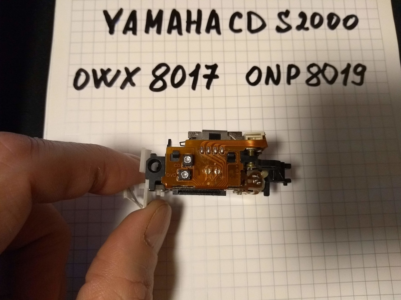

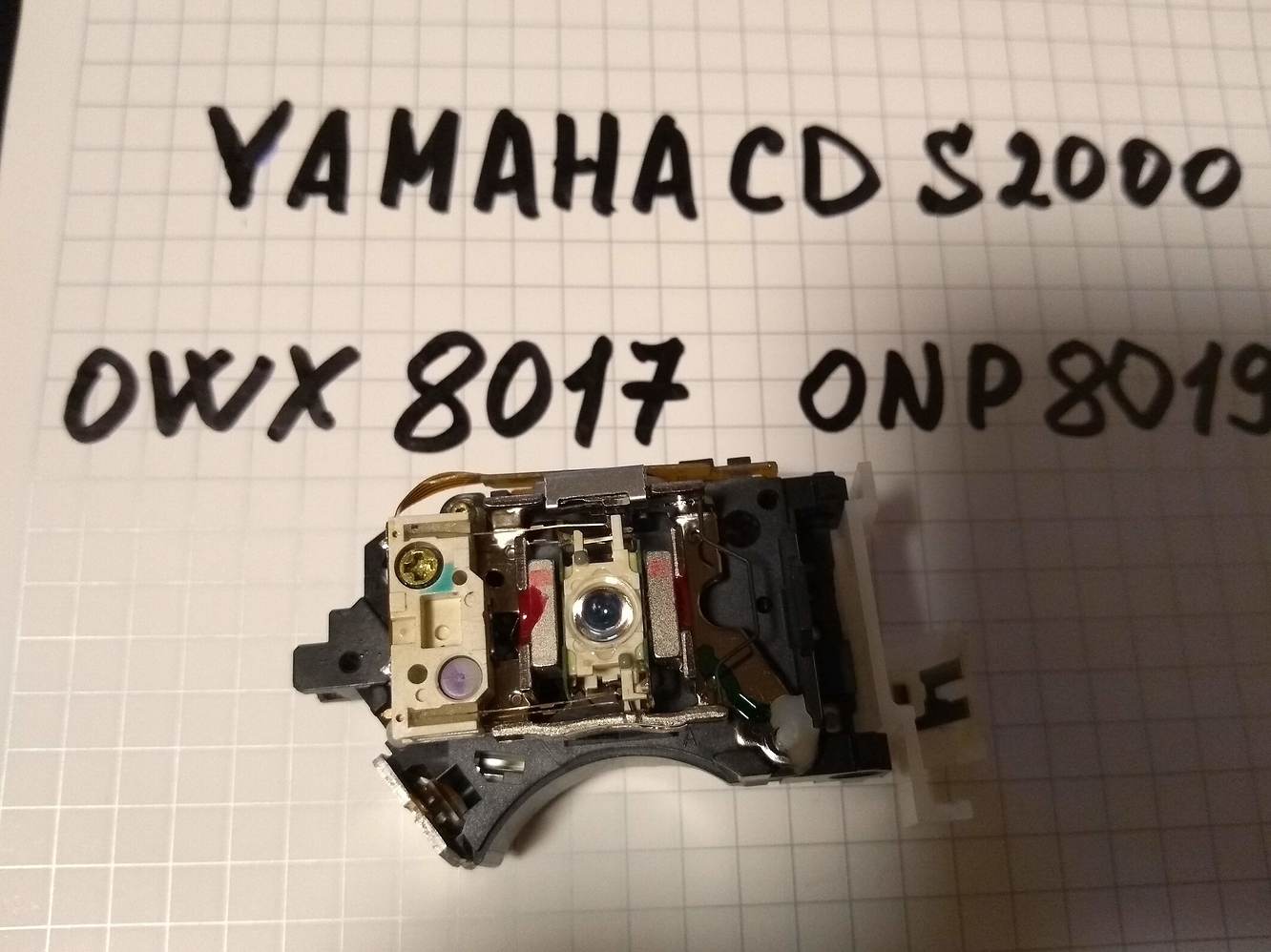

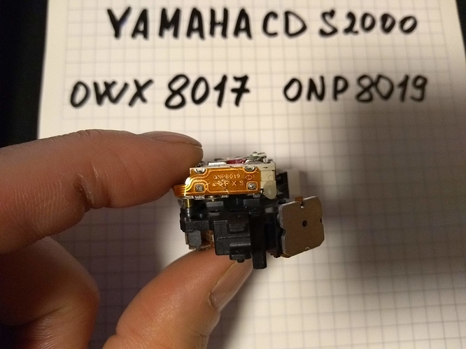

Похоже у Вас более ранняя по серийным номерам Ямаха, позже ставили головку 8060. В таком случае, наверное стоит взять ту, которая стояла.
И вполне возможно, в этом довольно свежем плеере, после замены лазера есть функция подстройки через тестовое сервис-меню. (нужно будет подробнее почитать сервис-мануал, когда буду дома).
Сейчас проверил - я заказывал именно owx8060, на ибэй в проверенном месте (и дороже естественно - c доставкой около $70), до этого с али пришли бу и бракованые.

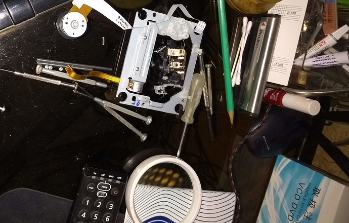

Проигрыватель сд Bryston BCD 1. Последнее время начал заикаться, перескакивать. Это глаз начал уставать, или могут быть другие причины? Транспорт в нем некошерный Philips L 1210 (VAM 1202/12). Где такой можно купить?
Совсем необязательно “глаз”… и подсохшая смазка и люфт мотора привода диска…
Для начала бы почистить и освежить смазку… хотя китайцы делают копию, не знаю насколько хорошо, но недорого…

В данном случае, просто нужно поменять не саму лазерную головку, а механизм VAM1202 в сборе, и не париться. К тому же, когда продают в сборе, так выше надёжность того, что после замены оно заработает без проблем. (Плоскость линзы лазера сонастроена/параллельна столику шпинделя диска). Когда отдельно продают только лазер - тут уж всякие случаи бывают, от нормальных, до полу-рабочих, и нерабочих совсем.
