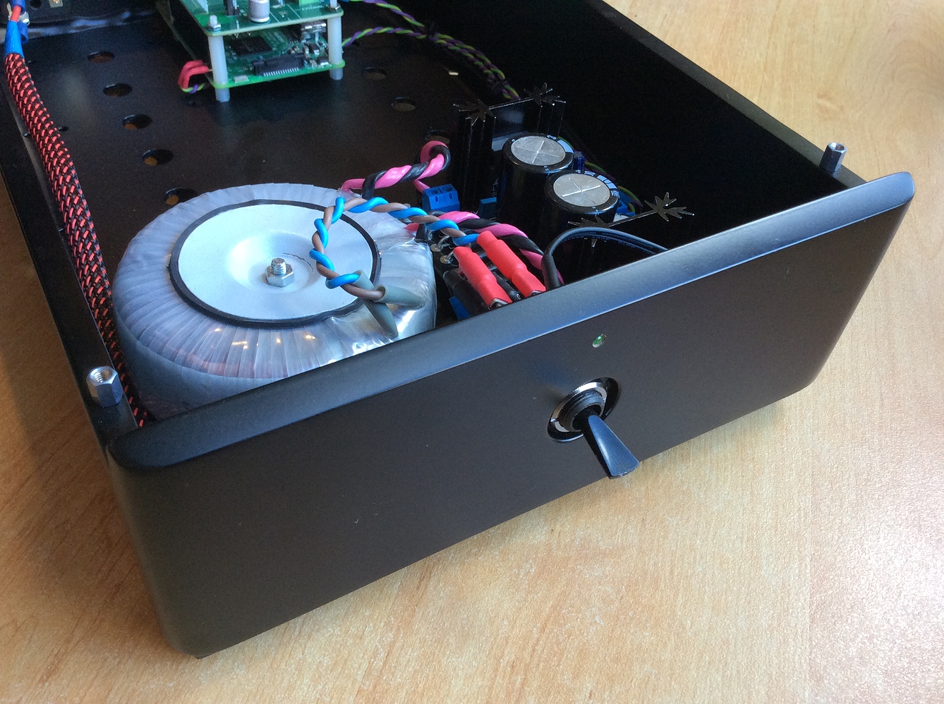

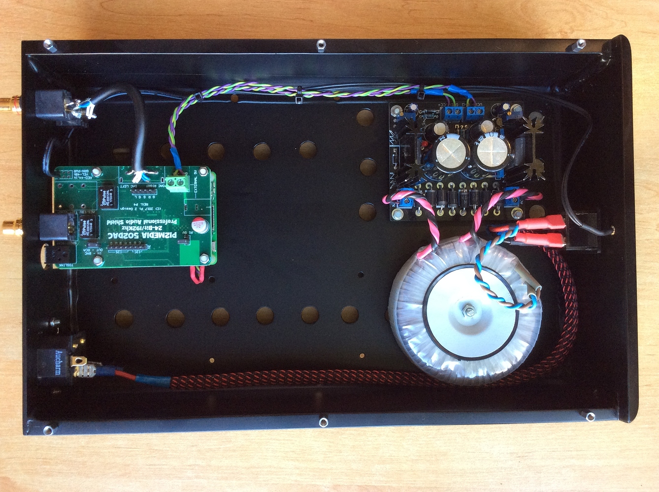

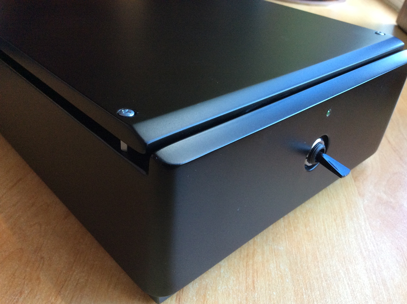

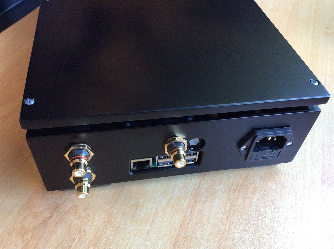

Представляю мой вариант плеера/стримера на 502й шляпе и RPi. Может быть кто нибудь выудит для себя что то ценное;)
Корпус - самодел из алюминия и МДФ.

Красиво, чо. Сразу видно, что руки не из жопы.
Как 502?
Аналоговый выход сильно не слушал, но по первым ощущениям с моей лампой нормально звучит, не отталкивающе.
Как стример, это всё - конечная:) Никаких недочётов!
C чем успел сравнить?
Плата питания какая-то готовая?
Можно за автора ответить?
https://www.audiophonics.fr/en/linear-regulated-psu/linear-power-supply-module-double-dc-lt1083-24v-5a-p-11793.html
Убери пленку с стандартных мест, зашунтируй вимкой прям снизу емкости и поставь резисторы как я, обалдеешь от разницы.
Отличное решение для вентиляции, кстати, с мдф-крышкой. :+1:
Земляной провод лучше оторвать от шасси стриммера- через него вся грязь из сети попадает на корпус устройства
Лучше использовать двухполупериодный выпрямитель. При его использовании многие замечали прирост качества звука.
Думаю заземление не просто так придумали. В случае пробоя фазное напряжение на корпусе никому не понравится. Безопасность в данном случае должна быть выше качества звука. “Фирма” же как-то добивается звука, не жертвуя электробезопасностью.

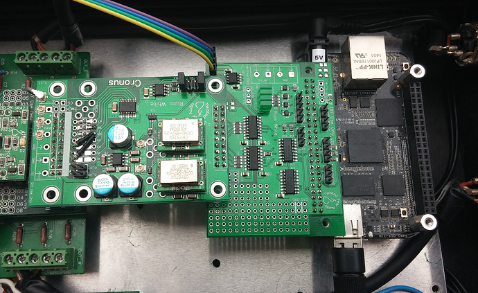

Вот бы сравнить Ваш ЦАП с нижеприведенным . Будет прикольно, если он будет звучать лучше :sunglasses: ?
502DAC Pro + IsolatorPi II, отзывы создателя изолятора http://www.diyaudio.com/forums/pc-based/291261-cool-raspberry-pi-odroid-i2s-dsd-isolator-hat-native-dsd-decoder-35.html#post5486138
Это выделю особо - “It’s the best DAC for RPi so far I’ve ever listened.”
502DAC Pro cнят с производства.
Несмотря на пост IAN, он не очень уважает IAN Raspberry Pi :grinning:, как источник, хотя делает шляпки к ней.
Единственой альтернативой остаётся разве что Beaglebone Black, но там из ПО только DEBIAN/VOLUMIO. Вообщем есть ещё над чем работать товарищи :man_student:: !
