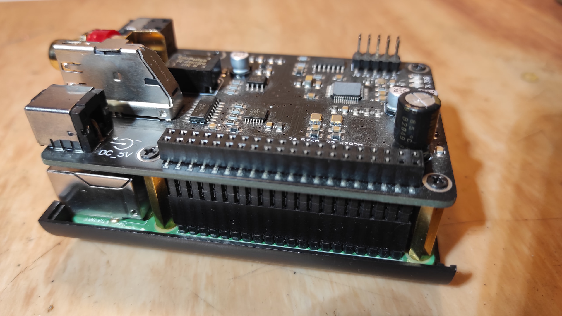

Александр, коль уж мы коллективно решаем проблемы, то было бы разумно размещать иногда фото тестового стенда, от монтажа и в частности удлинителей тоже можно найти проблем.
Да нет никакого стенда, просто малинка со шляпой. Если интересно, вечером сфоткаю.А перемычки вот такие заказал

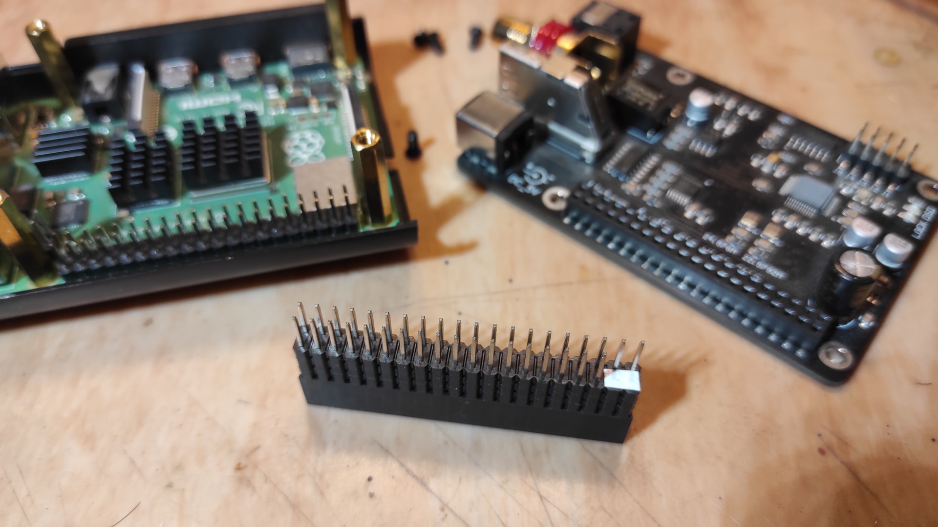

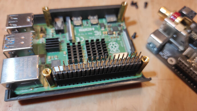

Вот, как и обещал, такой бутерброд
Вот на этом переходнике срезаны два контакта +5вольт и наклеен кусочек белой изолента(синей не было под руками).
Переворачиваем на 180 чтобы послушать опять от одного источника.
Все заработало, пин gpio26 шляпой не используется. Вот слушаю, потом опять на раздельное переключу, чтобы сразу сравнить.
UPD - послушал и так и так, да не ошибся я вчера, изменения прямо очень заметны, не ожидал такого. При раздельном питании всё стало чище и чётче. При совместном как будто острые углы сглажены. Но разница слышна сразу, и это при том, что разницу в проводах я не слышу, хотя может у меня проводов хороших не было? Скоро серебряный HDMI должен прийти, вот и послушаю.
