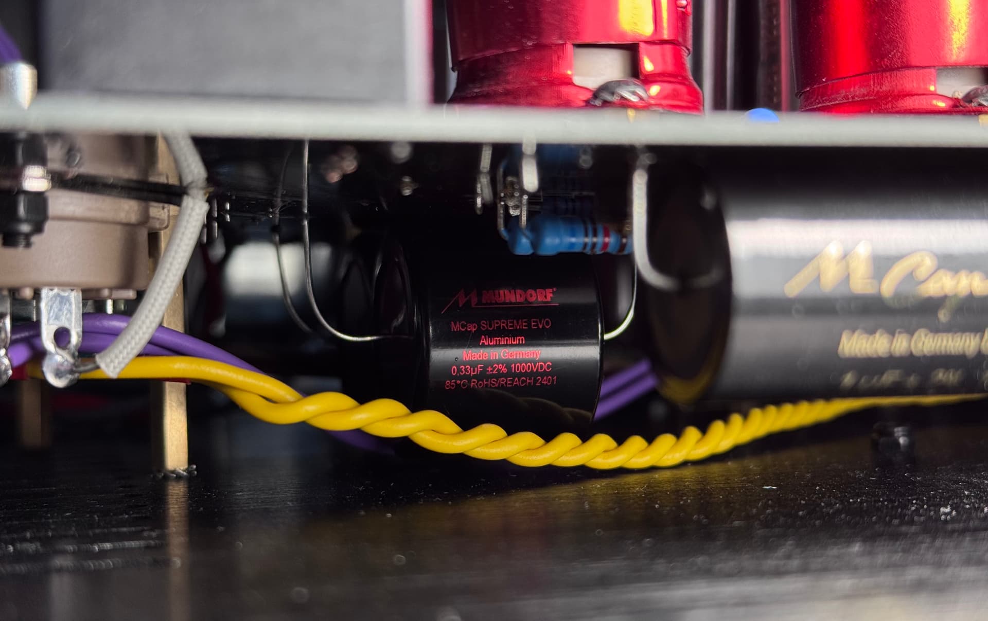

Аудины+ хорошие кондеры при адекватной цене, габариты вот только… Если не секрет какие резисторы Вы ставите (синенькие)?
Да, одни из любимых - не торчат, не ярчат, плотные с хорошим структурированным низом. Правильно ровные на мой вкус. Я их после чтения обзора на humble homemade hifi попробовал и с тех пор мнение не поменялось. По резисторам в цепи звука и анодные vishay 5% с дополнительным подбором до второй цифры после запятой. В фильтрацию высокого Royal ohm.

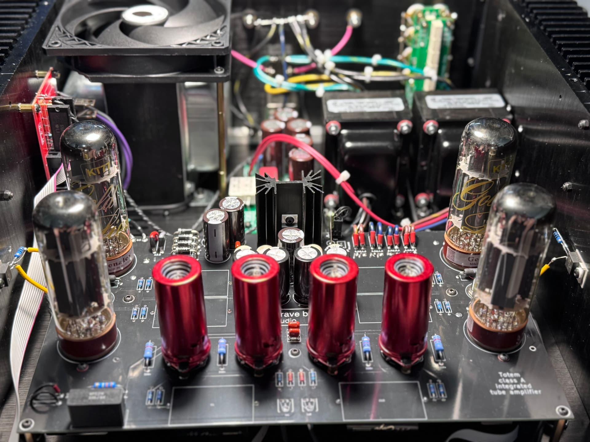

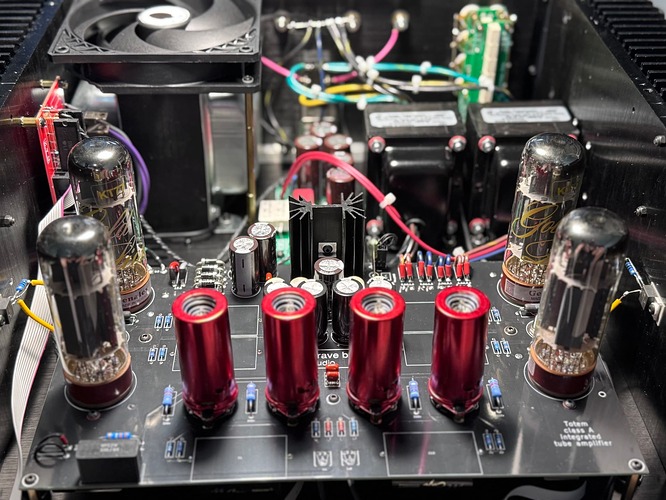

В личку получил - а как же конденсаторы? :shaking_face:
Все на месте :grinning_face_with_smiling_eyes:
Евгений, а без карлсона никак нельзя? Таки шум, может радиаторы пассивные выносные помогли бы?
Нет там шума - питание отдельное, кулер сверхтихий применен и запитан от напряжения, ниже номинального что делает работу не просто тихой, а бесшумной.
Женя, а что это?
Тоже сначала не понял. Потом посмотрел на лампы. А потом и на плате название увидел.
Totem, усилитель класса A.
действительно
Таки да, будет интегральник. Готовность условные 95%. Думаю, это крайний инегральник из под моей руки, так как пока нет доступа к выходным трансформаторам hammond, которые я использовал. Хотя правильней, наверное, написать что доступ то есть через посредников, но цена соответсвенно становится совершенно иной.
