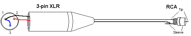

А можно поподробнее про адаптер.
Он трансформаторный или резистивный?
И какая будет максимальная мощность на выходе при подаче на вход RCA адаптера “стандартного” сигнала с амплитудой 0,5В?
15Вт?
Проводка адаптера выглядит следующим образом:
XLR-RCA2
Усиление усилителя одинаково независимо от симметричного или одностороннего входа.
При входной мощности 0,5 В мощность составит 1,5 Вт. Чтобы получить 150 Вт на 8 Ом, нужно 5 В на входе
