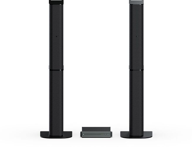

Sold as a stereo kit, the Dolomite-KRD202P includes two 2-meter towers, ground-stacking bases and a KA104LIVE amplifier and sets a benchmark in portable systems that’s scalable for smaller to large-scale events.
Price: $43,000 MSRP for system as reviewed

Маловаты в высоту для такой конструкции, хоть пару метров бы. И по всей высоте излучатели.
Мне интересно , как такие оравы динамиков соединены. Ну не параллельно же? Ну и не последовательно конечно.
Просто параллельно-последовательно, с учетом бошек и желаемого/допустимого импеданса. Если массив без шейдинга.
Хотел бы я дома (или хоть в гостях)) послушать простой прямой без шейдинга линмассив пол-потолок
. Может и не совсем -потолок, те же Доломиты например.

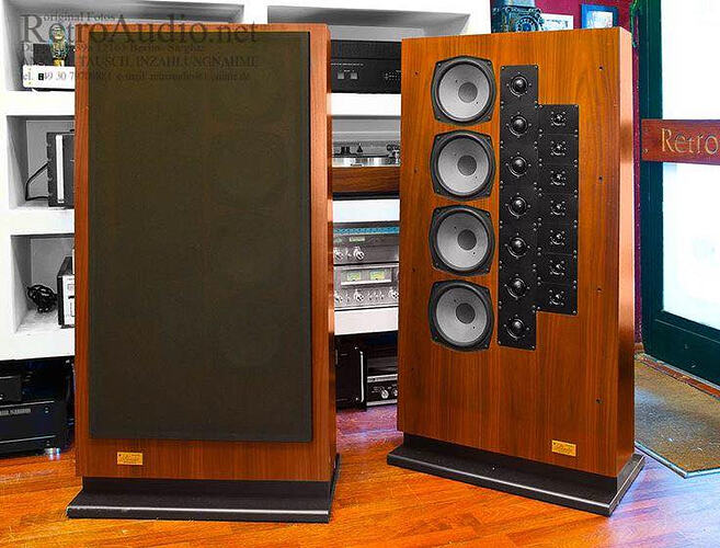

зы: в Грюндиге-то по 7 сч и вч!! Шэйдинг? Или просто в одну ораву?.. Нет схемки?
Еще вариант – не все бошки в полосе играют всю полосу вверх.
Не знаю что такое шейдинг ![]()
Совсем кратко – уменьшение амплитуды на концах линии. Можно поиском shaded line array. Или вернусь потом)

Grundig Monolith 120 описывается как 4полоска, хотя наверно 3.5 на самом деле. Как именно счвч сделаны – смотреть схему или подробное описание (не нашлось)
