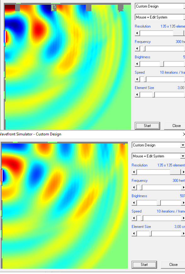

Между параллельными балками укладывается одна длина волны, она и будет усиливаться, то есть будет выброс на АЧХ на этой частоте, чем больше одинаково уложенных балок, тем больше.
Ну допустим шаг у нас 1.5 метра, 2 расстояния между ними 3 метра. Это примерно 100 герц. Вы серьёзно считаете, что при размере балки Ну сантиметров 20 она сможет повлиять на волну длиной полтора метра?
Это 1я так сказать гармоника. Помимо этого между двумя параллельными поверхностями будет результат сложения волн разной частоты из муз.сигнала. Для набора одинаковых расстояний будет суммирование пиков, т.е. окраска и монотонность будут увеличиваться.
А то что у вас размер поверхности 1/10 волны и меньше пофиг? Я намекаю, что линейный размер балки слишком мал, чтобы резонансы на нч диапазоне вызывать. Если у вас там не балки типа полметра на полметра в сечении.
На первой гармонике действительно будет очень мало, а дальше по спектру будет “подвывать”
От материала зависит. Если балки жёсткие, то может что-то вылезет на середине, а если они деревянные-то и не будет ничего. Главное ничем жёстким не покрывать деревяху, какой-нибудь масловоск обжиг или что-то подобное.

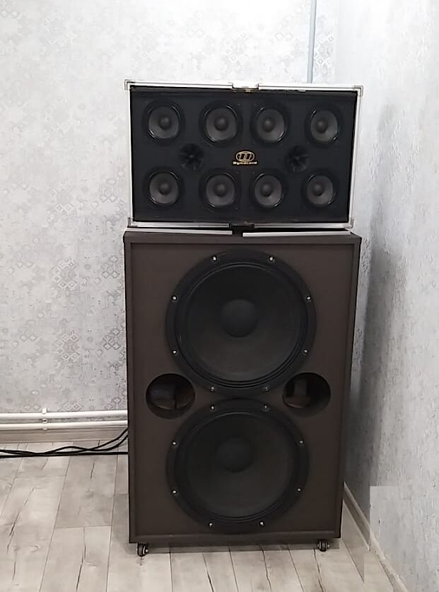

Вот такие балует.
Я кажется где-то их в объявлениях видел.
Ну и как оно звучит?
Немного beag напоминает.
