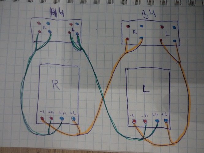

Акустика 2х полосная?
Bsw 802 d3

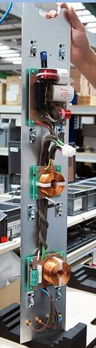

У друга на его PMC IB2(возможна организация схемы tri amping) проводили эксперимент: подключали к усилителям друга два дополнительных мощника bryston 2bl, и от результата кайфовали все, а друг так вообще не ожидал такого позитива))) Такая схема, если кроссовер в акустике разделён на независимые каналы, даст прибавку в чистоте звука, его локализации, скорости проработки басовых партий и т.д., короче одни плюсы, но и минусы тоже понятны, куча усилков, да к тому же они должны быть одинаковые)))
А вот если клеммы входные одни, и кроссовер внутри не имеет физического разделения, то толку от такой схемы, на мой взгляд, будет мало.
И как понят разделён ли кроссовер?
Я по фото точно не скажу. Тут надо схему смотреть.
Я если 4 терминала, это разве не покозатель, так бы 2 было, или я ошибаюсь.
Обычно производитель указывает возможность полосного усиления, и да, 4 терминала не показатель)))
нет
Этой схемы вообще не будет. Технически некуда цеплять два раздельных усилителя.
Спорное утверждение.
Тестером прозвонить
на B&W убираешь перемычку между НЧ и СЧ\ВЧ динамиками…подключаешь одну пару разъёмов и слушаешь…
если кроссовер НЕ разделен как в динаудио и др.,то и ставят одну пару разъёмов на колонке …
для правильного и наилучшего построения сцены ,провода(как впрочем и усилители) на нч и вч должны обладать одинаковыми частотными и ВРЕМЕННЫМИ (фазовыми) характеристиками…иначе звук\сцена будут деградировать до худшего компонента…
пробовали ставить разные провода на полосы 802D3 …убедились что нужны одинаковые… :slightly_smiling_face:
на рисунке “горизонтальный” би-ампинг…
лучше использовать “вертикальный” би-ампинг…когда один канал УМ качает НЧ ,а второй канал --ВЧ полосу той же колонки…
в этом случае имеем два плюса:
  1. максимальное разделение каналов по блокам питания…если есть возможность использовать при этом раздельные выделенки по каналам ,ещё интереснее.
  2. канал усилителя работающий на ВЧ полосу использует блок питания в меньшей мере,оставляя НЧ полосе больше энергии…
