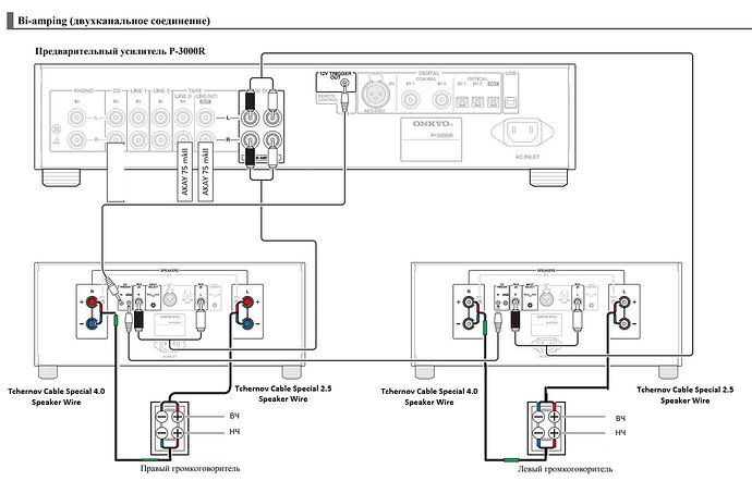

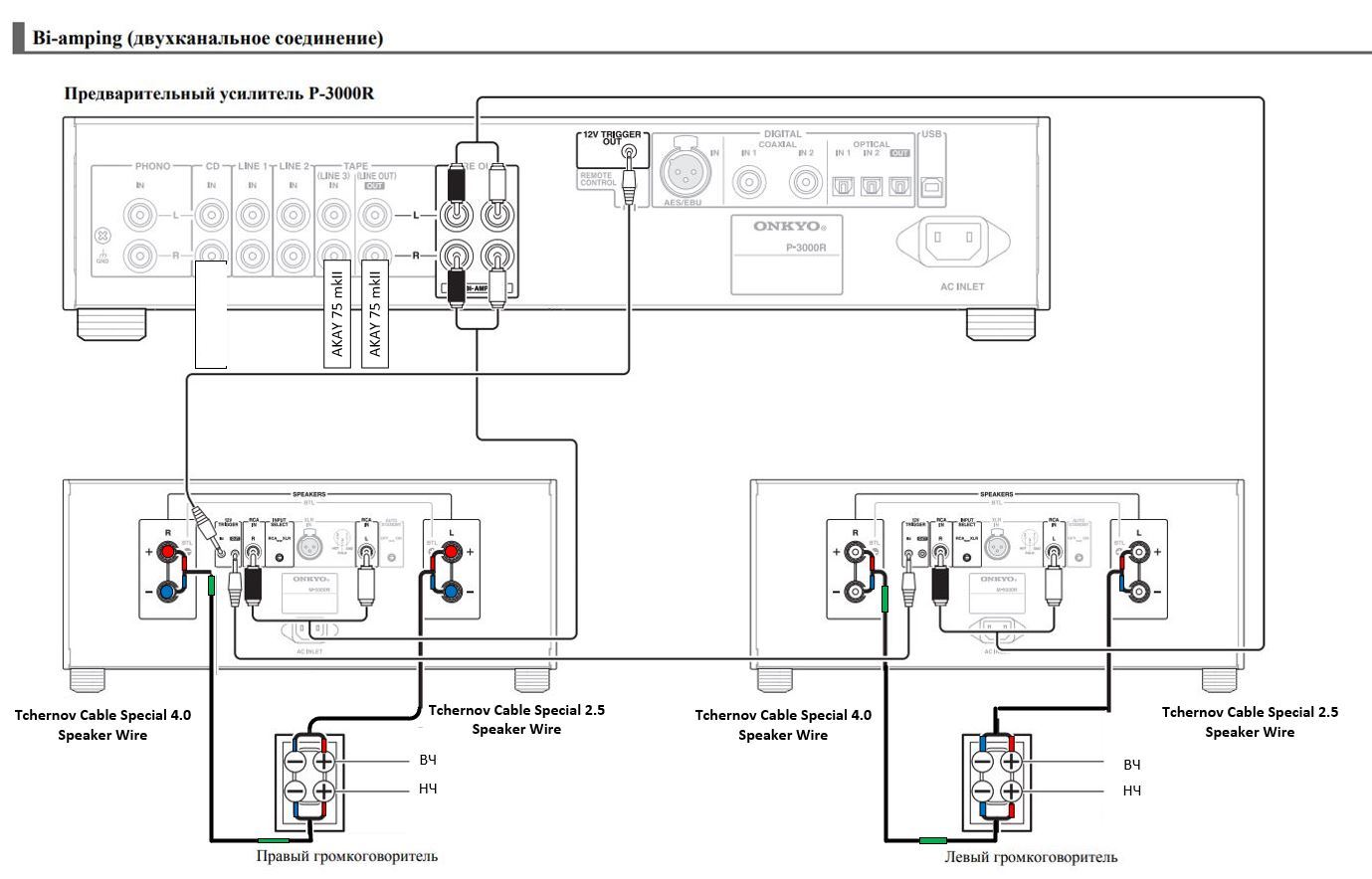

Откроем мануал к мощнику и все станет видно )
вот мой реальный пример bi-amp в мануале
а вот в жизни

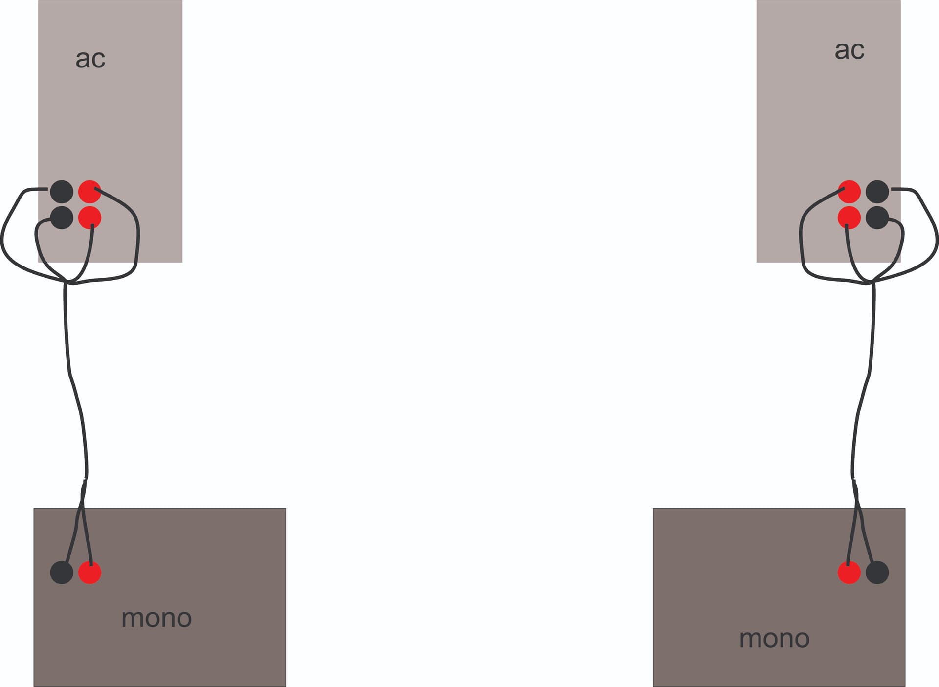

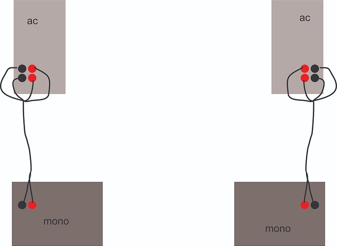

Хорошо что есть профильный столик! задам вопрос здесь.
на данный момент используется вот такое подключение:

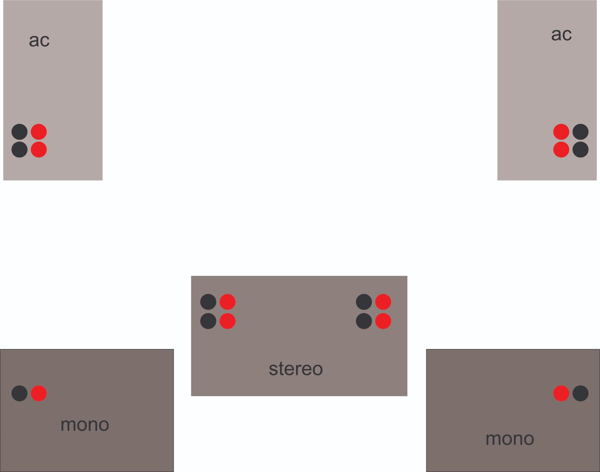

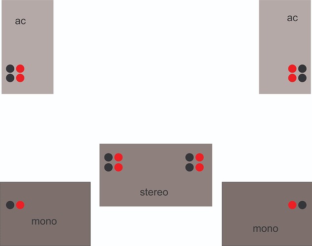

Если к моноблокам добавить стерео усилитель, возможно ли будет это все правильно подключить без костылей? В планах моноблоки оставить на Высокие/средние. Стерео мощник на низкочастотник.
Тогда получается классический биампинг.
Сложности будут две.
Как снять два сигнала с одного источника.
И как синхронно регулировать громкость.
Ну и нужно четыре обычных двухпроводных акустических кабеля.
Хорошо б ы мощность указать )
но при первом приближении видится
что моноблокам качать надо НЧ
там требуется львиная доля мощности
а на ВЧ СЧ много мощности не надо )
у меня в системе один кубик добавлен в сторону LOW
В пред усилке на выходе есть два xlr и один rca. Все они могут быть задействованы единовременно.
Моноблоки по 600w. Стерео мощник в планах 300w

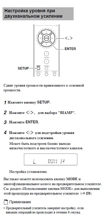

Bi-amp хорош если его можно контролировать ,
в правильном преде под Bi-amp
можно класически контролировать балланс ( право-влево )
и так же контролировать HI - LOW ( верх низ )
вот без этой регулировки тусло
при этом тембр стоит в режиме direct
для примера
В моем преде ни того, ни другого :frowning:

У моноблоков и стерео мощника разный коэффициент усиления.
Это как то надо выставить вровень по громкости полос акустики и так же одновременно регулировать.
Спасибо, примерно понял. Если не согласовать разные мощники между собой можно сделать только хуже для SQ.
🫱🏻‍🫲🏼🫱🏻‍🫲🏼значит придётся идти другим путем.
Одинаковые мощники плюс активный кроссовер.

На моноблоках должна быть регулировка чувствительности входа.
Тогда в принципе может что то и без кроссовера получится.
Кроссовер он разделяет по полосам и регулирует уровень этих полос относительно друг друга.
Плюс два одинаковых стерео УМ с xlr входами. Ну или с rca входами, через переходник, или провод xlr-rca. Зачем кроссовер?
Если так, то оно самой собой понятно что кросс не нужен.
Разговор про разные усилки.
Все равно при биампинге регулировка уровня сигнала отдельно по полосам ВЧ/СЧ и НЧ - не лишняя, хотя бы простейшая : регулируемыми уровней сигнала отдельно для 2-х выходов преда , а если такой фичи в преде нет, то гейнами коэффициента усиления каждого из мощников в биампинге. Кроссовер конечно лучше для активных НЧ секции и ВЧ секций при би ампинге
А тут получается, даже если мощники одинаковые, то по XLR и RCA разного уровня сигналы могут быть.
И не у всех мощников есть регулировка чувствительности входа.
