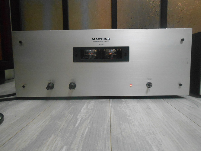

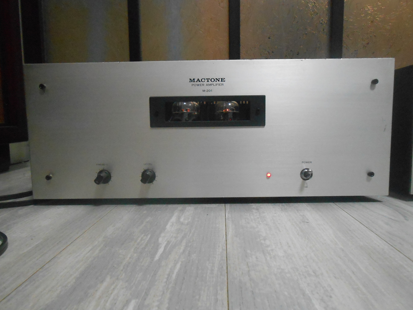

Вот предлагают мне попробовать вот такие моноблоки MACTONE M-201.
В свое время стоили кучу денег ( ¥400,000 за штуку в 1984 году).
200 Ватт!!!

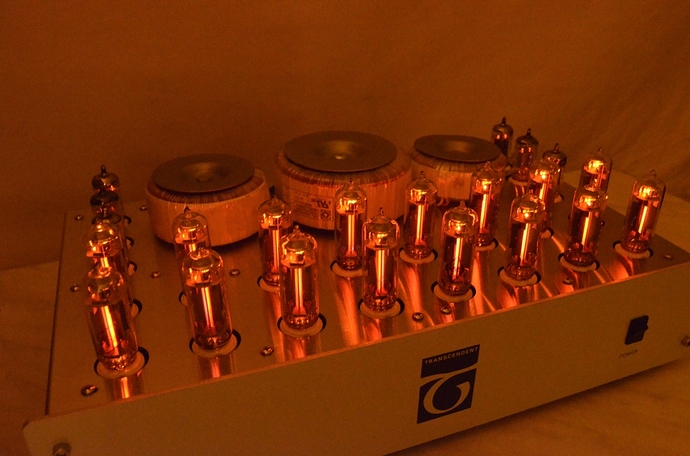

Думал по поводу таких усилителей, но в итоге взял классический. У мощных безтрансформатников пугает количество ламп.
с хорошими лампами можно без штанов остаться.
Вообще легко.
Устрашающая картина :slight_smile: И одновременно завораживающая.
Навряд ли их еще и подбирать надо.
Это с ума сойдешь.
https://www.avito.ru/sankt-peterburg/audio_i_video/lampovyy_otl_usilitel_transcendent_t16_1720777248?slocation=621540
Давайте питерцев зашлем послушать и видеоотчет сюда прикрепить :slight_smile:
Жесть!
OTL2
Ну да как-то так оно и выглядит.
Один раз экономим на трансах
И разоряемся на лампах :grin:
Да, сэкономить не получится. :slight_smile:

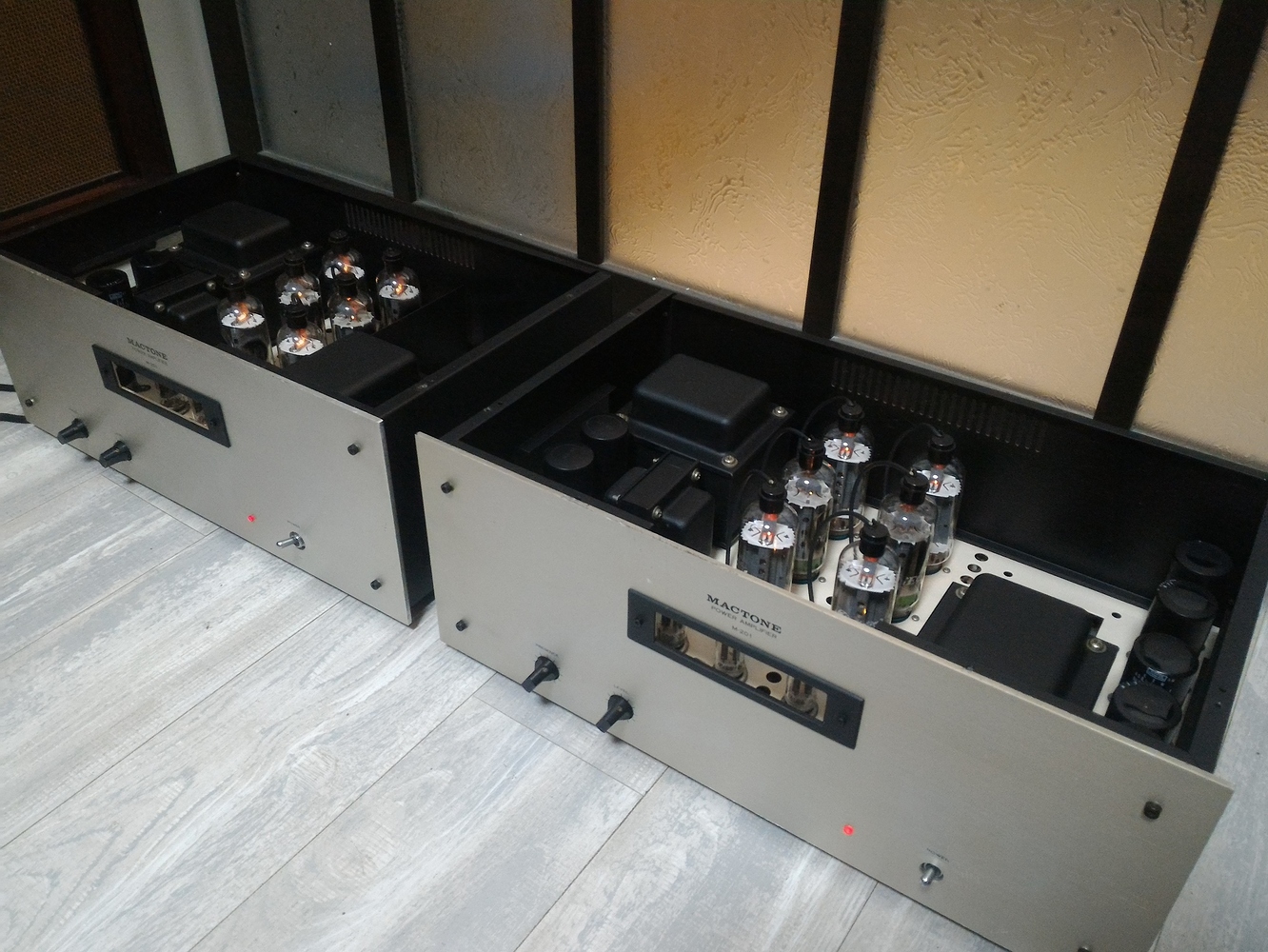

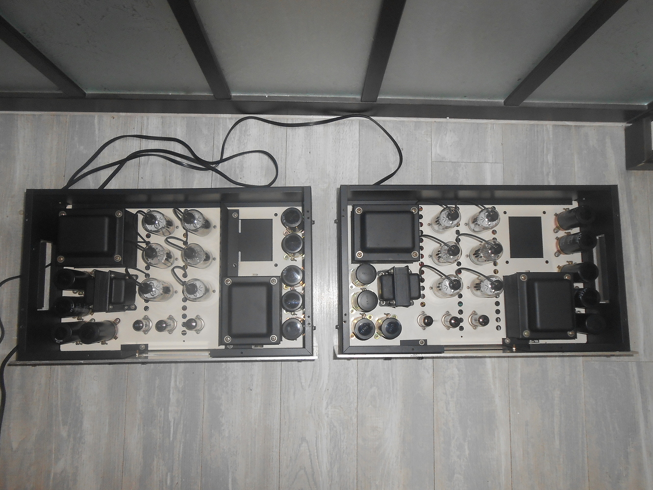

Я зашёл в тему и сразу понял что на обсуждаемых фото самый обычный двухтактный усилитель в классе АВ ( так как 200 ватт это как раз по 3 лампы, гитарные головы и басовые, и конечно портальные я ремонтил, все так же было ) а это и есть по сути портальный усилитель… то есть концертник обычный.
Ну мне так показалось )))
И мне показалось что там силовой транс , выходной транс и дроссель питания.
То есть НЕ OTL по фото.
Да и вы представляете 200 ватт на 8 !!! ом OTL…

https://audio-heritage.jp/MACTONE/amp/m-201.html
OTL выглядят как пенек с опятами.
Если не похож на пенек-не OTL.
Я думал, что Mactone только безтрансформаторники делал.
