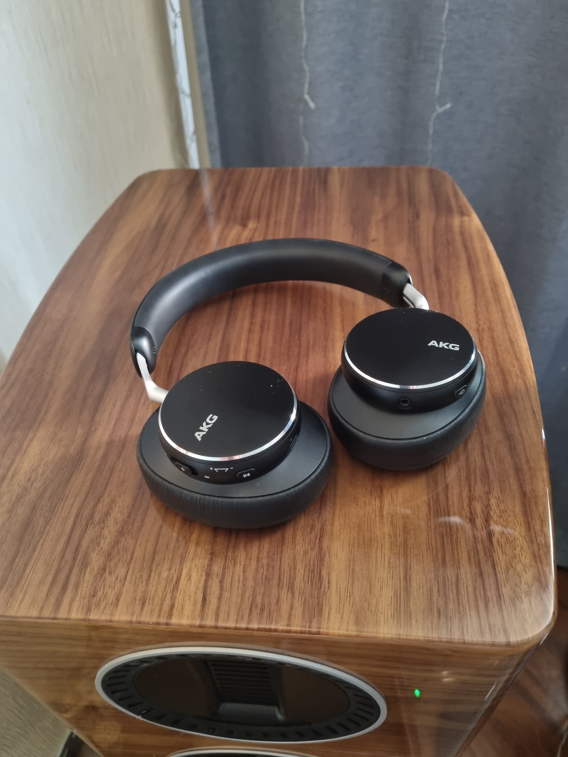

Имеется в хозяйстве Focla Bathys, Audezee Penrose и вот пришло пополнение AKG N9 Hybrid, которые сначала подарил товарищу на день рождения послушал и не удержался заказл себе. В России не продается. Заказать можно на Ozon или поискать на авито. По звуку превосходят Bathys и во многом Penrose, по удобству равных вообще нет как по мне. Микрофоны работают что их никто не слышит. Выглядят Топ - cразу получили Red Dot. Cтоят 400$. В комплект идет донгл который позволяет получать реальный Hi-res по безпроводу (что подтверждается roon) и оперативно подключаться к любому ноуту, компьютеру, Android и iphone выше 15-го (с type C).
А как у них по звуку? Динамичный? Под рок подойдут?
Они через свой хитрый радиодонгл какой поток могут пропустить? Аптх-лосслесс в них, как я понял с родного сайта, нет. Максимум LDAC.
В базе слышны студийные корни AKG, если отключить все эквалайзеры, но без фанатизма, красиво чисто, с очень контролируемым упругим басом, не таким нелепо раздутым как у BW и не при этом совсем не сухие. По кривой harman настроены судя по звуку. Есть функция Personi-fi которая работает реально умнее чем Mimi и после 5 минут тестов подстраивает под вас звук, но при этом отрубает Hi-res. На акустику Revel похоже мне кажется. У меня товарищ после того как получил их в подарок стал слушать много разнообразной музыки, встав на путь аудиофилии))

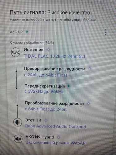

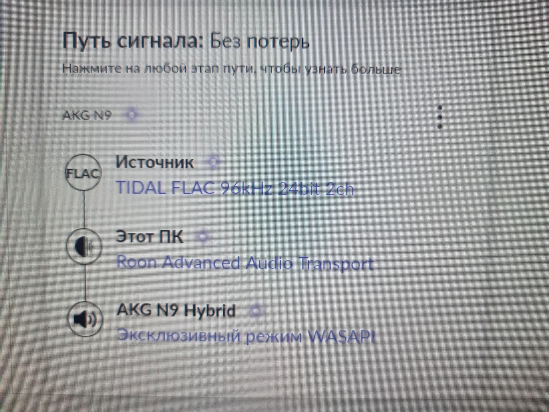

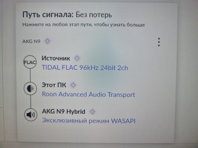

вы скрин видите из Roon? вот такой максимум и пропускают - 24/96

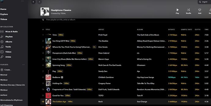

А это разве не означает, что просто Тидал отдает хай-рез запись 24/96? Я не нашел никакой информации по ширине потока у этих ушек через родной донгл. Добавлю, что битрейт Тидала hires тоже сильно разный. Прикреплю иллюстрация из родного их приложения.

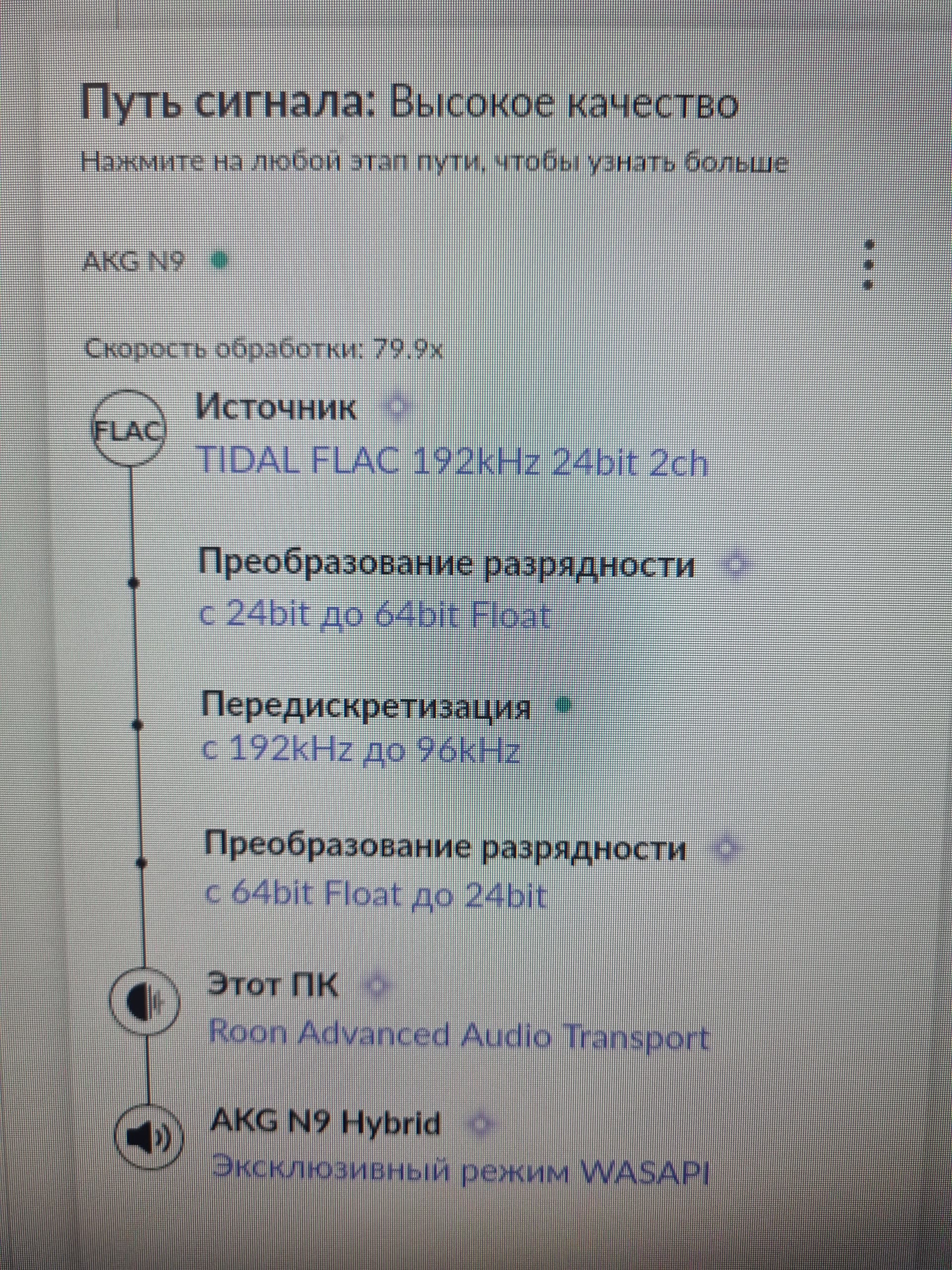

нет не значит. вот пример другого трека, где roon преобразует (понижает) более высокий поток трека с Tidal под конкретную пропускную способность наушников (донгла) то есть до 24/96

По звуку они сильно их превосходят, детальность прям сильно выше даже по Ldac, да даже на iphone у товарища они топово звучат)) единственное в чем bose может быть чуть лучше это шумоподавление, хотя по мне, здесь оно тоже на очень высоком уровне, совсем не по остаточному принципу. Если возьмете отключите эквалайзер - по умолчанию стоит режим studio, он немного басы занижает. И когда прогреются хотя бы часика 4 - будет вам счастье))
Еще вопрос: металлическая дуга идет по всему оголовью? Я просто уже устал печатать на 3d-принтере шарнир для ломучих TECHNICS EAH-A800
выдвигается точно алюмишка, что в самом оголовье хз, но у меня бошка широкая проблем не замечено. ну и отзывы я на amazon смотрел вроде не жаловался никто.
