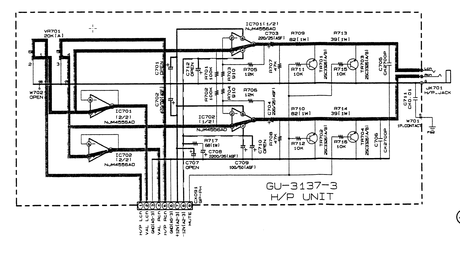

Влад, а как у него громкость регулируется на variable выходе?
Я понимаю что он ценен не этим, но все же…
то есть вы собственный диск рипнули? Или файл записали на диск?
Там ручка громкости для наушников так же является регулятором громкости на переменном выходе. За это дело отвечает аналоговый потенциометр (вроде в интернете пишут что ALPS, но это не точно). Качество звука на переменном выходе я еще не тестировал, хотя было бы интересно попробовать аппарат еще и в качестве преда. У меня есть в кладовке цифровой мощник NuForce STA-100. Попробую как нибудь и его подключить ради эксперимента. Вот схема узла регулировки громкости из сервисной инструкции. Мне она ни о чем не говорит, но может вы разберетесь.

Спасибо
А то я пытался понять, где на пульте кнопки громкости
