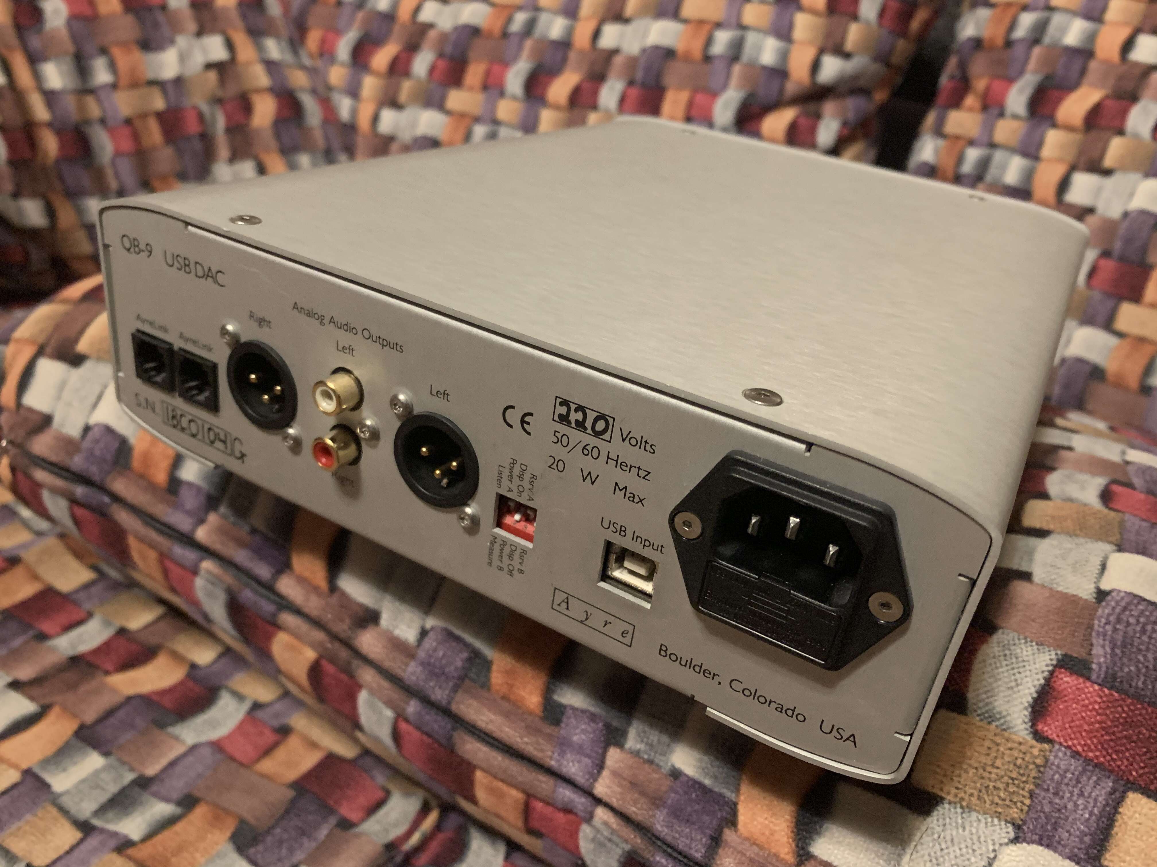

Обзор Ayre DAC 9 USB

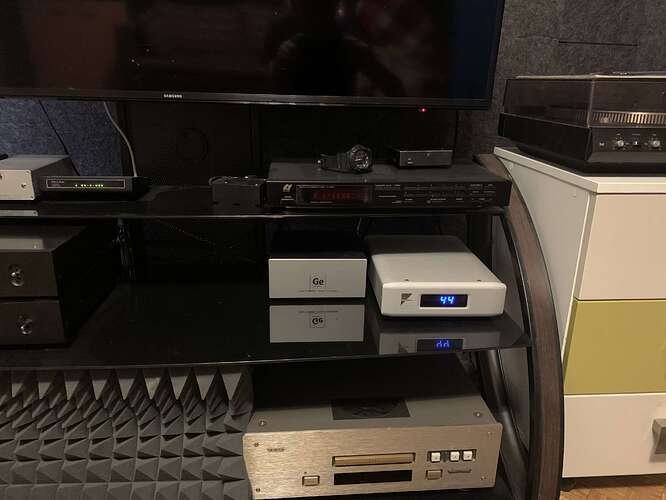

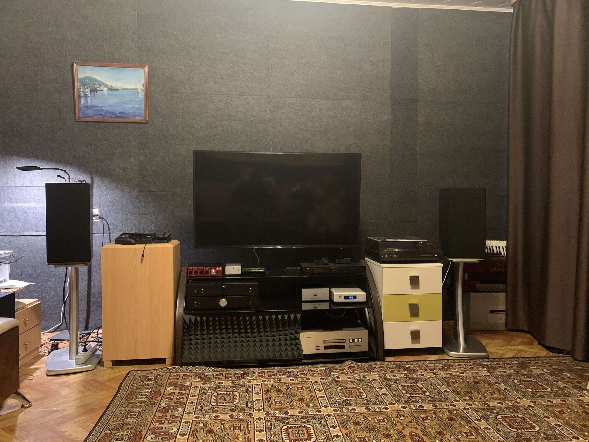

Система в основном на компонентах ZKI - Константина Запорожцева и Клячина Александра. АС - М-2018, сабвуфер SW-1S, усилитель каменный ТА-2, предварительный ламповый Preamp-1, основной ЦАП Басона на AD1865, лампы Siemens d3a, кенотрон Philips 6x4, источник - TEAC VRDS 10 и HTPC Gigabyte BRIX с Debian и JRiver22, музыка живёт на NAS. Есть ещё Малина 3b и Hifiberry Digi+pro для видео. Всё силовые провода - ZKI SE, два межблока ZKI и один Art-Calbes WE, USB их же.

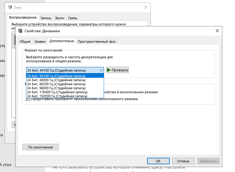

Приобрёл данный цап. На вин 10 почему то в настройках выводит только 24 бит, а где 16?
Минимум 24/44.1
Драйвер какой-нибудь поди
Я скачал драйвер с сайта, он не походит, вообще не работает. Это похоже для новой версии цапа, на сабре который.
И там пишут что в вин 10 тянет до 192кгц, и дрова не нужны.
Что на скрине хорошо видно.
16 бит вам и не нужно искать.
Может я чего то недопонимаю, а если я слушаю музыку в 16бит?
Это только “кажется”… недостающие 8 бит от 16 до 24 — нули.
Внутренний формат у Windows, емнип, 32 bits float.
То есть нужно выбирать 24 бита и не переживать.
Вот соответствие частоты дискретизации лучше выбирать точно, если вы не используете плеер, умеющий переключать сам.
