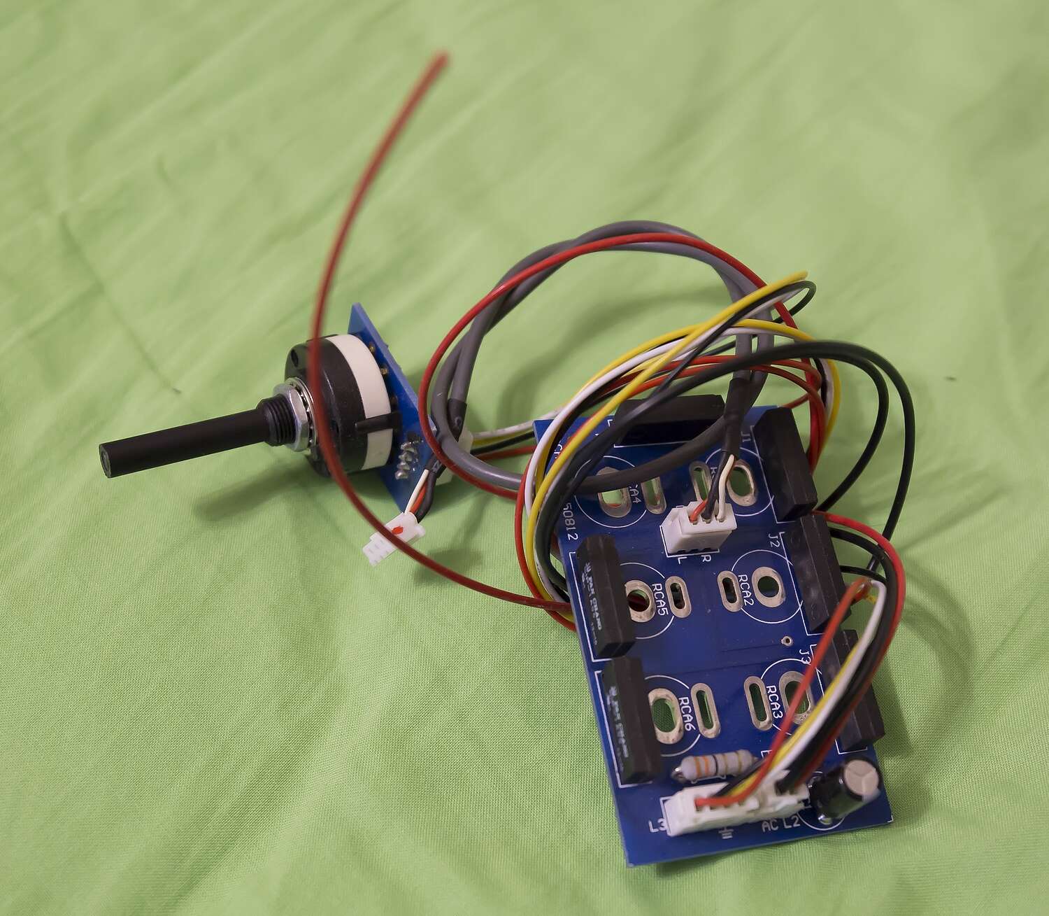

Сомнение вызывает коммутация входов тумблером.
Не вижу подробностей. Но если просто контактами тумблера, это не хорошо.

Имеется вот такая входная плата на герконах на три входа
