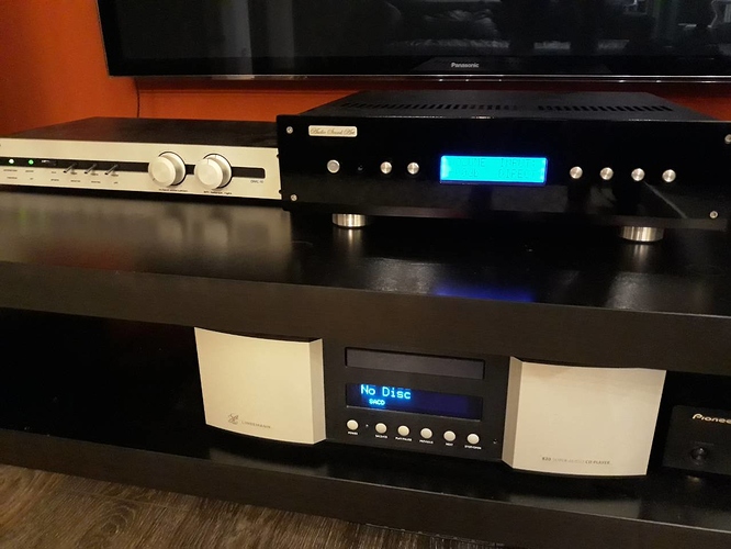

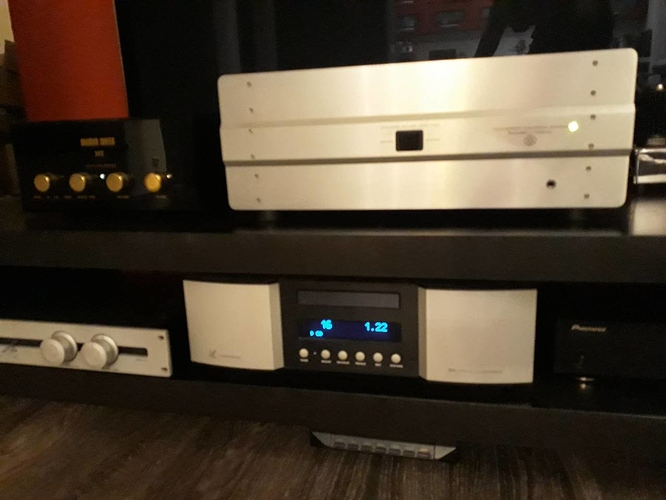

Первое включение вызвало некоторое недоумение… Ватное одеяло? Медовая патока? Странно… Не могли АСА так напортачить, наверное усилитель с источником как то не согласуется. И практически вслед моим мыслям Анатолий @Technician разместил пост с некоторыми ответами на мои вопросы. Хм… входное 10 кОм. Не много, но и не так уж мало, если оценивать выходное источника (100 Ом). Неоднократно замечал, что правильное соотношение выходного сопротивления источника и входного сопротивления усилителя не всегда является гарантией хорошей согласованности устройств. Что еще может влиять на согласование? С интересом бы послушал мнение специалистов… А хорошее согласование слышно сразу (при условии, что есть прочие варианты), звучание приобретает сочность, драйв, плотность и выразительность, прям чувствуется синергетика устройств. И чаще всего таким посредником-согласователем выступает предварительный усилитель.
Подключил пред… Воот! Совсем другое дело! И снова здравствуйте…

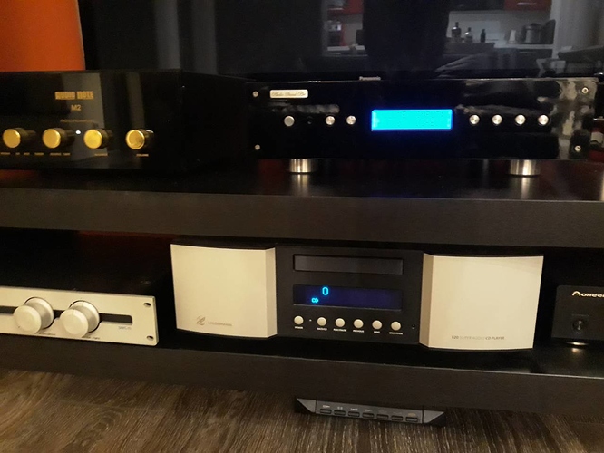

Со Spectral DMC-10 было очень ровно, точно, но как то совсем не вдохновляюще, можно даже сказать скучно… Audio Note M2 придал больше жизни и сока, этот вариант оставил, как базовый для дальнейшей оценки.
Звучание усилителя я бы охарактеризовал как ровное, достоверное, насыщенное, но … несколько скучное. Складывается ощущение, что усилитель держит за хвост каждый звук и не дает ему оторваться от стройной шеренги себе подобных. При общей правильности подачи теряется нюансировка, открытость и полетность музыкального полотна, ему не дают жить собственной жизнью и дышать на свободе, как буд то кто то неслышным голосом строго напоминает - «знай свое место». Обозначенная сдержанность сильно влияет на формирование звукового «пузыря», который получается плосковатым и практически не покидает пределов пространства между АС. Совокупность указанных факторов не позволяет в моей системе отсчета перейти усилителю на другой уровень отличного от технического, но на своем уровне он полностью справляется со своей задачей.
В свое время открыл для себя Tingvall Trio. Альбом Vägen буквально с первой композиции погружает слушателя в задумчиво меланхоличное состояние. Необычное созвучие фоно и контрабаса порождает удивительный танец сочетания звуков, цепляющий какие то струны души и уносящий тебя далеко от «здесь и сейчас». Усилитель АСА достоверно и рельефно передал звучание и взаимодействие инструментов, но вот состояние «погружения» не наступило. Для сравнения, примерно в этом же ценовом диапазоне б/у Counterpoint прозвучал намного более открыто, звук приобрел полётность и заиграл нюансами. Моноблоки на EL34 к открытости добавили еще больше натурализма и пластичности широко раздвинув границы звукового пузыря, правда нужно отдать должное, АСА TB150i прозвучал более насыщенно в мидбасовом диапазоне.
