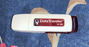

Померла вот такая флешка. Древняя. )
Но перед этим, её использовал для переноса файлов с внутренней памяти одного стримера на внутреннюю память другого.
Всё копировалось без проблем. И со старого стримера и в новый.
Потом слушаю, на новом стримере, и слышу что присутствуют постоянные выпадания сигнала в шум. Один трек вообще пол трека шум.
Стал пользоваться другой. Вот после её использования, треки слушаются нормально, без выпаданий в шум.
Получается, при копировании не проверяется целостность файлов. Разве такое может быть?
A что тут с чем должно сравниваться? Скорее всего всё успешно скопировалось на флешку. Но пока вы ее несли к другому устройству (а скорее всего когда вынимали/вставляли из/в разъем USB) несколько блоков памяти “посыпались”, а в таблице файлов просто содержится информация в каких блоках содержится содержимое файлов, и при копировании с флешки на устройство теперь копируется содержимое пустых блоков памяти. Там нет никаких проверок контрольных сумм или хеша.
Проведите полное форматирование флешки, только не быстрое. Если всё нормально, то отформатируется, если есть битые блоки, то нет.
То есть, ячейка содержащая информацию, может убиться при вытаскивании из порта и в новое устройство скопируется как пустая?
Тогда понятно.
Не, не даёт форматить ( выдаёт ошибку или в конце или на каком то этапе форматирования), ни на МакОС, ни на винде, ни на андроиде. И разделы убивал и тд.
