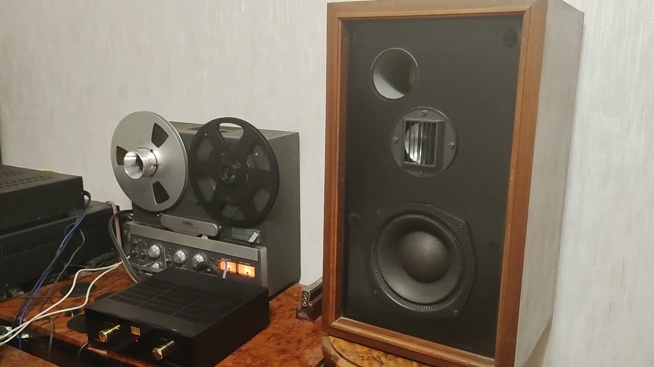

Мои первые впечатления: мал да удал :grinning_face:
Заранее прошу пардону - нет навыка записи на телефон :slightly_smiling_face:
С меня развернутый отзыв в установленные законом сроки :grinning_face_with_smiling_eyes:
…Кажется, переборщил с краткостью первого впечатления :grinning_face_with_smiling_eyes:
Итак, буду тестировать Нолик с двумя источниками: Revox B77 (на видео) и ЦАП Sonic Frontiers SFC-1 (туда Roon-MacOS-Amanero), на выходе - АС Lo-D HS-500 примерно моего возраста)), кабели приемлемые, но не заслуживают особого описания. Буду писать свои впечатления как просто от звука, так и в сравнении со своим “пятиручечником” OTO PP. Пока про сравнение ничего не пишу :slightly_smiling_face: , но про звук могу сказать впечатление - он “аккуратный, округлый, комфортный для слуха”.

Уважаемые коллеги, еще раз приветствую! Итак, мой отзыв:
…Задача была сложная: я понимал что хотя и пушпул, но мои АС очень непростые для лампы – Hitachi Lo-D HS-500 примерно 70-го года, с не очень высокой чувствительностью.
Источники: Revox B77 и ЦАП Sonic Frontiers SFC-1 на чипе Ultra Analog D20400 с ламповым выходом, куда музыкальные электроны прибегают через Amanero из Roon (на MacOS), кабели норм, впрочем - особого описания не заслуживают.
Прогрел малость. Пустился в прослушивание, собираясь достаточно долго слушать свои дежурные композиции…Но впечатление было двоякое:
С одной стороны, звук был приятен, а надо сказать, с определенного времени я избаловал себя лампой и теперь, когда не слышу четные гармоники, мне кажется что со звуком что-то не так). Здесь все было «так», ногой затопал, головой закивал, но при этом, я не мог себе ответить на вопрос «а есть ли пресловутый контроль над АС?». Да, все в сравнении… Но два пушпульника!Услышу ли я вообще разницу?.. И вот тогда назрела необходимость, это было просто неизбежно…
