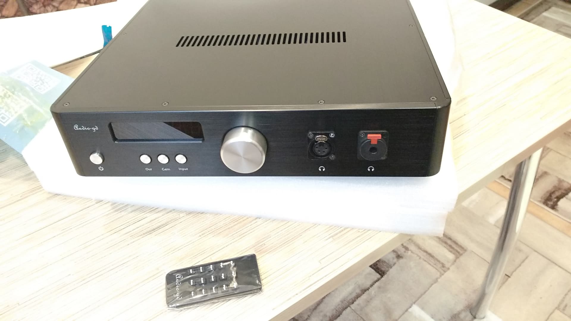

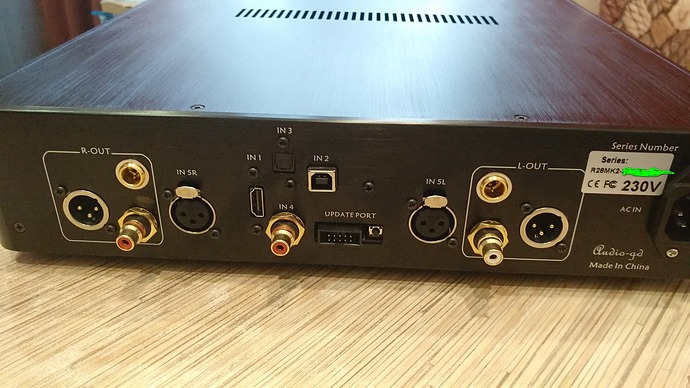

Всем привет .
Принимайте в ряды юзеров Audio GD.
Получил вчера Audio GD R-28 2022.
Спасибо Дмитрию @PlanA .
Первые впечатления конечно будут сумбурные, но попробую изложить их вкратце.
Некоторые моменты буду сравнивать с Singxer SDA-2 ( на подробное сравнение надо время ).
Вчера гонял в наушниках, сегодня в колонках.

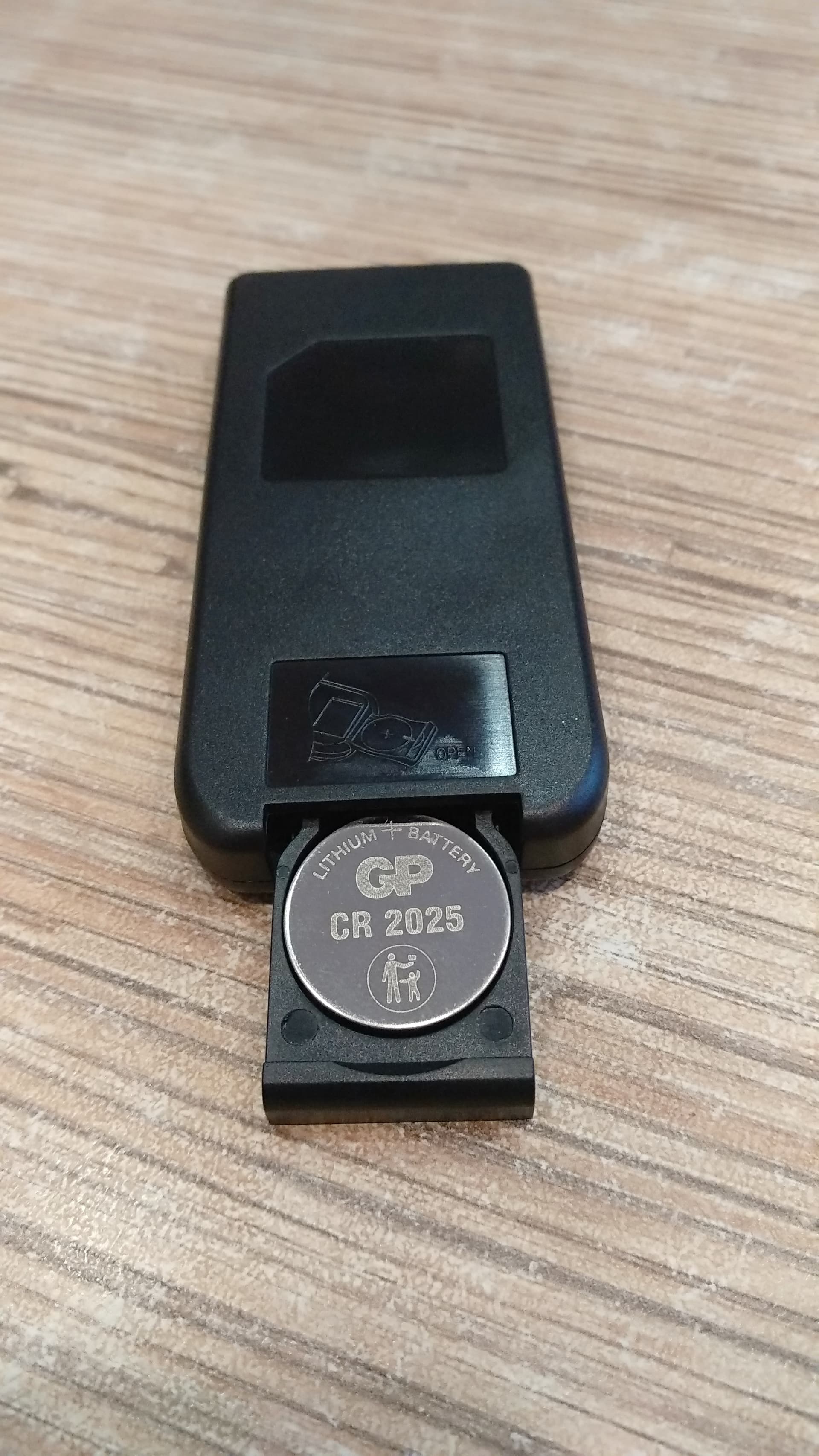

- Судя по отзывам я ожидал худшего экстерьера, нет норм., сборка качественная, смотрится и ощущается дорогим, с уклоном в техно. Пульт ДУ вот конечно посолидней могли бы сделать, пульт ДУ у Singxer вне конкуренции.
- драйвер Amanero под Win на родном сайте устаревший, аж от 09.07.17. С офф сайта Amanero скачал свежий драйвер от 16.12.20.
Дрова встали как родные. В отличии от Thesycon, драйвер combo384 ASIO 64 1.0.3 в трее не висит, работает в фоне и ни фига не понятно, подключен девайс или нет, только в плеере.
Еще обнаружилась странная работа драйвера с ROON, когда слушаешь музыку- ни чего нельзя трогать, открытие того же Хром сразу дает помеху ( в Singxer такого не было ). Но блин великолепно работает с обеими Audirvana ( и 3.5 и Studio ) и Audirvana Studio обошла ROON по звуку.
Первые впечатления по работе софта пока такие: похоже придется покупать Audirvana Studio, а не ROON, как я изначально планировал - по настройкам звука, первые впечатления- NOS .
Режим винила попробовал, не понял пока, смягчает звук точно, но вывод сделаю после прогрева. - о прогреве, Кингва пишет:
" Даже он проработал более 100 часов перед отправкой, но мы советуем клиентам проработать его еще более 500 часов. "

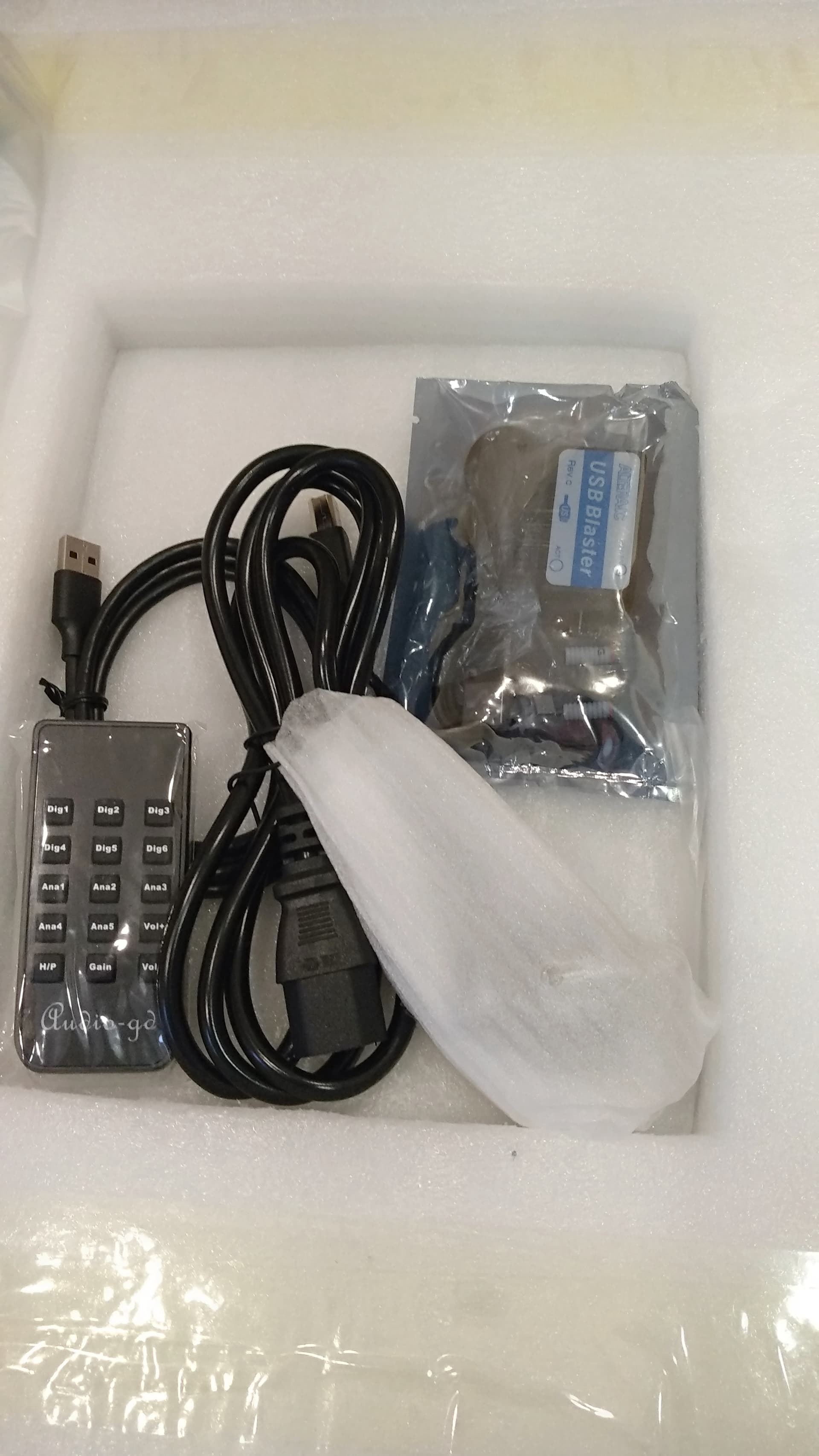

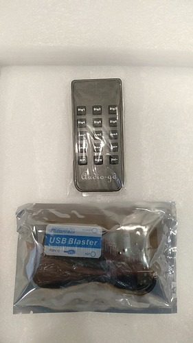

Будем греть. Пока только пол суток . - в комплект вложен USB Blaster, для самостоятельного обновления прошивки, мелочь, а приятно.
- мануал на сайте конечно надо разбирать на трезвую голову, сто раз перечитал с разными переводчиками, так до конца и не понял про режимы OS/NOS в интерпретации автора.
- из явного негатива- нет регулировки яркости дисплея, только отключение, почему? Кингва пишет, что он все делает для работы на звук, х.з. Может пленку какую наклеить?
- усилитель ушной очень мощный, в режиме L- положение примерно как и у Singxer- 65, в положении H раза в три надо уменьшать громкость, я думаю он что угодно раскачает.
Коротко о главном, звук:
- первые впечатления вчера в наушниках были очень не однозначные, на хрена я купил девайс в два раза дороже при том же звуке? По мере прослушивания я начал успокаиваться, поставил на прогрев и лег спать на нервяке …
сегодня, поиграв с настройками, плеерами и т.д., сижу вот третий час слушаю знакомые альбомы ( переслушанные много раз ) и офигеваю, подача материала другая, детальность- не придраться, сцена- глубже ( шире ), бас- объемней и т.д…в общем Дмитрий @dmitre прав, похоже если сядешь на мультибит, уже не слезешь .
Впечатлений куча от звука, буду греть дальше. -
p.s. Singxer SDA-2 звучит дороже чем стоит однозначно ( для собарников будет, как в правилах бара конечно ), но R-28 это все таки другой уровень звука, но и цена в два раза.
Год назад я ведь хотел взять именно R-28, по деньгам не вынес, но зато приобрел опыт.
По мере прогрева и освоения девайса, дополню отзыв конечно.
