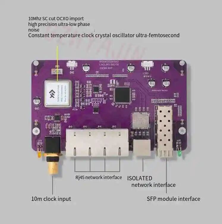

Вряд ли, скорее всего они встроены в сами разъемы, а для одного порта используется внешний трансик, типа лучшего качества :thinking:

Может и так. Но тогда они тоже выходит изолированные? :slight_smile:

Все порты “изолированные”, с трансиками, только эти трансики совсем не изолируют от помех. Единственное назначение этих трансиков - грозозащита и изоляция от статического разряда.
Но на заборе ведь написано “isolated”
Специальный трансик можно купить отдельно и подключить к любому порту, например от акустик ривайв. Влияние, хоть и небольшое, есть. Как лучше, вопрос - в разных местах и случаях по разному.

Конечно, все порты на всех устройствах изолированы. Это можно видеть по размеру разъемов - если они мелкие, то как правило рядом стоят отдельные трансы, если они крупные, то трансы встроены внутрь. У SW6 как-раз это заметно.
Что мне в нем изначально не нравиться - использование внутреннего OCXO на 10 МГц. Скорее всего сделали для упрощения переключения внутренний/внешний. Но я бы предпочел внутренний сразу на 25 МГц, а не умножение частоты, которая всегда вносит дополнительный джиттер.

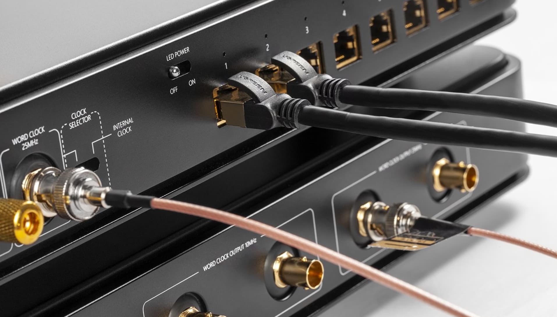

Если смотреть аудиофильские, то вот в Silent Angel Bonn NX используется вход внешнего генератора как-раз на 25 МГц
В UpTone Audio EtherREGEN внешний вход на 10 МГц, а вот внутренний клок стоит на 25, заморочились.
