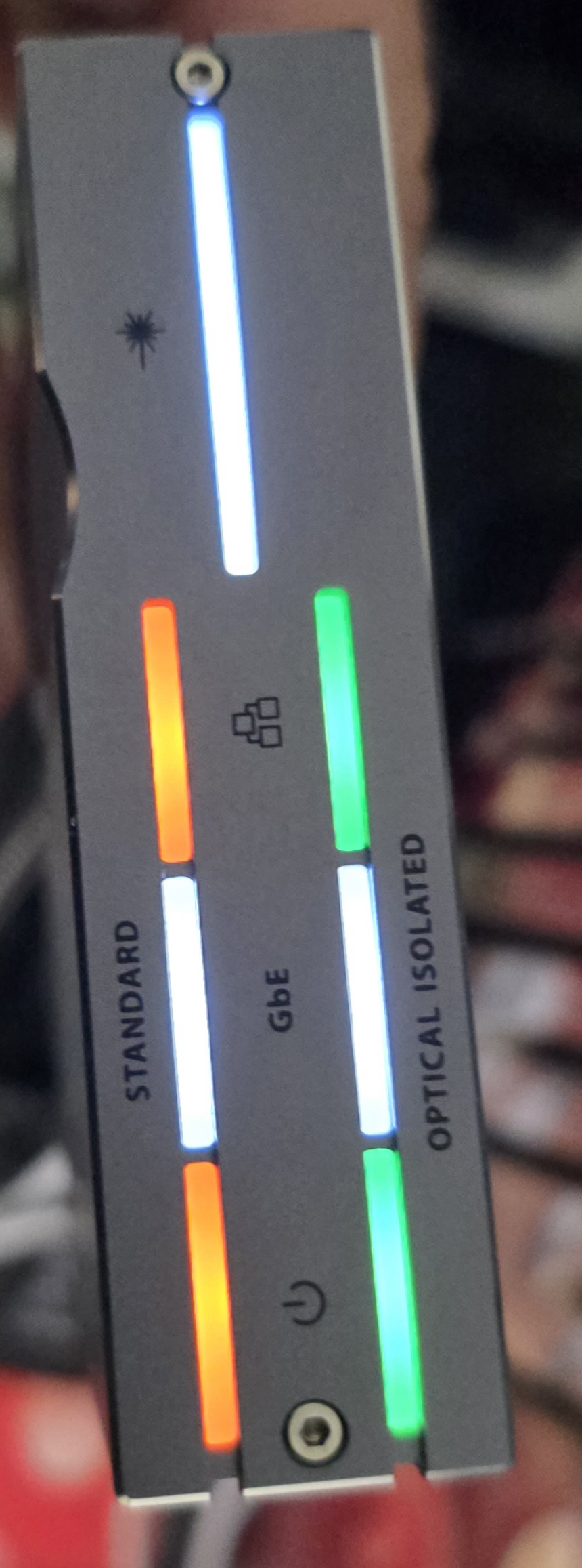

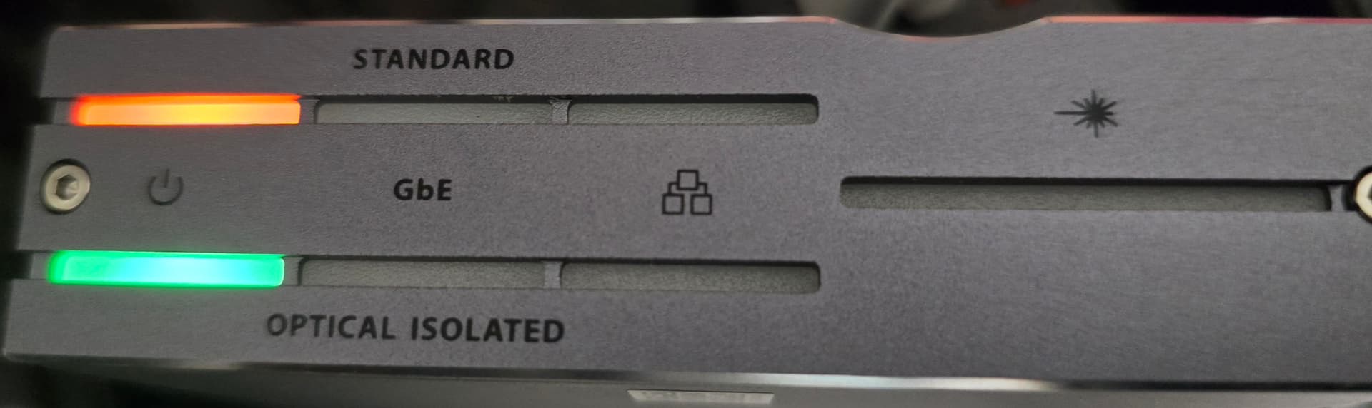

После грозы вчера, или так совпало просто,
LAN iPurifier Pro, который был включен между Bonn N8 и LHY SW-8 и запитан от ЛБП lhy 5В,
включается - но не работает…
Включается - моргают светодиоды на портах, загораются все светодиоды на передней панели, затем остаются гореть только светодиоды слева. ethernet порты не работают.
Есть ли смысл открывать и искать какой-то предохранитель самостоятельно?
А светодиод питания стороны чистого выхода горит? Там стоит преобразователь DC-DC китайского производителя, для питания чистой стороны схемы, возможно что то с ним. Предохранителей там нет.
Или дествительно порт выбило, хотя обычно во время грозы изернет порты защелкиваются, но востанавливаются при полном снятии питания и разряда внутренних кондесаторов.
Проверте еще БП, питание должнобыть не меньше 5в, там фильтр по входу DC-DC, и преобразователь работает по нижнему пределу напряжения.
Горит
А при включении все сначала горят
Питание разное попробовал…

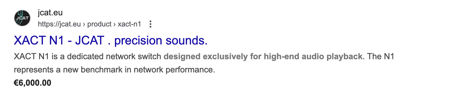

6000 eur :smiling_face_with_three_hearts:
ну зная их ценообразование, на днях выпустят версию EVO тыщ так за 15
16000 на сайте цена
вопрос валюты)
Вы невнимательно читали.
Если светодиоды горят, значит это врятли питание.
Еще по скорости портов устройств, которые к IFI подключены, у вас скорости в авто определение стоят? Наблюдал однажды сбой связи после просадки питания сети на другом устройстве, когда выбрана скорость порта предыдущего свича в ручную. Перевел выбор скорости в авто востановилось. Попробуйте подключить IFI к другим девайсам по сетке.
DeepSeek рекомендует не переживать и радоваться, что устройство всех спасло :wink:
Реалистичный прогноз:
  • Симптомы указывают на аппаратную смерть контроллера Ethernet. Ремонт нерентабелен:
    — Микросхемы в корпусе BGA не паяются в домашних условиях.
    — Стоимость диагностики/починки превысит цену нового устройства (~$199).
