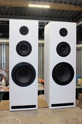

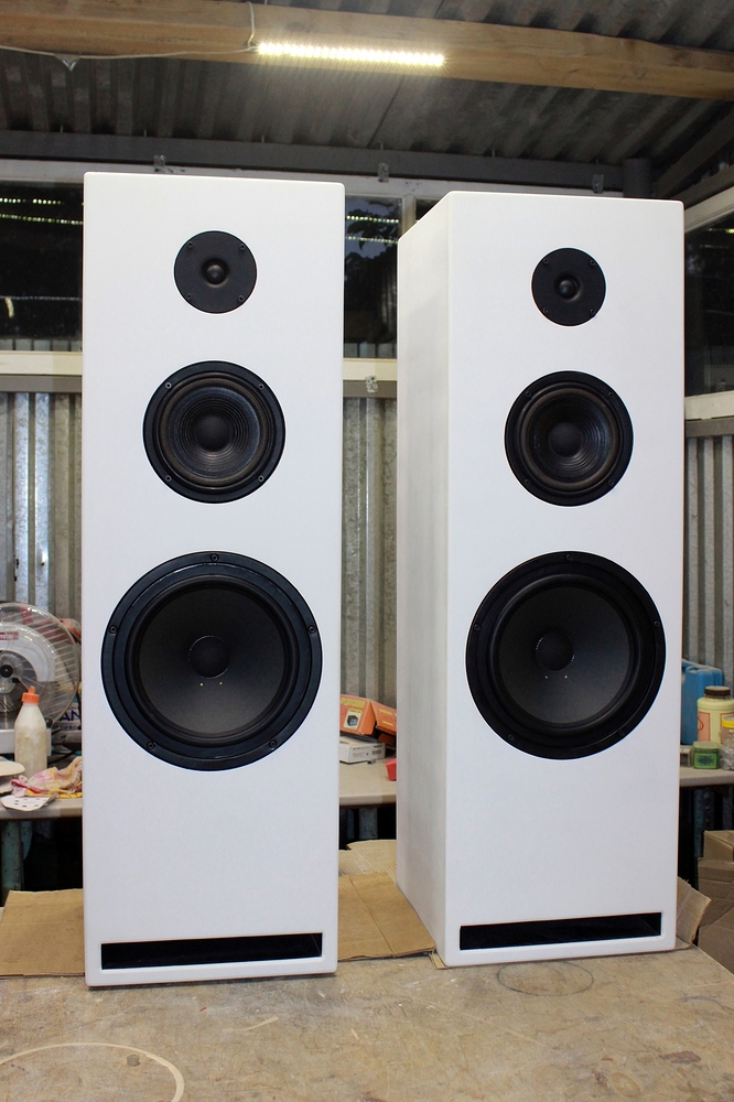

Скоро у товарища будут готовы мини столбики на асалаб, обязательно выложу в эту ветку.
Поспешил, концепция поменялась, пищалки Visaton SC 10 N/8, миды асалаб 2502, сч ноэма 160NB01-8, кроссы Mavin group ( не реклама.)

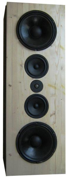

“М”. Самое мелкое из околомамонтового семейства.
Нч-6,5" асалаб, вч-beyma 16.
Учитывая перефаршировку мамонтов-моя основная акустика.
Их всего 3 пары, две у меня и одна у Шокера. У Шокера
немного больше корпус и фильтр немного другой.
Я доволен. Основная задача была вписать по тону и тембру
акустику в ДК (в том числе и за счет применения 16 бейм, учитывая 21ые
на фронте и центре), но в результате получилась небольшая трушная ас
с басом (в рамках возможного) и настоящими металлическими тарелками.

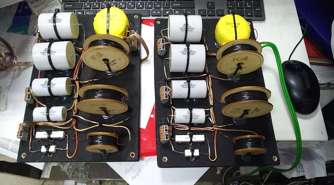

Акустика товарища почти готова)
п.с. кросс “паял” человек далекий от аудио.
Жэээсть как катухи расположены. Немедленно переделать!!.
Заметно :slight_smile:
На ВЧ визатон SC-10 сразу видно :slight_smile:
С пайкой кросса то всё ясно, а сводил то эту всю красоту кто? Или это какой то готовый проект?
Сводит теперь хозяин)) “Александр 10:21
В кроссоверах надо подбирать резисторы на вч и сч, слишком много высоких и слишком мало середины от середины
пищалки дают больше середины, чем сч
но даже так с ходу играет прикольно, реально ##### деталей в звуке появилось, хотя, казалось бы, ямахи неплохие колонки”
Судя по описанию там скорее к сшивке полос вопросы, чем к резисторам, но тут уж хозяину виднее.
Пищалка эта действительно может довольно низко играть, если ей кросс позволяет. Вот стоит ли так делать это вопрос.
