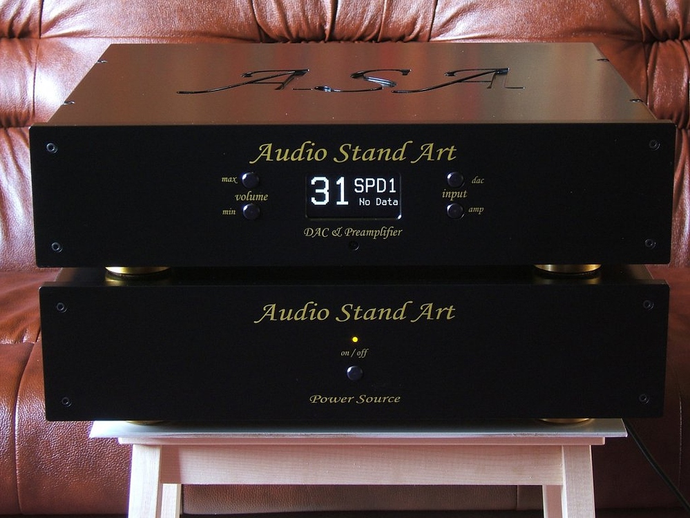

Подумалось, что раз уж тут любят цифру, можно пообсуждать и мои поделки в этой области.
Итак, что имеем:
Около двух лет работы, четвёртая версия матрицы.
Двухблочная конструкция (отдельно питание, отдельно ЦАП/пред).
Выходная матрица дискретная, токовая, симметричная, 19 бит. Разрешение на максимальном уровне 16…17 бит, ДД порядка 115…120 дб.
Цифровой фильтр уникальный (забудьте про цифрятину!!!), ЦАП работает на частоте 705/768 кГц.
Частота DSD понижается в 16 раз и конвертируется в PCM.
Входной FIFO и цифровой PLL позволяет не использовать обратную синхронизацию.
Аналоговая часть полностью дискретная.
ЦФ реализован на ARM Cortex M7 (300 МГц) и FPGA Lattice.
Слушал. Шикарно звучит. передаёт всё, каждую вкрадчивость, каждый тихий пассаж.
Как и у Аудионот - выдающаяся работа с динамикой и микродинамикой, всеми тонкими пульсациями и передачами временных соотношений. Абсолютно отсутствует утомительня яркость, как и в жизни.
Из минусов Дизайн совсем не уровень итогового звука. жуткий диссонанс.
ПС: ты когда даёшь его на прослушку, предупреждай людей о преде встроенном. Народ его тестит с предами или внешним РГ. что у Мурата, что… и тд. в итоге у него на пути сигнала два аналоговых преда, что даёт другим ДАКам преимущество. типа, у них разрешение выше.
а лучше сделай образец без преда. всё-таки, мне оч хочется такой иметь… как и Анот, наиболее близкий к винилу звук.
много чего поездил послушал. много услышал достойных даков, интересных. но качестве передачи звуков и музыки пока только зашли с Анот и твоим. Ну, и Селект 2. совсем недоступный мне дак.
Да, я слышал о версии, что финальный прототип лучше.
Но моё замечание по встроенному преду прими к сведению. это решение подъедает разрешение у других в тестах. его от встроенного так никто и не слушал, как я понял. что Мурат ещё цеплял Лаксман… и так далее по цепочке.
я с владельцем держу контакт. поеду к нему слушать.
у меня так и осталось ощущение, что ничего лучше Анот, Селект 1 и 2 и твоего по важным для меня критериям я не слышал. Ещё говорят Ch precission хорош. слушал у Андрея?
