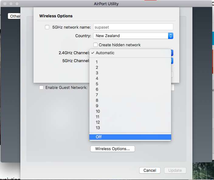

Я посмотрел хронологию событий так сказать))
12.2016 Airport Express 7.6.8 FW Update
27.09.2016 News about disable option
20.09.2016 Release of MacOS Sierra
03.2016 Airport Express 7.6.7 FW Update
Выходит, нужна стоковая Sierra и FirmWare 7.6.7

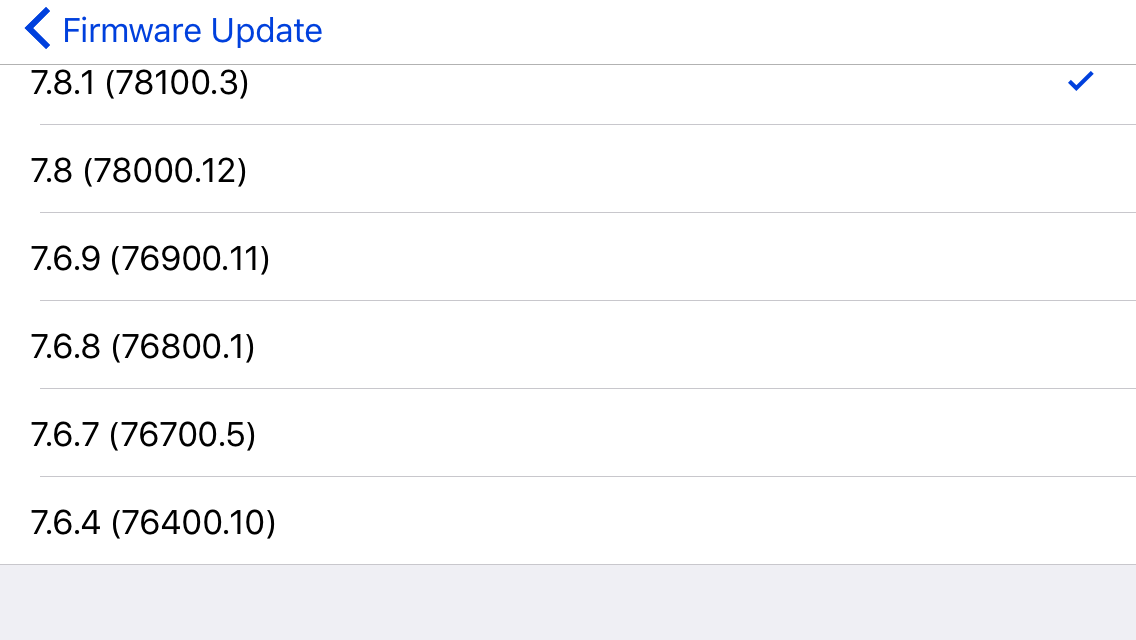

Специально для тебя залью ща 7.6.7… что там смотреть?
Стоковая Сиерра? :slight_smile:

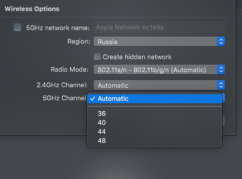

Смотри тут, у меня есть Channels, но в конце нет опции Off:
И кстати, посмотри, какой версии airport utility и на всяк случай еще глянь, прошивку выше, чтоб железно!)
Залил:

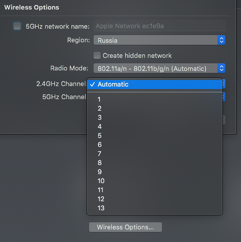

Screenshot 2020-04-13 at 00.49.38
С последней AirPort Utility такого нет:

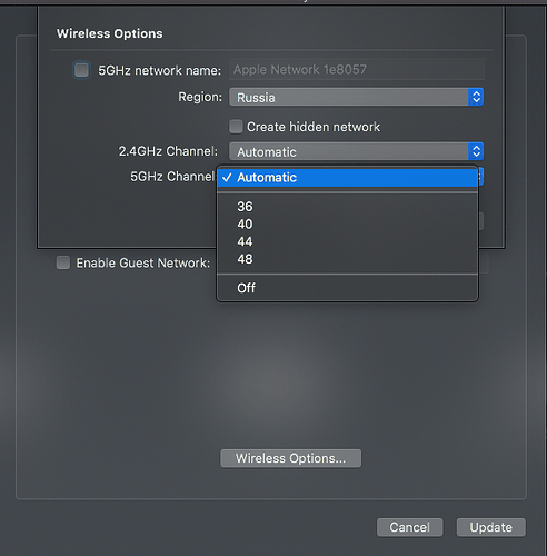

Screenshot 2020-04-13 at 00.50.04 Screenshot 2020-04-13 at 00.50.10
Да, Apple же хитрые, на автомате региональные ограничения есть.
Screenshot 2020-04-13 at 00.50.33
Пойду на более старшие версии MacOS…
а какая версия утилиты у тебя? USA можешь выбрать? Более старые версии не будут работать, ну я так думаю!
Я уверен, что задаётся Firmware, а не Airport Utility, посмотрел штатные утилиты на Catalina / Mojave / El Capitan & Mavericks — везде идентично скринам выше.
Список же заскринил:
Apple, блин, она такая…
А, у меня список сильно больше, да, похоже по регионам фильтруют :slight_smile:
Ну в любом случае, спасибо! Сэкономил мне пару часов. Зачем такую удобную фичу убирать, непонятно. Может ты прав, что на самом деле она не выключала ничего.

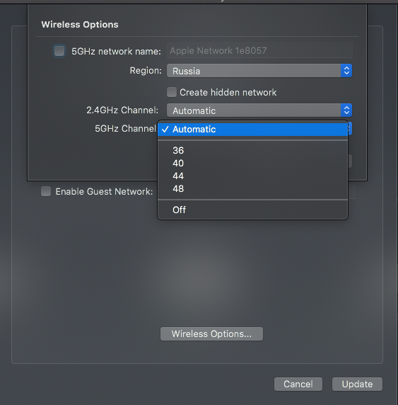

А ты уверен, что этот скрин не с AirPort Extreme старой?
Завтра запущу её и там гляну…

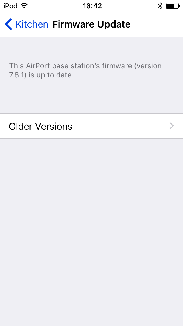

Новость звучит так:
Богдан, бинго!!!
Смотри, скрины с новой на всём-всём-всём последнем.
